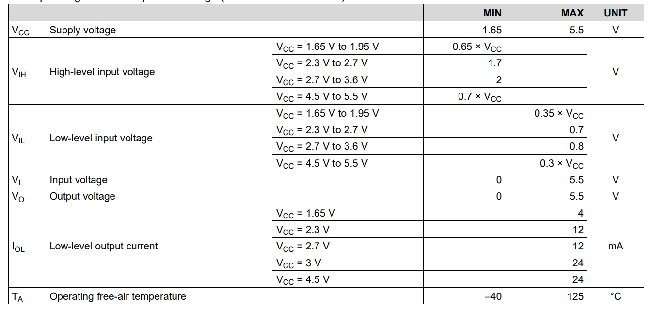

74LVC07 olması gerekiyor. 74LS07 3.3 V ile çalışmıyor.
CMOS değil mi bu yav? 3.3 V ile çalışıyor olması lazım.
Kafamı karıştıran kısım
"HIGH LEVEL INPUT VOLTAGE" kısmına minimum 2 volt demiş
"LOW LEVEL INPUT VOLTAGE" kısmına max 0.8 volt demiş.
yani 2 volttan büyük geleni 1 sayıyor 0.8den küçük geleni low öyle mi

Herhalde bunu böyle PCB li kullanmak istemezsiniz. 4 SMD MOSFET ve 8 tane direnç ile devreyi kurabilirsiniz. Ama bence içinde 6 tane buffer olan 74LVC07 kullanmak daha mantıklı. 4 tanesi kullanılacak DAC için iki tane de yedek :)
Daha öbürünü anlayamadım bu ne biçim tablo:mad:
Bizim satır galiba 2.7 ile 3.6 olan 3. satır

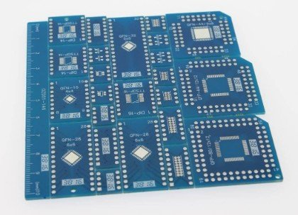

Bunları taslayanlar düşünmüyor mu bunların argesi deneyi nasıl olucak:kizgin2::kizgin2::kizgin2:
Ben şimdi alıp nasıl delikli plakete lehimleyip/deney borduna takıp deney yapayım bununla!!!
Ben seneler önce şunlardan almıştım birkaç tane. Her türlü SMD yarıiletkeni lehimliyorsun ve bütün pinlere erişimin oluyor.

bu adamların kendi ürünü olduğu için mi 4 dolar.
yoksa her custom pcb bu kadar pahalı olur mu.
şu fiyatlar için pahalı denemez ama merak ediyorum neden 4 dolar
Ozdisan pahalı gerçekten. Başka yerde vardır belki aynısı.
Robotistanda 5 dolar. Kim demiş özdisan pahalı diye :D
Az bacaklı olanları genelde soic kılıftakilerin çaprazdan 2 bacağını lehimleyip kalanını çok telli kablonun içinden 1er tel çekerek hallediyorum ama bu sot23 kılıftakiler veya o minicik 3 bacaklı kılıftakilere bunu yapamıyorum
Hmm bu LDAC'ın ana amacı her iki DAC çıkışının da senkron olmasını sağlamak. Bizde çıkışlardan birisi voltaj diğeri akım ayarı. Senkron olmalarına gerek yok. Bu durumda LDAC'ı şaseye çekebiliriz.
Bu durumda pico ile DAC arasına iki tane SN74LVC2G07DBVR koymamız, SN74LVC2G07DBVR çıkışlarını da 5V değerine pull up yapmamız yeterli. Referans voltajımız da 4.096 V olabilecek böylece.
