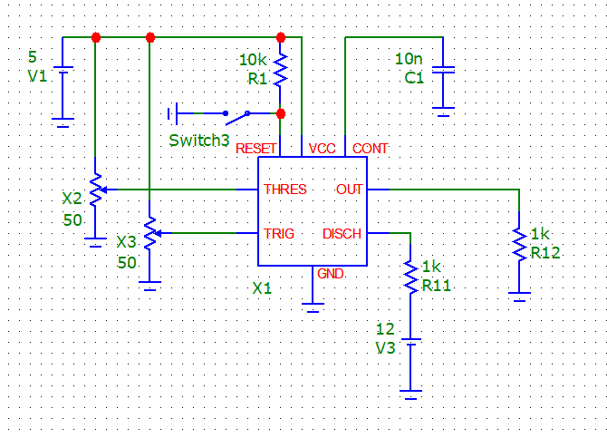

İnternette bulduğun bir devre ile denememen lazım Gökhan. Devre yanlış olabilir. NE555'in datasheet'ine göre nasıl davranması gerektiğini görüp TAM OLARAK onu test eden bir devre ile bak. Bu devre de aşağıda:
Şimdi bu devrede X2 nin değerini %80 falan yaparsan OUT 0 olması lazım, sonra X2 yi tekrar %50 ye getirirsen 0 kalması lazım.
Sonra da X3'ün değerini %20 yaparsan OUT 1 olması lazım, sonra X3'ü tekrar %50 ye getirirsen 0 kalması lazım. Eğer bunu görürsen 555 çalışıyor demektir.

Beleşçilik yapma :D NE555 i tam olarak anlamak istiyorsan, iç yapısına göre bütün işlevleri denemen lazım. Yoksa birisi lamba timer'i yapmış, hemen al hap gibi kullan olmaz. NE555 in iç yapısını bil, devreyi kurduğun zaman çalışmıyorsa neden çalışmadığını araştırabilirsin. Ama NE555 iç yapısını bilmiyorsan, kurduğun devre ya çalışacak ve sevineceksin, yada çalışmayacak ve söveceksin :) Başka yapabileceğin birşey yok.
