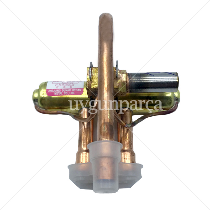

Eski bir buzdolabını (en az 30 yaşında) fermantasyon için kullanıyorum. Bunu hem ısıtma hem soğutma yapacak şekilde düzenlemem lazım. +4 ila +30 derece arasında sıcaklık kontrolü gerek. Dolap bahçede çalışıyor ve hava sıcaklığı buralarda yıl boyu -5 ila +35 derece arasında değişiyor. Soğutma tamam da ısıtmayı da kompresörle yapmak istiyorum.
Aslında bunun kolayı ısıtma işini rezistansla yapmak ama meraktan başımı derde sokasım var. Sence bunun oluru var mı?

Bunu iki şekilde yapabilirsin.
Kompresör emiş ve basmalarına ayırıcı vana takıp manual elle kontrol edeceksin.
Yada split klimalardaki gibi bir dönüşüm vanası kullanacaksın. Biz bu vanaya 4 yollu vana diyoruz. Üzerinde bir adet selenoid bobin var. Enerjilenince yön değiştiriyor.

Böyle bir şey işimi görecek o zaman. Fiyatı da 450TL gayet makul. Uygun fitting'ler, boru ve lehim işçiliğini öyle böyle yapabilirim. Gaz işini buradaki bir soğutmacıya yaptırabilirim. Bu kışa girerken proje belli oldu :) . Kontrolcüyü de hallederim...
Peki bu dolap eski ya, gazı da eski, soğutucu gazlarla ilgili değişiklikler oldu diye biliyorum, kompresöre uygun gaz bulabilir miyim ki? Herhangi bir gazla da çalıştırılabilir mi kompresör?

Bu valf 9000 btu kapasiteli bir cihaza ait.
Sana daha düşük kapasiteli bir valf lazım. 7000 lik valf hem daha ucuz hemde sisteme daha uygun olur. Kapasite btu olarak rakam küçüldükçe valf boru çapları da küçülür senin sistem için daha uygun olur.

Gaz konusunda ise kompresör ile var ise dolabın etiketini görebilirsem özellikle kompresör hangi Gaz ile çalıştığını bilmem lazım. Her ga birbiri yerine kullanılamaz. Kimyasal formülü çalışma basınçları farklı olduğu için.

Sağol hocam. Dolap şu an dolu ve kompresöre ulaşmam zor. Dolapta da ne etiket ne model no kalmış. İşe kalkışınca bir konu açacağım.
