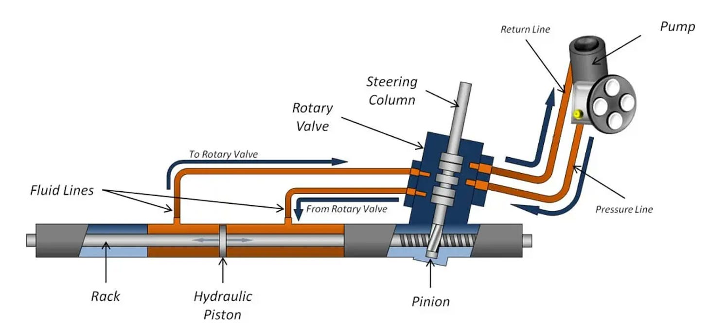

buna nereden eminim. canbustan benim arabanın direksiyon ecusune bağlanıyorum orada bir sürü parametre var ama en önemlisi direksiyondan tekere uygulanan tork sinyali. direksiyon boştayken bu tork sıfır gösteriyor. bir yöne hızlıca çevirince tork aniden yükseliyor ve bu arada hafifçe direksiyondaki elektrik motoru sesi de geliyor. ben çevirmeyi tamamladıktan çok kısa bir süre sonra bu tork değeri sıfıra iniyor.
yani direksiyon milinde bir tork sensoru var direksiyondaki burulmayı ölçüyor ve bunu tekerleri çevirerek sıfırda tutmaya çalışıyor. motor çalışmazken ve pompa devrede değilken direksiyon zaten neredeyse dönmüyor aşırı sert. yani yüksek hızda bu motor desteği devreden çıksa aracı yolda tutmak ya da manevra yapmak çok zor olurdu.
hatta başka birşey daha söyleyeyim bu tork belli bir oranın altında kalınca komut tekere iletilmiyor ve destek elektrik motoru devreye girmiyor. bu belki araç hızlandıkça daha ufak bir değere iniyordur çünkü yüksek hızlarda hem direksiyon sertleşiyor hem de bu bahsettiğim boşluk neredeyse sıfırlanıyor. bahsettiğim araç öyle çok lüks ya da çok yeni değil 2012 model.

Senin bahsettiğin, hidrolik veya elektrik desteğinin devreye girme gecikmesi. Geleneksel arabalarda bu süre nedir bilmiyorum, ama benim 2002 Honda'da elektrik destekli direksiyon var, denediğimde gerçek zamanlı hareket izlenimi alıyorum. Belki kontrol sisteminde bir gecikme vardır, ama süre çok daha kısadır diye tahmin ediyorum.
Desteğin gecikmesi çok daha uzun olsa da bir önemi yok aslında. Direksiyon simidi, sıfır boşluklu bir dişli mekanizması ile tekerleklere bağlı. Direksiyona uygulanacak en ufak bir hareket dahi 0 gecikme ile tekerleklere aktarlıyor. Belki kol gücü nispeten daha az olan bayan sürücüler desteksiz bir direksiyonu belli bir açı miktarı çevirmeleri daha uzun sürebilir, ama gene de ilk kuvvet uygulamada düreksiyon dömeye başlar. Ben birkaç yıl desteksiz direksiyonu olan Renault Toros kullandım, araba hareket halinde iken direksiyonu döndürmek çok da büyük bir kuvvet gerektirmiyor.
