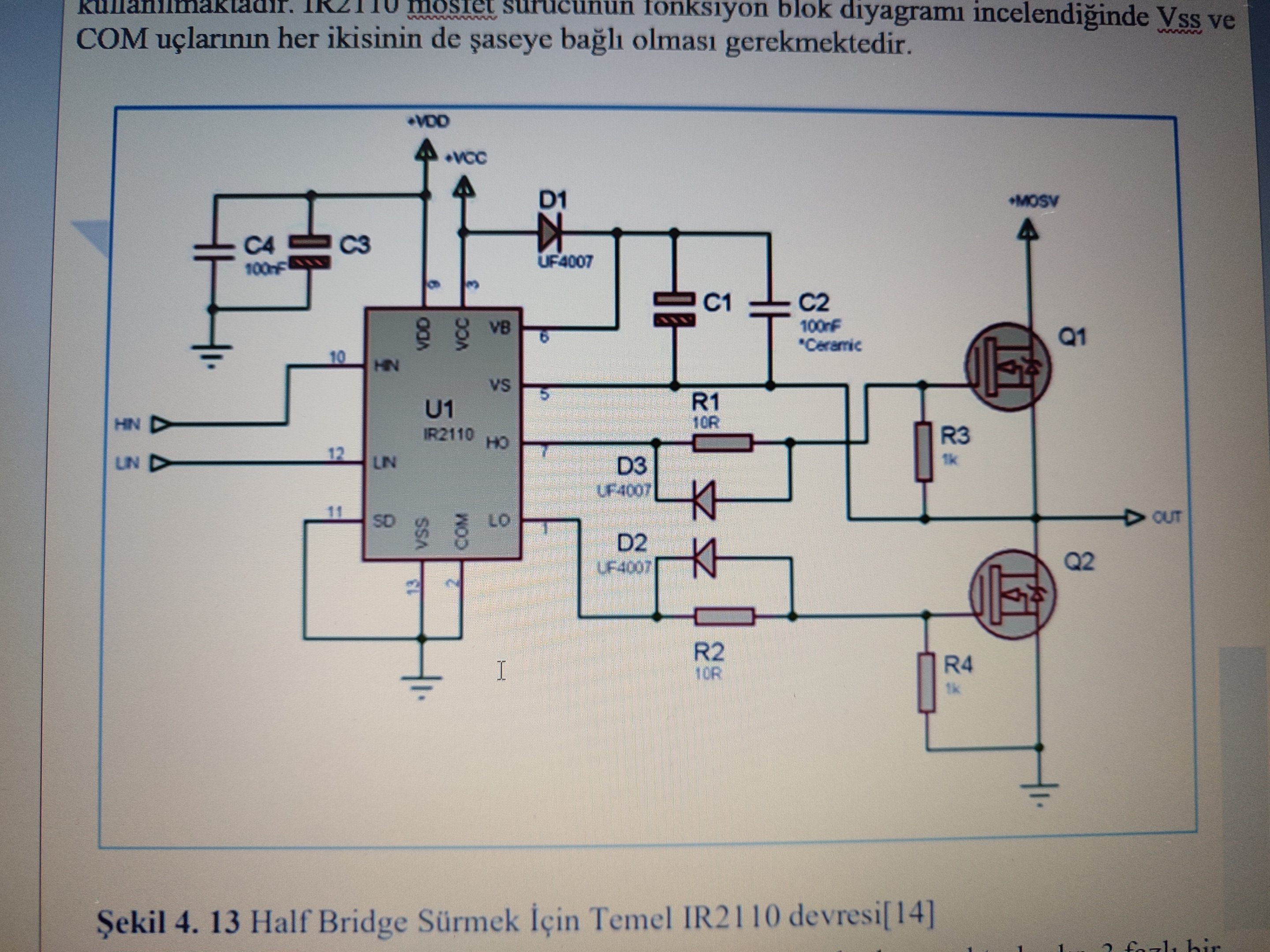

HAYIR'lı sahurlar benim tam anlayamadığım mosfet çalışma mantığı ve sürme devresi nedir yardımcı olur musunuz

Bu devrede pwm sinyali gelmiş sonrası devreyi çözemedim
31754 eklentisine bak
Burada mosfetlerin kesinlikle aynı anda iletimde olmaması gerek. Devrenin işlevi çıkışa +mosv'yi yada gnd'yi vermek.
Mosfet sürücü düşük voltajla çalışan kontrol devresinin yüksek voltaja bağlı mosfeti iletime geçirmesine yarıyor.
+Mosv'nin 50V olduğunu düşün. 5v çalışan devre q1'i iletime geçirmek için gate bacağına en az 55V vermeli. Bu mosfet sürücüyle mümkün oluyor. Mosfet sürücü bunu şarj pompalayarak yapabiliyor. Buradaki c1 kondansatörü bunun için.
Hocam ben bu devrede ne yaptık anlamadım
High side tarafindaki 3 mosfetin uzerine bir potansiyel fark uyguladigini dusun, low side tarafindaki mosfetlerin altindaki noktayi da GND ye bagladigini dusun. Mosfetleri acma kapama duzenini oyle bir ayarliyorsun ki out tan istedigin voltaj i alabiliyorsun.
