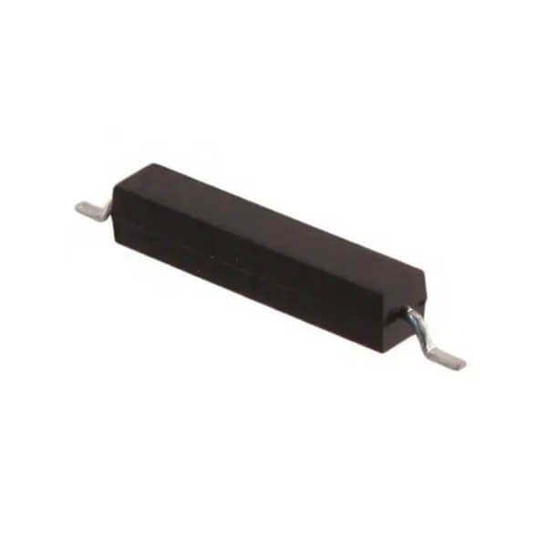

Bu noktada cihaz üzerine Hall effect sensor koyayım. Mıknatısı sabitleyince minimal akım çekip cihaz harf off moda geçsin diye düşündüm. Ah503, 177 ve 3144 gibi 3 adet Hall effect sensor denedim. Mıknatısı güzel tepki veriyor. 3.1V seviyelerine kadar da güzel çalışıyor ama bataryadan minimum 1.53mA akım çekiyor. Bu da kabaca günlük 36mA, aylık 1000mA kapasitenin boşa harcanması demek. Cihaz üzerinde 3000mA pil koysam bekleme modunda 3 ay sonra pil mortingen olacak.
Reed kontak Hall effect sensöre en güzel alternatif gibi duruyor ama onun da yönlü bir malzeme olması, kılıfın cam olması, mekanik çalışması ve titreşimden dolayı zarar görmesi gibi dezavantajları aklıma geliyor. Bir de mıknatıs 1~2mm kayarsa tepkisi nasıl olur bilmiyorum.
Kısaca kutunun ip65 korumasını bozmadan cihazı hard off yapabilecek bir yöntem önerir misiniz? Şipşak anahtar bağla diye yazan olursa peşin söyliyim hiç yazmasın. Kutu dışında sarkan, hareket eden bişey istemiyorum.

Daha önceden benzer bir şeyi şöyle çözmüştük, kutunun üstünde bir vida/pim yuvası olduğunu düşünün bu pim in ucunda mıknatıs var. İçerde de reed kontak var, bu srada cam kılıflı olmayan versiyonları vardı siyah mold edilmiş 2 pinli bir paketti diye anımsıyorum. Çalıştırılmak istendiğinde pim çekiliyor, ürün çalışıyor. Burada bu pim ya da vidanın kaybolmaması da önemli tabi, bunu da nasıl sağlarsınız bilmiyorum. Tahminimce hazır plastik kutu kullanılacağı için projede sanırım en kolay çözüm şöyle olur. kutunun büyük ihtimalle bağlantı için bir flanşı olur, o flanşa takılacak bir parça yaparsınız üzerinde mıknatıs ile kapatmak istenildiğinde o parça flanşa takılır. Benzer şekilde taşıma çantası olacaksa çantanın süngerine mıknatıs koymakta çözüm.

Reed röle on-off yapabilir.

bistable röle kullanabilrsin. reed kontakla röle komum değiştirir. Kapalı iken akım çekme olmaz.

@clc bahsettiği reed kontak için Özdisanda stok buldum. Şimdilik bunu kullanmak niyetindeyim. Hibernate moda aldığım zaman 100uA gibi bir akım çekilecek diye düşünüyorum. Bu da oldukça iyi bir değer.
fiyatı da $0.5. Uygun gibi.

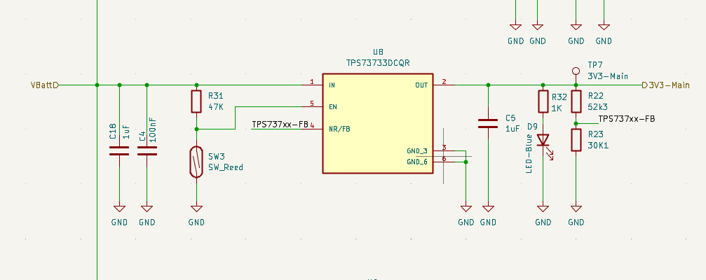

Lipo pili TPS737xx üzerinden ESP32 besleyecek şekilde yapılandırıcam. Enable pini reed kontaka bağlı olacak. Mıknatıs reed kontağı aktive edince esp32 beslemesi kesilecek ve sistem hard off olacak.
Bistable röle de mantıklı ama burası için daha düşük maliyetli Enable pin alternatifi var.

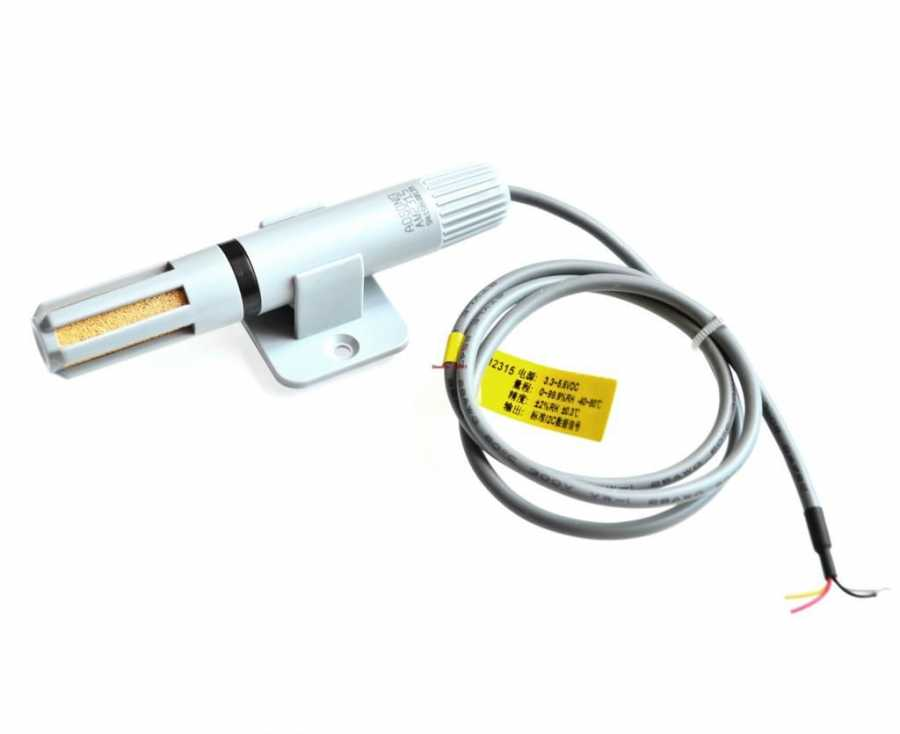

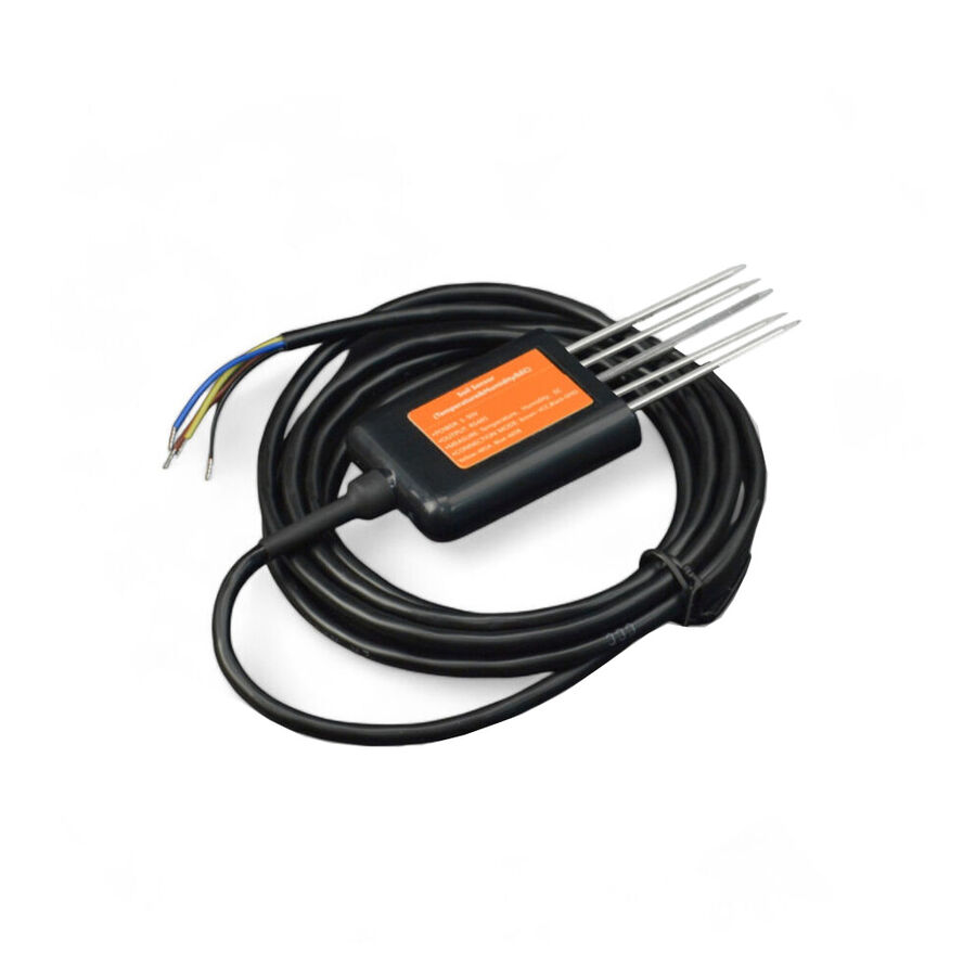

Bu arada cihaz topraktan sıcaklık, nem, ph gibi 7 değer okuyor. Bu sensör üzerinde standart geliyor.
Tarlada onlarca sensör olması bekleniyor. Her 5~10 sensörden birine AM2315 gibi sıcaklık ve nem sensörü de eklesem mi yada harici bir I2C port koyup harici sensör takılmasına izin versem mi diye düşünüyorum.
sensör birebir bu değil ama benzeri.

topraktan nem okumak bela bir iş. bu metal problu sensorler hem topraktaki tuz-mineral içeriğinden etkileniyor hem de gevşek toprakta, toprak zamanla hareket ettikçe açılan hava cepleri nedeniyle yanlış ölçüyor.
gevşek topraktan gene etkilenir ama kapasitif sensörler daha stabil.
