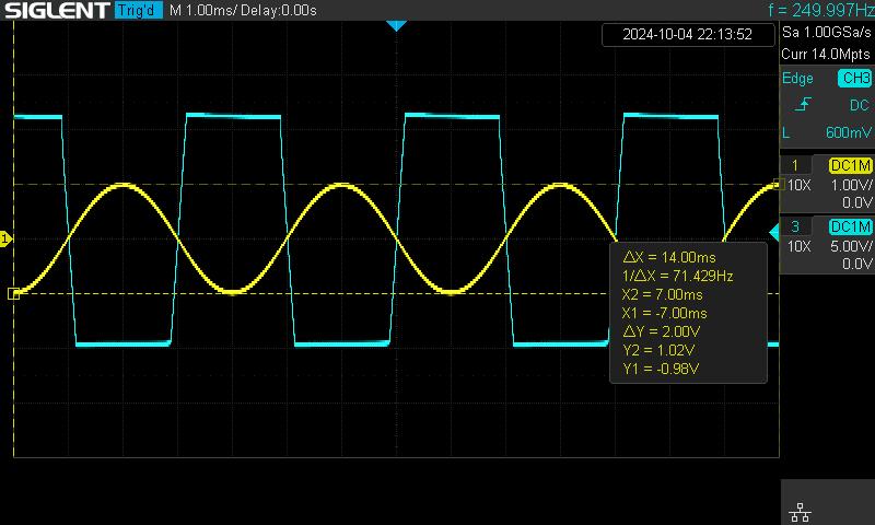

Bu direnç değerleri ile opampın kazancı 47 olur.
2V x 47 = 94V
94V > 12V olduğu için opamp çıkışı saturasyona uğrar. Beslemesinden daha fazla çıkış veremeyeceği için işaretin 12V dan sonraki kısmını kırpar.
Şöyle düşünebilirsiniz. Tepe değeri 94V olan sinüs işareti çizin bunu 12V hizasından kesin. Kalan kısım skopta gördüğünüz mavi renkli şekle benzeyecektir.
Şunuda deneyebilirsiniz 470K olan direnci 82K veya 100K yapıp denerseniz sinüsün tepesinin kırpılma durumunu daha net görebilirsiniz.

Frekansı arttırıp, frekansın gain üstünde etkisi var mı gözlemlenebilir
Kazanç dirençlerini değiştir, kazancın ne kadar olması gerektiğini hesapla, sonra da gerçekten öyle mi ölç. Ama osiloskop ile bakarken ölçekli görebilmen için iki kanalın da kademesi aynı olsun. Böyle bakınca sanki hiç kazanç yokmuş gibi duruyor.
Sonra da genliği giderek arttır. Çıkışta bozulmadan en fazla ne kadar giriş verebiliyorsun? Bu genliği besleme voltajı ile karşılaştır.
Yukarıdaki devre şemasında 4V giriş olunca çıkış bozuluyor.
Vcc beslemeleri -+13V yaptım, yani 1V yükselitim çıkış düzeldi.

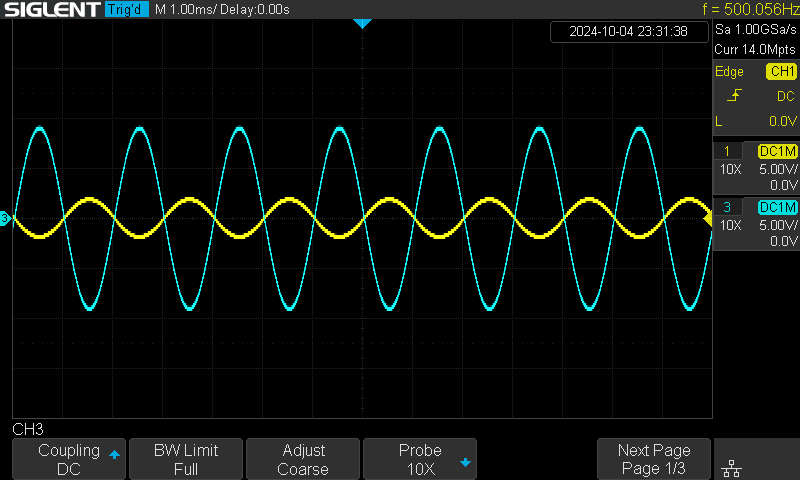

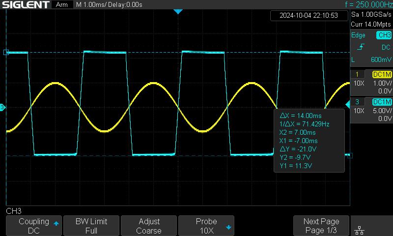

Birimleri her zaman özenli kullanmaya gayret et. 4V yerine 4 Vpp demen daha doğru olur. Şu anda osiloskop ekranından anlayabiliyoruz, ama gene de genel anlamda birimin net olması lazım.
İlk resimde, 741 in +Vcc tarafında 11V, -Vcc tarafında da 9.5V da satüre olduğunu görüyoruz. Yani hem Vcc den daha az bir değerde satüre oluyor, hem de satürasyon değeri simetrik değil. Bu da 741 in işleyebileceğin voltaj aralığını kısıtlıyor.
Yani ideal opamp olsaydı, 4.7 kazanç ve ±12V besleme ile 2.55 Vpp verip çıkıştan 12 Vpp alabilmemiz lazımdı. Ama alamıyoruz. En fazla 2 Vpp verip 9.4 Vpp alabiliyoruz.
