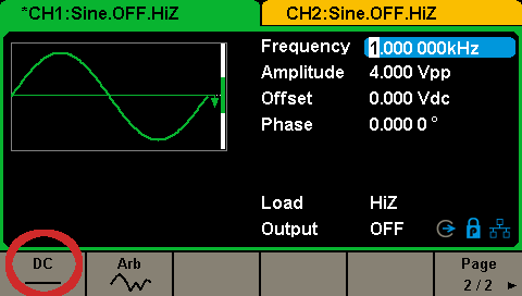

Sinyal jeneratörünün DC verebilmesi lazım. Ama veremiyorsa o zaman senin DP900 ile test edebilirsin. Milivolt çözünürlük var alette, muhtemelen sinyal jeneratöründen çok daha stabil çıkış verir.
Vpp diye belirtmemenden ilk başta anlamalıydım :D
Evet DC Ofset varmış.
Waveforms butonuna basınca ikinci sayfada ayarlanabiliyor.
Maksimum ve Minimum ±10Vdc ve ±999.9mVdc ayarlanabiliyormuş.
DC offset değil, dalga şekli olarak DC olması lazım. Eğer yoksa güç kaynağını kullanabilirsin.
awg şasesi opamp devresinin şasesine gidecek, awg çıkışı da opamp devresinin girişine gidecek.
