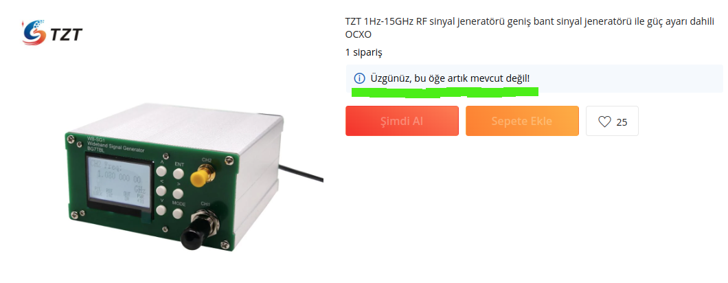

İnanamıyorum 1Hz ile 15Ghz RF sinyal üreten bir cihaz buldum sanırım Burada yanlız fiyatı biraz tuzlu
bu arda sinus, üçgen kare vs yi geçtim .Bu bile işimi falasıyla görür herhalde

Bana öyle geliyor ki büyük hayal kırıklığına uğrayacaksın, çünkü ne istediğini bilmiyorsun. 15 GHz lik sinyal jeneratörü alacaksın, sinüs üretmese de olur diyorsun. Ne üretecek o zaman bu? Elnde 15 GHz sinyal ölçebilecek spektrum analizör var mı? 15 GHz gerekecek bir projen var mı? Ama herhalde hata yapıp öğrenmek istiyorsun. Hata yapmak çok iyi öğretir ama maliyeti yüksek olur.
Zaten satın al butonuna tıklayınca aşağıdaki uyarı geliyor.

Zaten 15 GHz vermesi de mümkün değil. Kendi yalanlarını kendileri açığa vuruyorlar. BNC konnektörün en iyi şartlarda bant genişliği 3 GHz dir. En kalitelisi de hadi 4 GHz olsun. SMA konnektör kullansalardı yutturma şansları daha fazla olurdu, bunların bant genişliği 18 GHz.
İki kanal koymuşlar. CH1 BNC bağlantısı düşük frekanslar, CH2 SMA bağlantısı yüksek frekanslar için.

Buradakiler farklı cihazlar. Görünüşü benziyor ama bunun aliexpress sayfasına bakınca birisi 6 GHz e kadar çıkıyor diğeri 8 GHz. Ama konuyu açan 15 GHz lik cihaz ile ilgileniyor.
Bir de sinyal jeneratörünün çıkışını frekans metre ile kontrol ediyor. Bir sinyal jeneratörü böyle değerlendirilmez. Oraya bir spektrum analizör bağlaman lazım ve faydalı ton dışında neler çıkıyor onu görmen lazım. Ayrıca ayarlanan genlik ne, senin aldığın genlik ne bunu bütün frekans bandı için denemen lazım. Bence buna verilecek yüzlerce dolara gerçekten yazık olur. O parayla Siglent SDS2042X alınabilir ve GERÇEKTEN işe yarar.

Evet doğru söylüyorsun. Fiyatı bu kadar uçuk olmasa bir tane alıp çıkışına bakmak isterdim. Benim osiloskop ile 4 GHz e kadar spektrumuna bakabilirdim. Genlik doğru olmaz ama çıkışı ne kadar temiz görebilirdik. Bir inceleme de yapılmamış bunun için, veya ben bulamadım.

Abi içlerini açtığında o tunikleri bağlantı soketlerini görünce bu cihazların en fazla 100MHz olduğu kanaatine vardım.
GHz seviyesi söz konusu değil bence bunlarda.
Benim owonunki max 25MHz olmasına rağmen içinde büyük boyutlu ekranlama tabakası ve ciddi bir filtre var.
Bunda hiç böyle şeyler göremedim.

GHz çıkarmak mesele değil. Ne kadar temiz, o önemli. Bir sürü ilave sinyalin, harmoniğin, ve gürültünün içinde kaybolan, sen -10 dBm ayarlamışken -19 dBm veren bir sinyal jeneratörü ne kadar işe yarar? Veya 2.5 GHz ayarmamışsındır, 2.55 GHz veriyorsa, üstelik bu değer de sürekli oynuyorsa bunu verimli bir şekilde nasıl kullanabilirsin?
bu üründe verilen aralık çok fazla.
1hz-15ghz devasa bir aralık. resmen plastik yem takılmış olta atıyorlar balık plastik yemez ki?
Ben verilen aralığı dahi karşılayacağını sanmıyorum bu cihazın abi dediğin gibi sapma olsa bile bence göz ardı edilebilir verilen değerlerde çalışabiliyorsa şayet.
