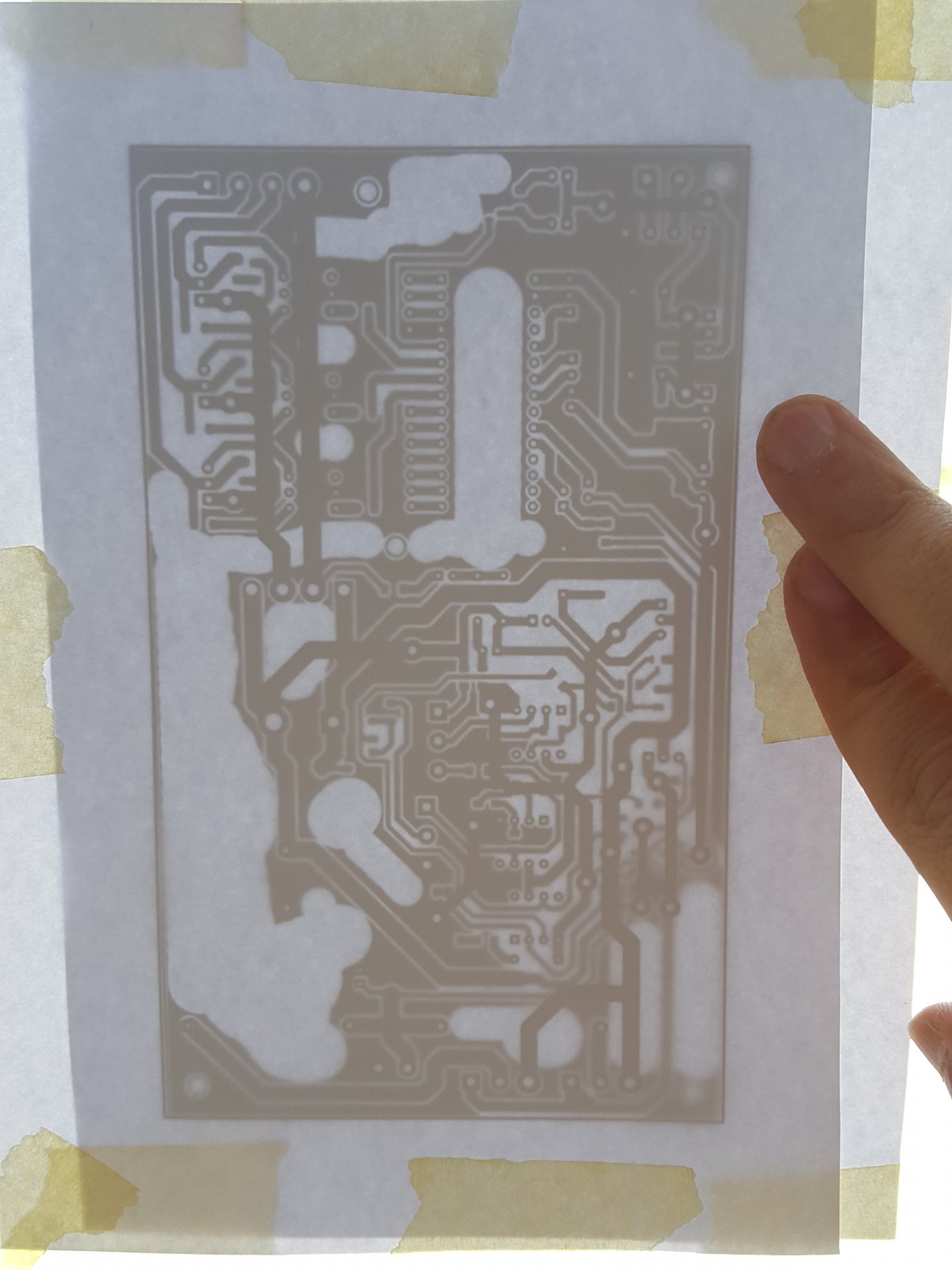

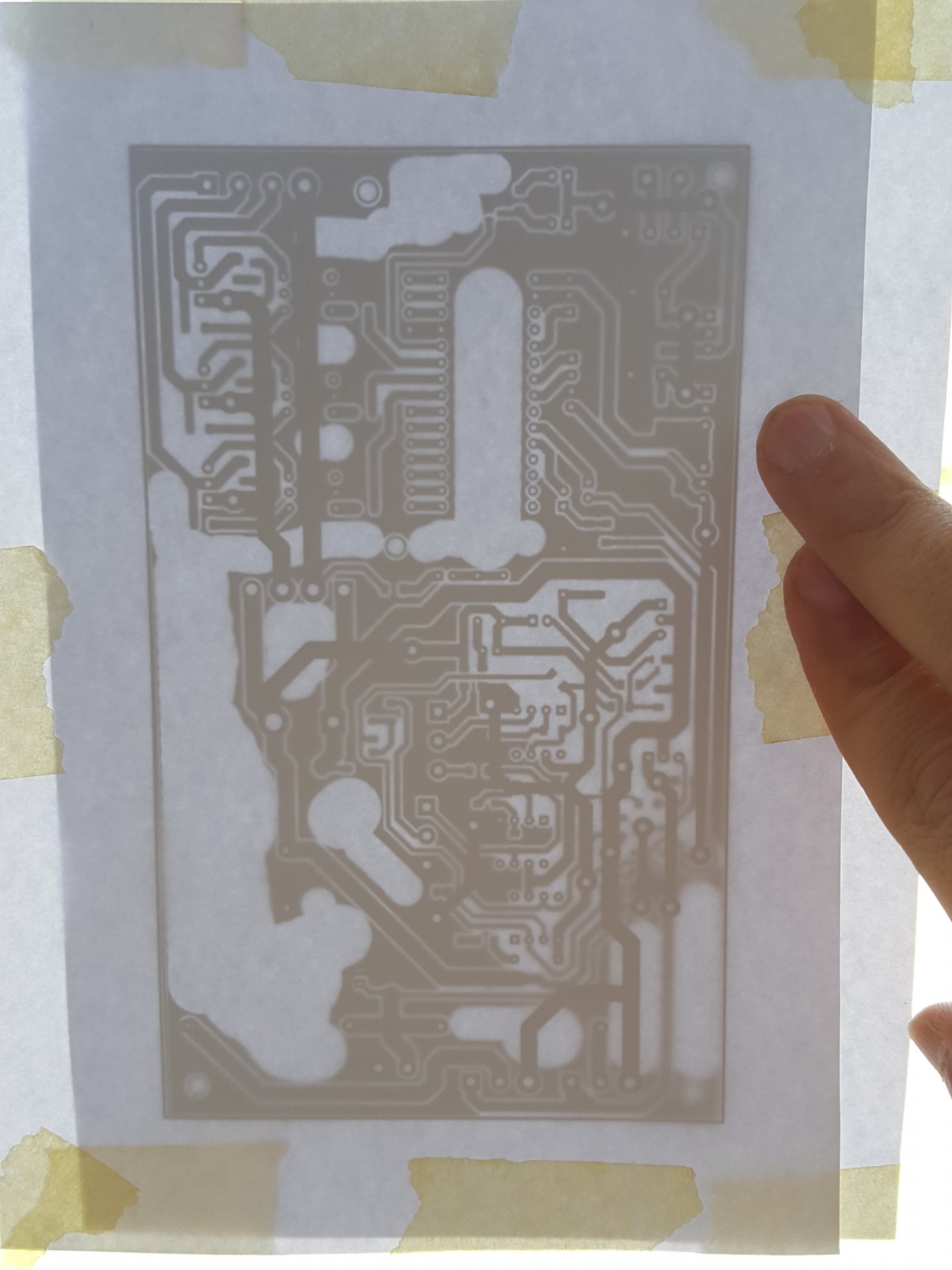

Çift taraflı baskıda ufak çarpıklıklar bende de oluyor, yazıcım eski bir HP, toner transferi iyi ama çift taraflı basarken çarpıklık sıkıntı olabiliyor. Sorunu azaltmak için birkaç baskı alıp, birbirine en yakın olanları tespit ederek kullanıyorum, baskı kağıdını pcb'den daha büyük seçip kağıtları birbirine sabitlerken baskı alanına uzak kenarları bantlıyorum, aksi halde pcb'nin kalınlığı yüzünden fazladan bir miktar daha kayma olabiliyor.
Ben kalın 112 g/m[SUP]2[/SUP] aydınger kullanıyorum ve deformasyon olmuyor.
Elimde bulunan iki ayrı baskı devre kağıdı ile denemeler yaptım. Padlerde çok az bir kayma olsa da sonucu etkileyecek kadar değil.
Bu durumda siz haklısınız. Büyük ihtimalle bu padler ütüleme esnasındaki baskıdan dolayı kayıyor.

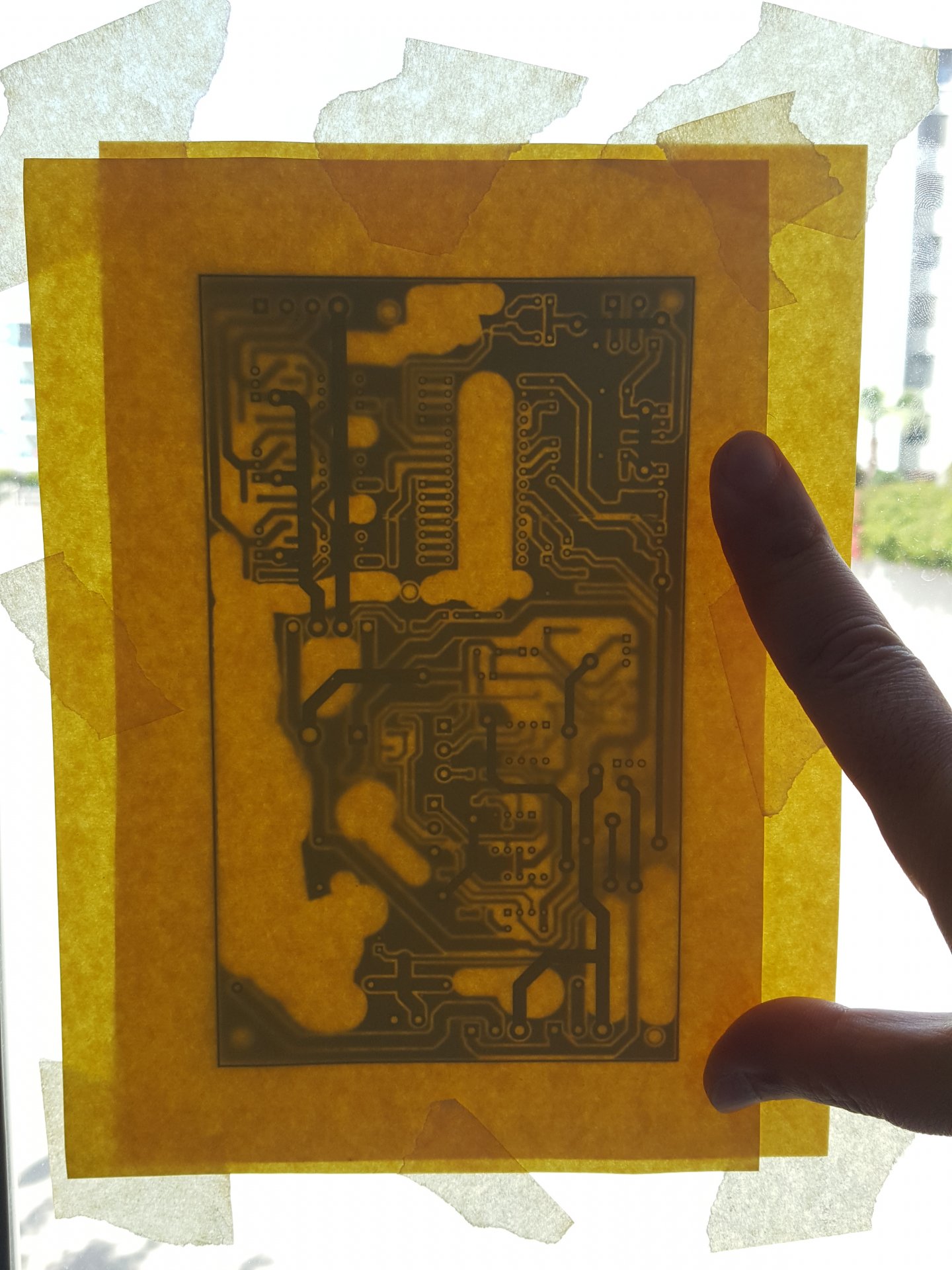

Elimden geldiğince şöyle resimlemeye çalıştım:
16914 eklentisine bak
16915 eklentisine bak
Bu konumda kağıtları sabitlemek için bir kaç yerden zımbalayın. Araya plaketi ekleyin, laminasyon makinesine gönderin.
Sıcaklık ayarlarıyla ilgilidir.
Laminasyon makinesi ile denemelerde makineden geçiş sayısı/sıcaklık ayarları ile Kendi el ayarınız oluşacak
Mapilam çok yüksek sıcaklıklara çıkabiliyor, o yüzden kalın aydıngerle bile iyi sonuç alma ihtimali var. Denemek lazım.
@Gokrtl Elinde çift taraflı bir pcb varsa pdf olarak buraya yükle bende deneyeyim yazıcımı.
Bende merak ettim kağıdın uzama olayını.
Yalnız gökhan senin devrede smd bile yok. Normal komponentleri etkileyecek kadar kağıt uzamaz. SMD kılıfı çok küçük olanlarsa sorun olur. Zaten senin delik delme toleransın o kadardır.
Devrenin %50'si SMD abi.
Kağıt uzamıyormuş zaten. Test yapıp gördük. Sorunun ütü ile baskı uygulamasından kaynaklandığını düşnüyorum.
