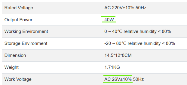

Prob icin kullanacagim o yuzden fiziksel dayanimi isil dayanimindan onemli benim icin. Akim tasimam bunlarda, sadece sinyal olcumu icin. O yuzden cok kalin olmasina gerek yok. 2.5 mm2 kablo 6A'e bile dayanir zaten.

1A icin 0.4mm2 gerekiyor. Havya icin kac A gerekiyor? 220V olanlar icin fazlasiyla yeterli ama 20V'ta calisanlar icin pek yetmez gibi.
Aşağıdaki verilere bakılırsa havya 26V ilie çalışıp 40W tüketiyor. Yani yaklaşık 1.54A akım çekiyor. O zaman iş garanti olsun diye 0.75 mm2 kullanmak lazım galiba. Çok kalın olmaz umarım böyle. Amacım esnek kablo elde etmek.
YIHUA-937D Constant Temperature Digital Display Soldering Station
