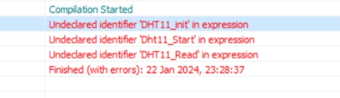

Elimde pic18f4550 mikrodenetleyici var bununla dht11'i kullanarak LCD ekrana değerleri yazıcam, internetten aldığım kodları derleyince hata aldım ilgili kod elinde olan var mıdır?
Compiler gibi göz var sende Furkan :) 10 dakikadır bakıyorum farketmedim ...

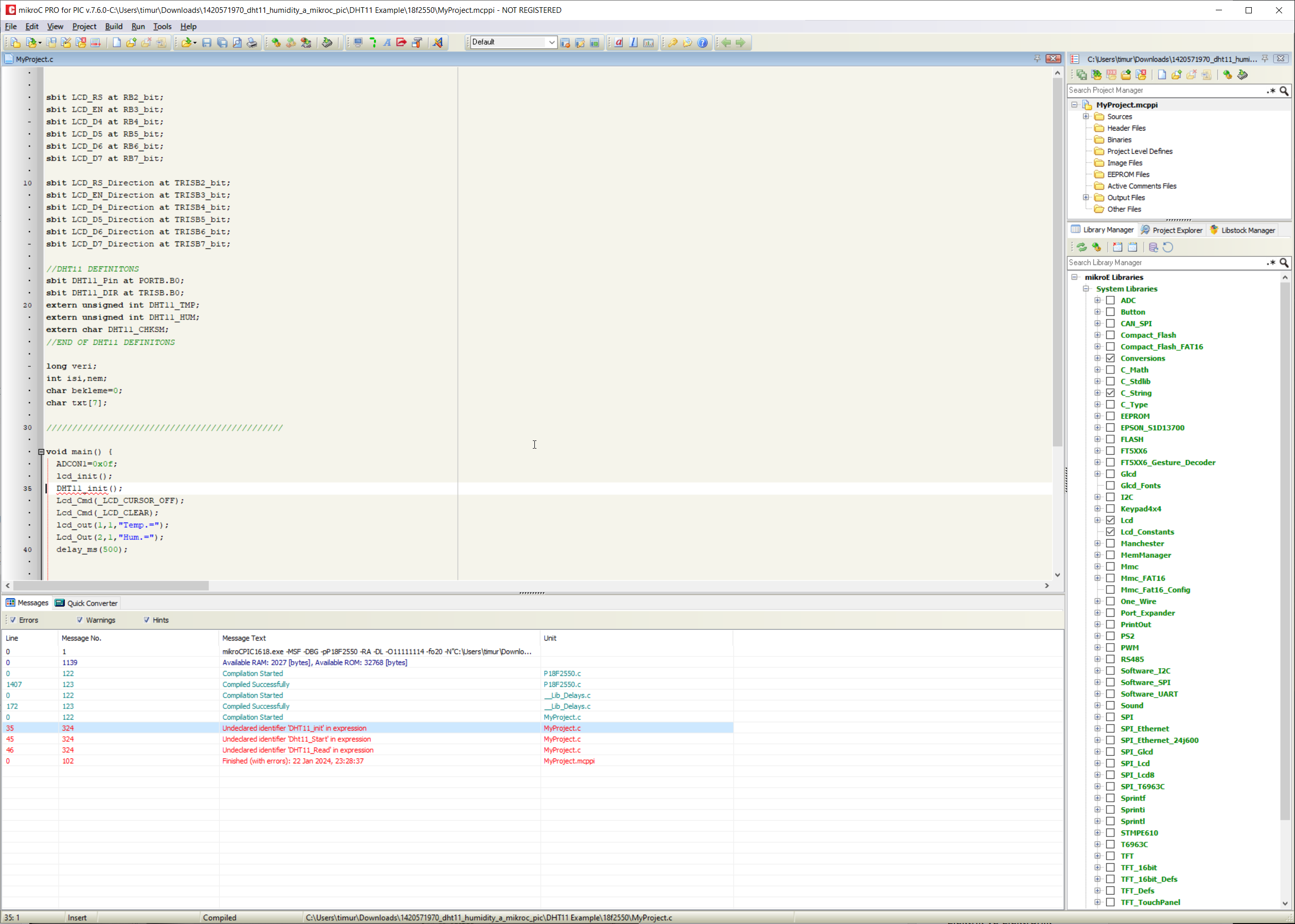

Şimdi mikroC pro yu indirdim ve yukarıdaki dht11 projesini açtım. Derledim ve kafadan hata veriyor ... Gerçekten hiç de iyi bir başlangıç değil ...
En temel örneği açtım, blink. Onu derledi. @mert45 sen de önce bunu dene. Çalışan birşey ile başlayıp oradan ilerlemek lazım.
Var ama siz kütüphaneyi nereye indirdiniz ne yaptınız bilmiyoruz.
Evet tabi ya kütüphane kendisi çalışmaz. Örnek derlenir ve çalışır
Anlatamadım. Lİnkteki zaten kütüphane. Bir tane de C dosyası koymuşlar, DHT fonksiyonlarını çağırıyor. Hepsini beraber de proje haline getirmişler. Benim burada beklentim, projeyi derleyince kütüphanenin derlenmesi lazım. Örnek programın da derlenmesi lazım ve kütüphaneyi de kullanması lazım. Ama demekki bunların tarzı başka.
