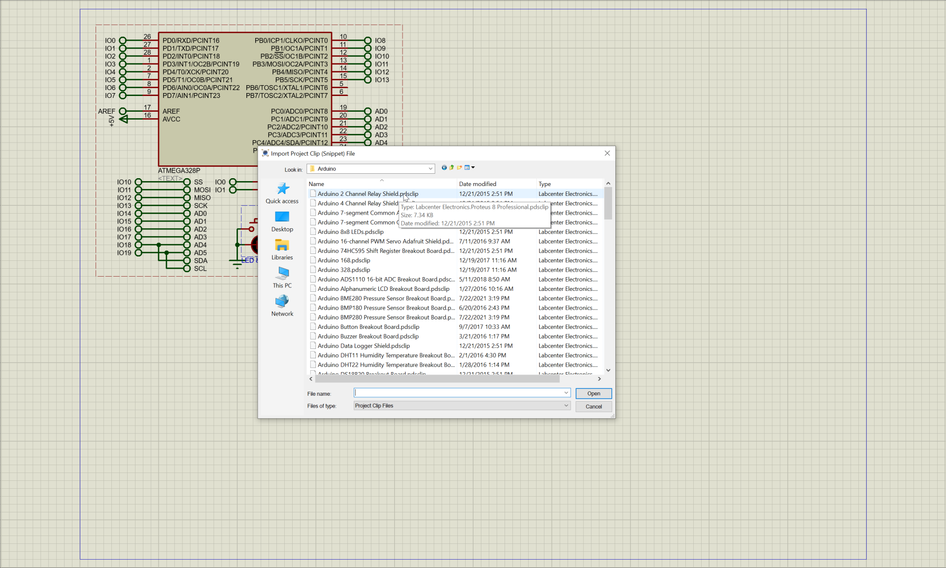

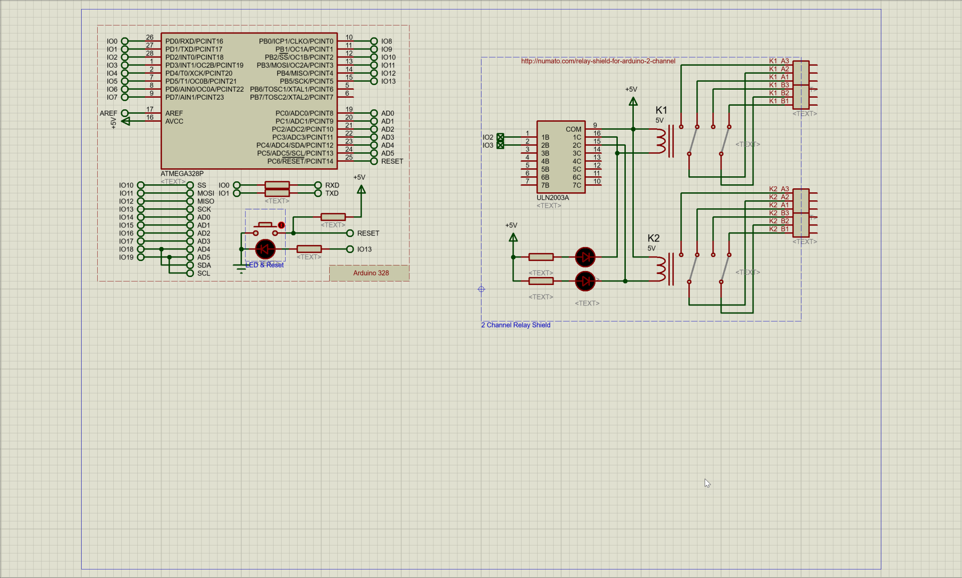

İçerisine Arduino VSM de dahil olan Proteus 8.16 SP0 kurulumunu yaptım ve Arduino bazlı yeni bir proje oluşturdum. Ama Arduino shield'lerinden hiç birisini bulamıyorum. Kendi örneklerinde bir sürü shield var. Bunlar nerede? Nasıl eklemek gerekiyor?
Orijinal örnek projeyi farklı kaydederek üzerine kendi projemizi monte edebiliriz.
labcenter.com daki VSM sayfasında tüm shield'ler, breakout kart ve grove kartlar listeleniyor. O yüzden onları eklemenin bir yolu olması lazım.

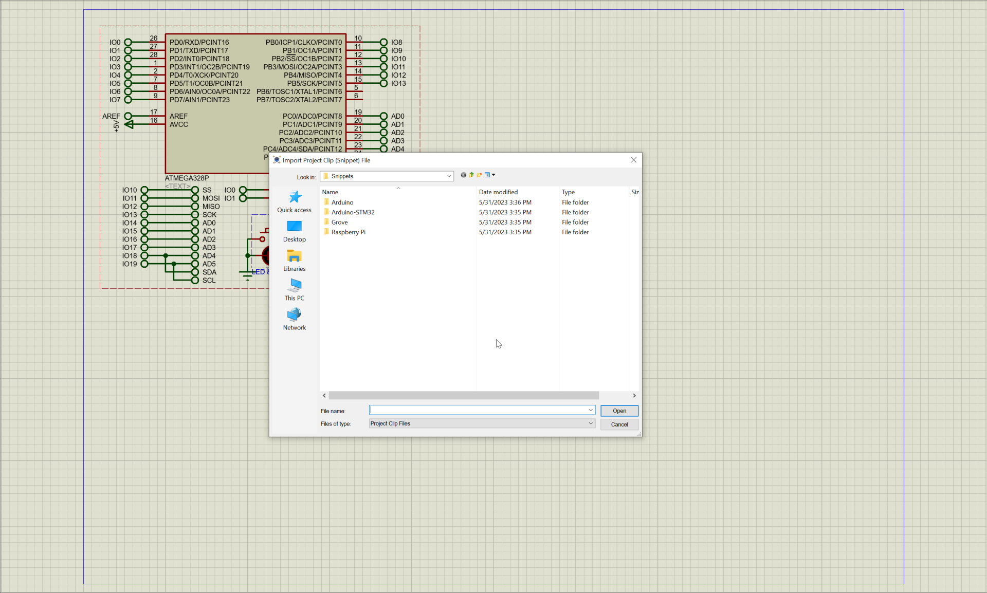

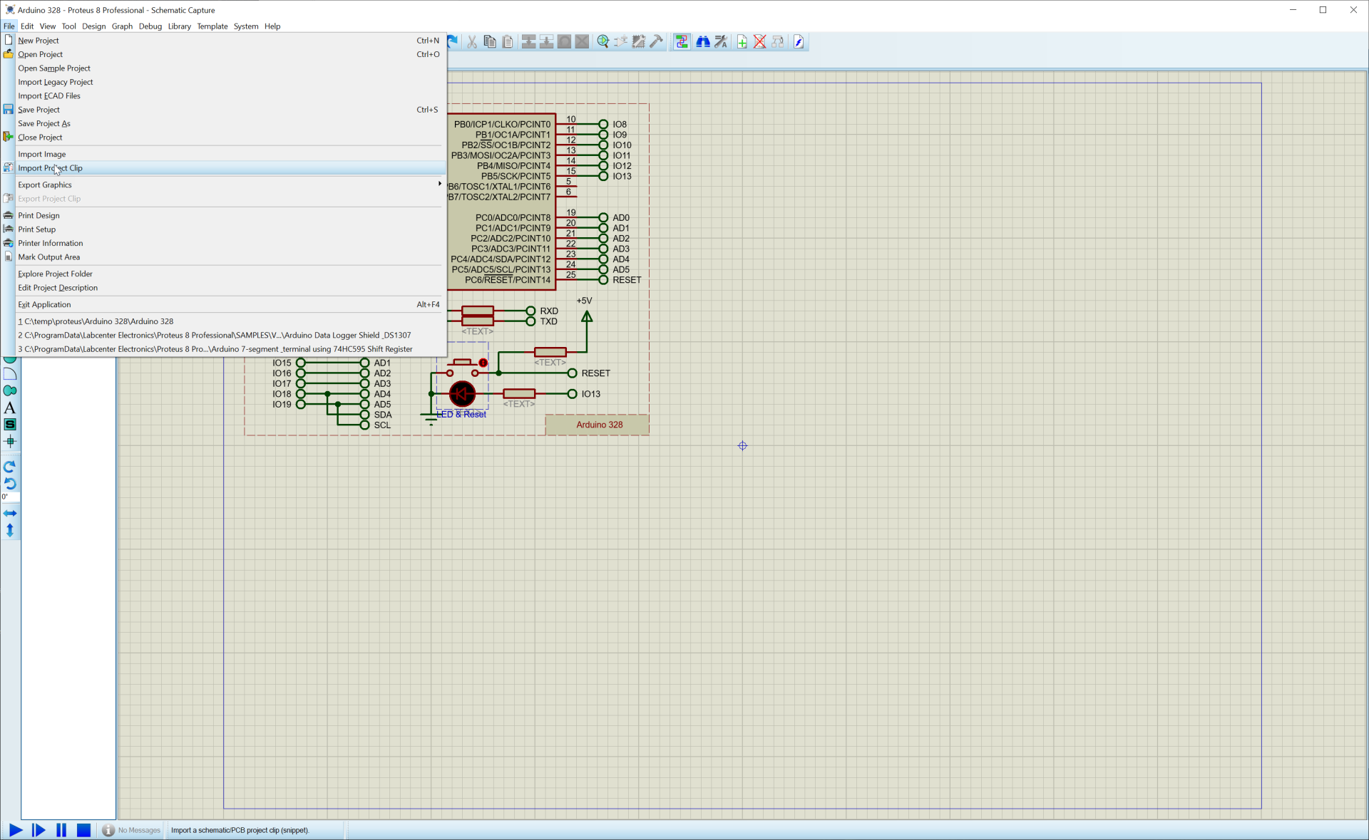

labcenter dan destek aldım. Gözümün önündeymiş çözüm ... Yani shield'ler kütüphaneden yüklenmiyor. Bir hazır devre olarak "import" ediyorsun.
