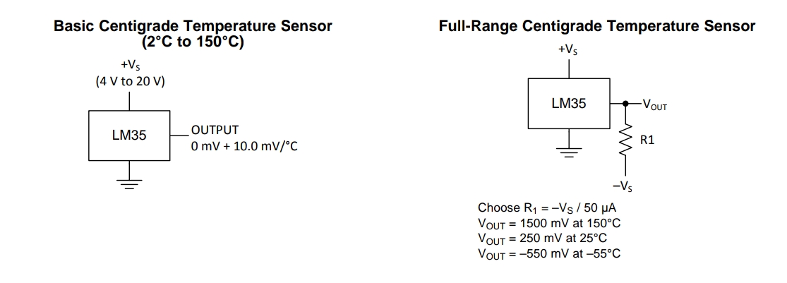

Sıcaklık sensörünü 350 kere okuyup ortalamasını almak biraz abartılı bir iş olmuş Gökhan. Onun yerine LM35 çıkışına bir RC low pass filtre koyabilirdin ve tek okuma ile sonuç alabilirdin. Ama bahaneyle PICO öğreniyorsun o yüzden hayırlı olmuş :)

Low - HIGH Pass Filtre çok çıkıyor karşıma. Ne olduğunu bilmiyorum, öğrensem iyi olacak.
Lm35 ile arduinoya ilk başladığımda tanışmıştım. O zamanlar herkes 350 for döngüsü yapıyordu.
Aşağıdaki şemada full-range olayı var. Bunu mu yapsam acaba diye düşünmüştüm ama low pass filtre olayı daha kolaysa onu da yapabilirim. Hem öğrenmiş olurum.

LM35 uygulamasında RC low pass için hesap kitap yapmaya gerek yok. Sıcaklık çok yavaş değişir, o yüzden mesela çıkışa 10 k direnç ve 100 μF kondansatör koysan çıkış sinyalini tertemiz yapar.
Tabi bu durumda kalibrasyon yapman gerekir. Artık 10 mV = 1 ℃ olmaz, belki 9 mV = 1 ℃ olur. PICO nun analog pininin giriş empedansı nedeniyle bir voltaj bölünmesi meydana gelir.
