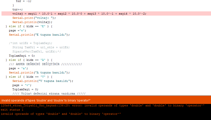

Bu doğru bir yazım şekli mi? Sonuç yanlış çıkıyor da.
/// KEYPAD FONKSİYONU ////////////////////
void keyPress(char kidx) {
  if ( isdigit(kidx) ) {
    Serial.print(kidx);
    uint8_t sayi = kidx - '0';
    //ToplamSayi = ((ToplamSayi * 10) + sayi);
      if(tur == 0){
      sayi1 = sayi;
      }else if(tur == 1){
        sayi2 = sayi;
      }else if(tur == 2){
        sayi3 = sayi;
      }else if(tur == 3){
        sayi4 = sayi;
          tur = -1;
      tur++;
      voltaj = sayi1 * 10^1 + sayi2 * 10^0 + sayi3 * 10^-1 + sayi4 * 10^-2;
      Serial.print("voltaj: ");
      Serial.println(voltaj);
Gökhan kod parçası koyarken veri tiplerini de dahil et. Yoksa sırf koda bakarak doğru çalışıp çalışmadığını söylemek mümkün değil. Bir de tur değişkeni nedir?

sayi1, 2, 3, 4 ü float yap. 10'ları da 10.0 yap, böylece işlem tamamen fload olarak yürüsün. Şu anda işlem int olarak yapılıyor ve sonuç tamamen yanlış çıkar.
Yarın gündüz bakayım. Kafa doldu akşama kadar. Basmıyor artık :)
Değişkenleri float yapınca ^ operatörünü kabul etmiyor.
"&,^,|,~,<<,>>%" bu operatörler "int" için geçerliymiş. Float da çalışmıyormuş.
Yani bunları sadece tam sayılarda kullanabiliyormuşuz.

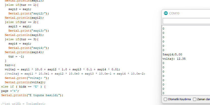

Şöyle bir şey buldum deniyorum;
Onlar sabit sayı yav, neden her seferinde hesaplatıyorsun?
10[SUP]1[/SUP] = 10.0
10[SUP]0[/SUP] = 1.0
10[SUP]-1[/SUP] = 0.1
10[SUP]-2[/SUP] = 0.01
:D Çok mantıklı. Ama bu sayede float değişkeni için de ^ operatörünün kullanılmadığını, onun yerine "e" harfinin kullanıldığını öğrenmiş oldum.
Bana +1 yazın :D
Yalnız noktayı 3 basamaktan sonra koyuyor. Matematiksel bir hata var sarınırım.
Şuanda herşey yolunda gibi.
