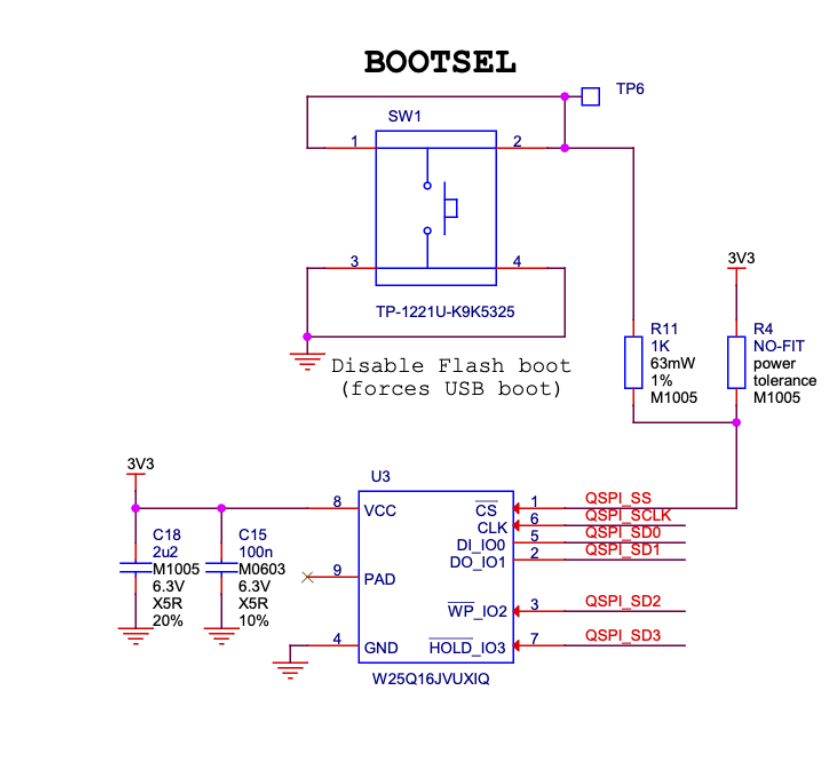

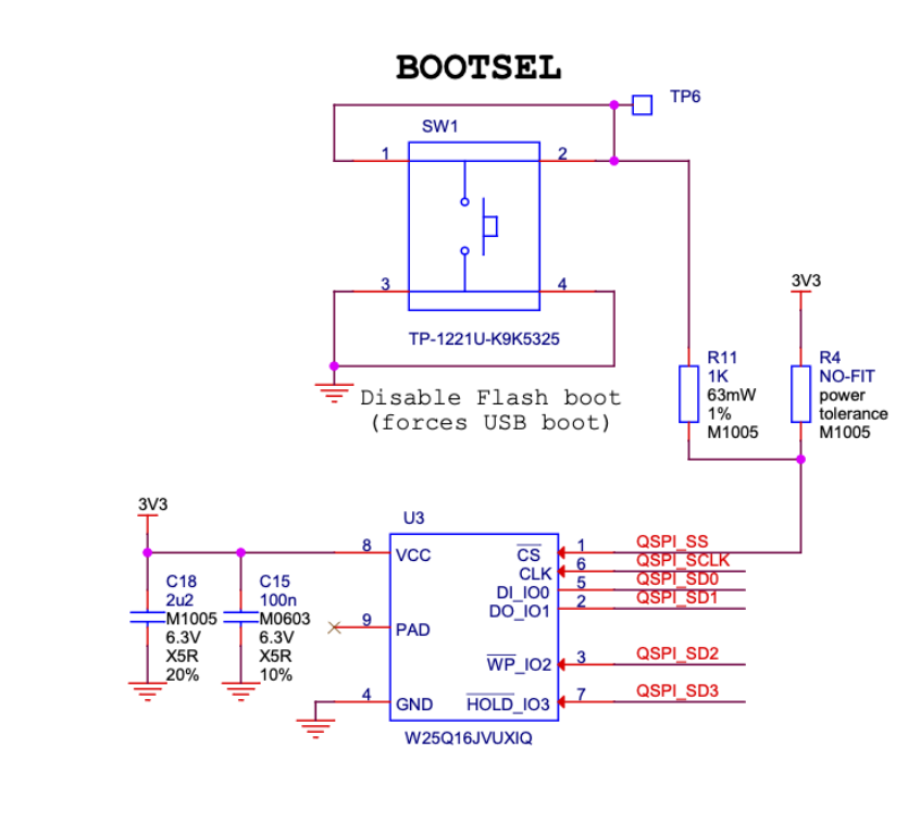

bu burda ne işe yarıyor.
"8M-BIT, 16M-BIT AND 32M-BIT
SERIAL FLASH MEMORY WITH
DUAL AND QUAD SPI"
Biz direkt usb ile programlıyoruz bu fazla parça mı acaba üstünde.
