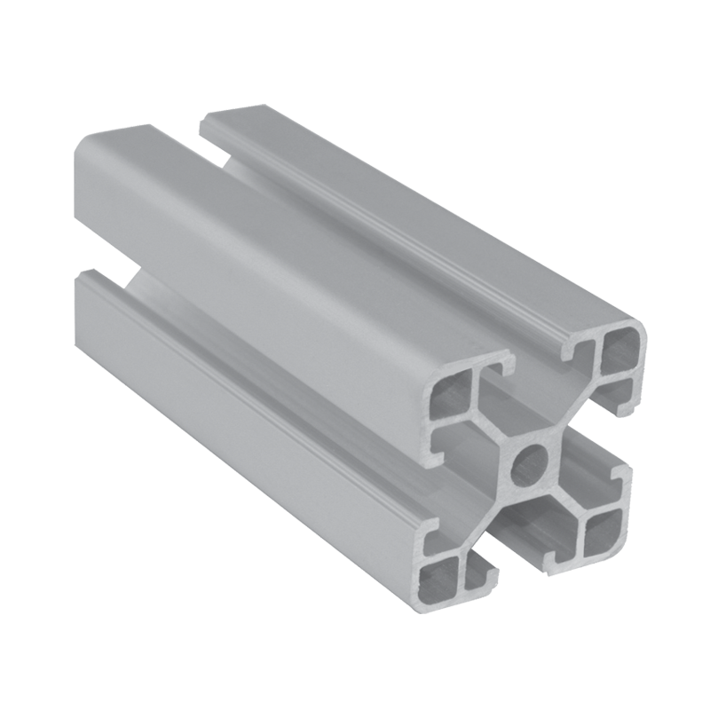

Kasayı bu profıldenn yapıp acık çift taraflı yapmak istiyorum bir alimınyumcu var gıdıyosun abi bundan 50 cm 3 tane dıyosun cat dıye kesıyor sanırım acık bır kasa toplaya bilirim bu şekilde alyan ile birleştirilen aliminyumlardan kullanmayı dusunuyorum cok basıt ve saglam kartlara zarar vermeden kurmak ıstıyorum. neye elimi atsam yakıyorum patlatıyorum
izmirde yaşıyorum burada bir alemınyumcu var gıdıyosun abi bundan 50 cm 3 tane dıyosun cat dıye kesıyor sanırım acık bır kasa toplaya bilirim bu şekilde alyan ile birleştirilen aleminyumlardan kullanmayı dusunuyorum cok basıt ve saglam kartlara zarar vermeden kurmak ıstıyorum. neye elimi atsam yakıyorum patlatıyorum
26654 eklentisine bak
Bunlara sigma profil deniyor internette baya pahalılandılar sanıyorum sizin orada metresi nekadar biliyor musunuz
Sıvı soğutma yapmadan çok mümkün değil gibi iki atx anakart sıgmaz herhalde işlemci sogutucuları kalım bide haca akısı için yer lazım

baktım fırmanın katalogundan metresı 2 kilo olanda var 400grm olanda
