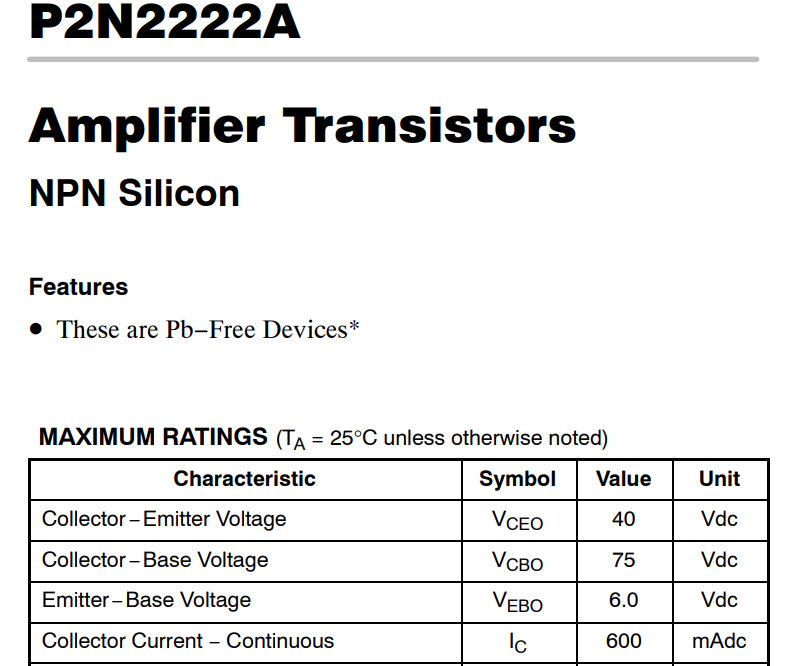

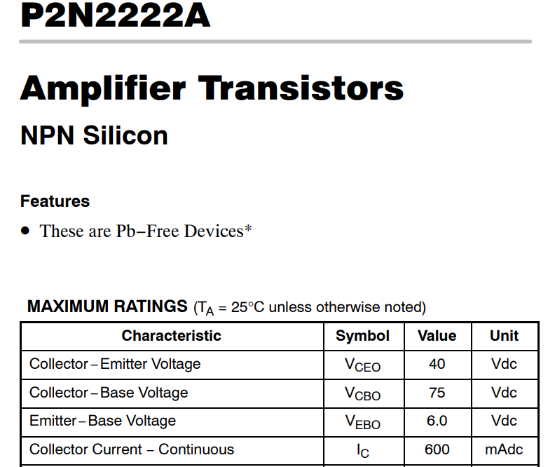

1- Datasheet değerine göre 2N2222 maksimum 600mA sürekli sürebiliyor. 700mA bir amfiyi sürmek içn zayıf kalyor olabilir.

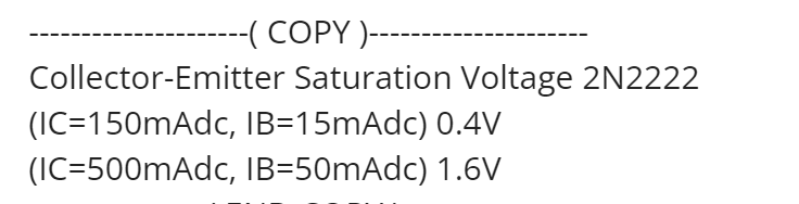

2- Buraya göre göre 500mA kollektör akımı için 50mA base akımı gerekiyor.
Arduino pinleri ise daha önce yazdığım gibi bunu sağlayamaz. Denemek için daha düşük direnç ile deneyin bakalım ses seviyesi artacak mı?
26348 eklentisine bak
26349 eklentisine bak
470R direnç ile de denedim olmadı.
1K direnç ile de ses seviyesi az iken sorun yok, müzik çalıyor.
