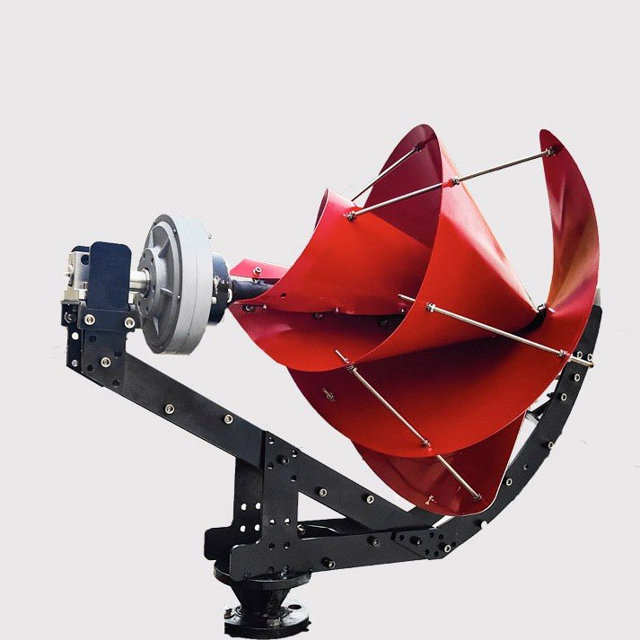

Arşimet spiral türbini şeklinde olanlar da var.
    56.9 KB · Görüntüleme: 22

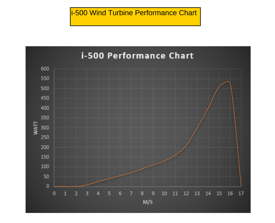

Bu tabloya göre 10m/s değerinde bile üzerinde yazılan gücü vermiyor.
Satışlarda en yüksek rüzgar hızında elde edilen maksimum güç değerini veriyorlar.
3m/s altında ise sıfıra düşüyor.
Tepe noktası düşük hızlara gelecek şekilde ayarlanmalı.

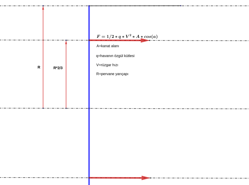

1-jpg.35058
Bu formülde Cp deneysel veri.
Swept area (Kanat süpürme alanı) yerine kanat alanı ve açısı kullanarak turbin gücünü nasıl bulabilirim?
F kuvvetini merkezden uzaklığını aşağıdaki gibi buldum.
Pervane çevre hızını hesap yolu ile nasıl bulabilirim?
Resimde a=kanat açısını koymayı unutmuşum.

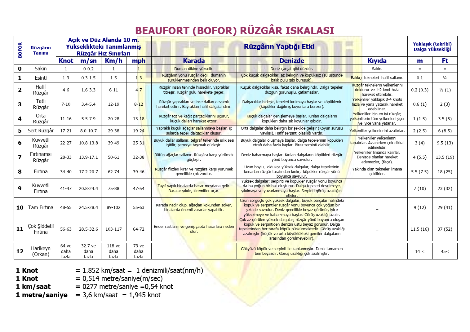

Buraya sonradan uğrayacak arkadaşlara da belki bir faydası dokunur diye, rüzgâr skalasını da eklemiş olalım...
Bu skala, rüzgârın şiddetine göre şu bilgileri veriyor:
  • Nasıl tanımlandığı
  • Farklı ölçü birimlerine göre hızı, kuvveti
  • Karada, denizde ve kıyıda yarattığı etkiler
Skalanın asıl kaynağı burası:

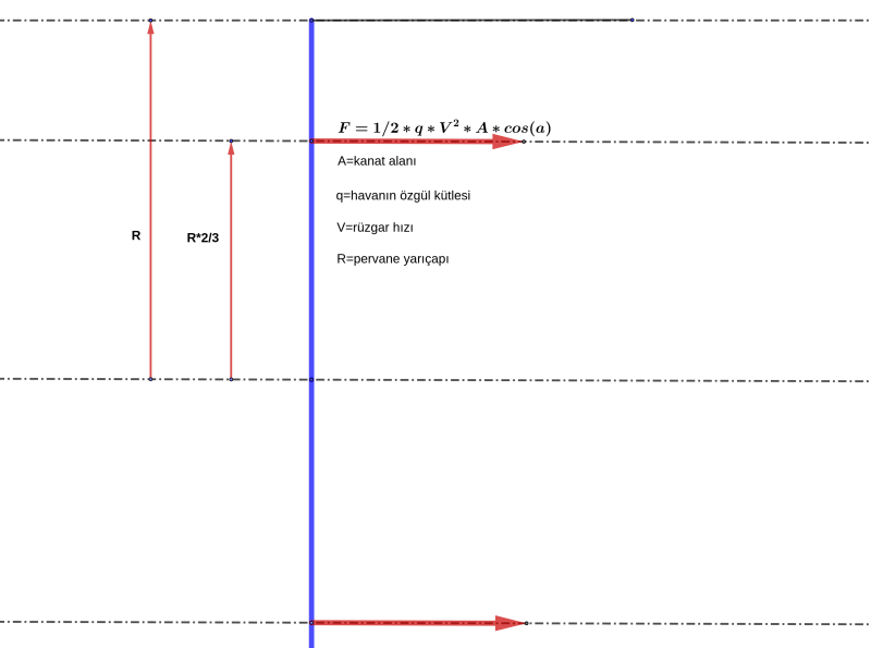

1-jpg.35058
46667 eklentisine bak
Bilgisayar destekli analiz programları yardımıyla kanat üzerine gelen kuvveti ve kanadın dönme eksenine göre torkunu bulabilirsiniz. Tabi bunun içinde doğru modelleme ve kabuller yapmak lazım. Deneysel veri de lazım ki analizin doğru olduğundan emin olabilesiniz.
