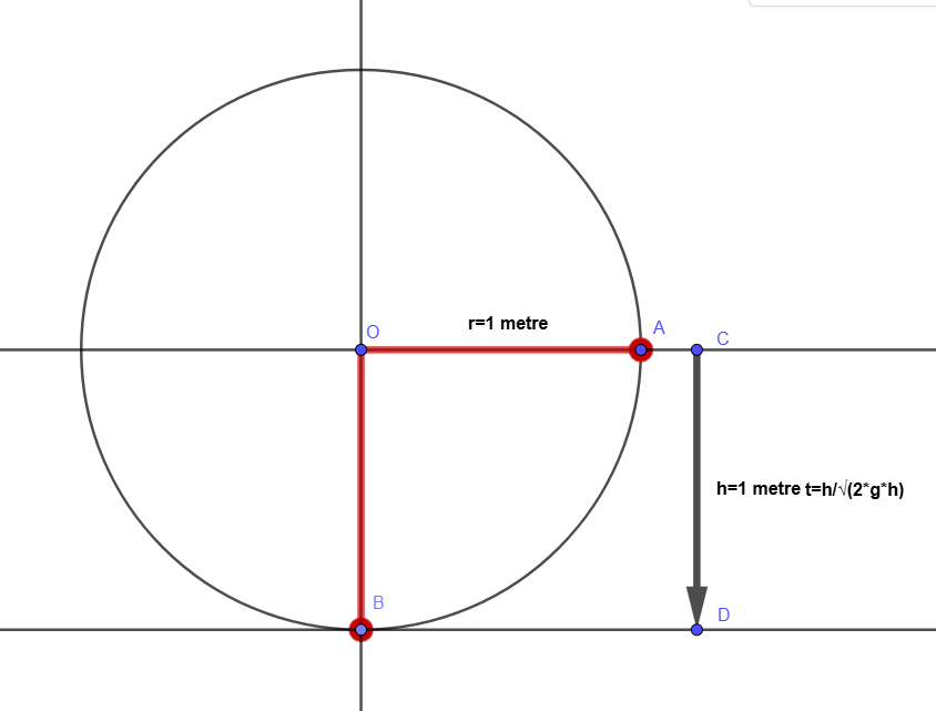

Resimdeki sarkaç A noktasından B noktasına kaç saniyede varır?

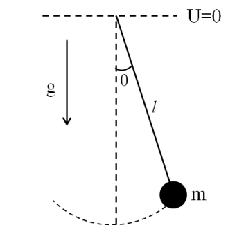

period_of_a_pendulum.svg
Bu eşitlik hatalı imiş.
O yaklaşık bir formül ve sarkacın sallanma açısı denge noktasından fazla sapmıyorsa iyi sonuç veriyor. Senin örnekte bu durum geçerli değil ve formülün hata oranı fazla olur.
Peki sarkaç A noktasından B noktasına gelinceye kadar ne kadar enerji üretir?
Bende ki kitap
Ep= potansiyel enerji
Ek =kinetik enerji
t=saniye
Ep=m*g*h diyor.
Ek=1/2*m*V²
Vort=√(2*Ek/m)
t=(2*pi*r/4)/Vort
Bulduğum bu eşitlik doğru mu? :)
İp kütlesiz(ya da kol), sürtünmesiz ortam, g=xx, yer çekimi yönü gibi ibareler eksik ama olduklarını varsayıyorum.
Sarkaç enerji üretmez, sarkaç serbest kaldığında potansiyel enerji kinetik enerjiye dönüşür, B geçildikten sonra aynı şey tekrarlanır. Eğer ki sürtünme olsaydı en son kararlı olan B noktasında dengeye gelirdik ama sürtünme yok sonsuza kadar sallanır.
B noktasındayken bütün enerji kinetik olur(tabiki b nin yerden yüksekliğine bağlı bir potansiyek enerji hala olur). A ile B nin arasındaki yükseklik farkı 1 metre olduğundan kütle 1kilo ise ve yer çekimi 10m/s2 ise 10joule kinetik enerji olur. Bu da hız olarak yaklaşık olarak 4.47m/s ye denk gelir. Ne kadar sürede geleceğini hesaplamak için ivmeyi bilmemiz lazım, burada bağlantının rijit olduğunu varsayarsak A dan B ye doğru giderken yer çekiminden dolayı bize etkiyen kuvveti iki bileşene ayırabiliriz. A noktasındayken 10N luk etkiyen kuvvet tamamen hızlanmamıza yardım edecekken B noktasında hiç bir etkisi olmayacak(tam B noktasında ivme 0 olur ulaştığı hız ile diğer yöne giderken 10N luk yer çekimi sayesinde oluşan kuvvet bizi yavaşlatır). Neyse sözün özü a=g*cos(AdanB ye olan açı) gibi bir formülle ivmemizi elde edebiliyor olmamız lazım. Tabi bu doğrusal bir ivme, açısal olarak bakmak istersek(sonuçta döner bir şey) sarkaç uzunluğuna böleriz. Bu noktadan sonra nasıl çözüleceği size bağlı. Yazdıklarım genellikle teyide muhtaç, yanlışlar olması muhtemel şeyler.

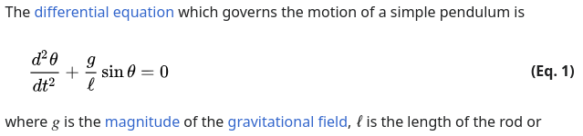

Basit sarkacın hareketini tam olarak açıklayan denklem, ikinci dereceden bir diferansiyel denklem. Analitik çözümü de yok, o yüzden nümerik yöntemlerle veya taylor serisi açılımı ile çözüm bulunması gerekir.

Fizik dersinde Bir metrelik ip uzunluğu olan Serkancın (9.81 dünya Çekimi ile Hava sürtünmesiz ortamda )Tam periyodu 2.001 sn Hesaplamıştık.

Üstlerindeki noktaları diyorsan garip diye türev demek o, bir şeyin türev olduğunu göstermenin birden fazla yolu var. Kontrol, bu tür sistem modelleme alanında genellikle bu üste nokta koyma tercih edilir. Tek nokta tek türev, iki nokta iki türev. Ama bunlar hep tek şeye göre türev oldukça kullanılabilen gösterimler, bu attığın linkte mesela zamana bağlı. Theta açı, theta dot(tek noktalı teta) açının zamana bağlı değişimi yani hız, theta double dot(iki noktalı) hızın değişimi yani ivme.
