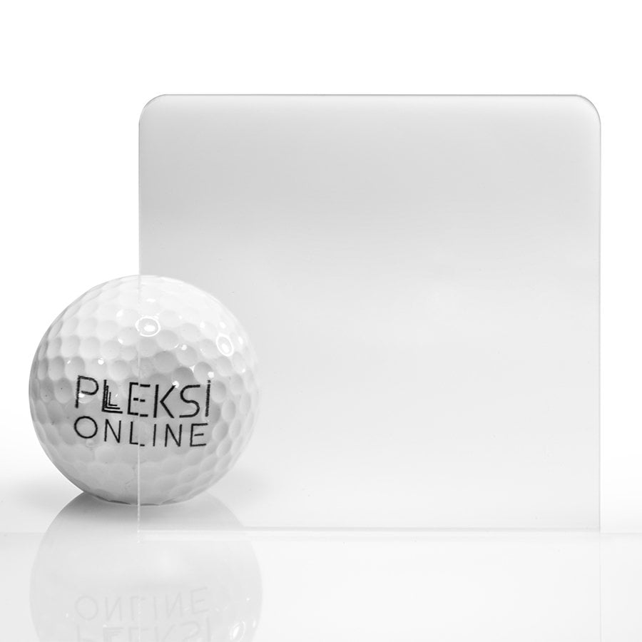

Elimde çok sayıda Sembol 513 çekmece var. Çoğu da sadece kısmen dolu. Olan yerden daha iyi yararlanmak için 2 mm kalınlıkta akrilikten ayıraçlar yaptım. 40 mm yükseklik ve boy da 245 mm
Eline sağlık güzel görünüyor, akriliklerin eni ve boyu düzgünce nasıl kesiliyor?
Deneme amaçlı yaptığım bir tane ayıracı maket bıçağı ile kestim. Bir çizik atıp pense ile kırdım. Ama diğerlerini atölyede yatar testerede keseceğim.
40 tane ayıracı kestim dün.
Derin olan çekmecenin genişliği biraz daha az, o yüzden her iki çekmece için aradaki farkı paylaştırdım ve ayıraç genişliğini 245.5 mm olarak kestim. Böyle yapınca, derin olan çekmeceye hafif sıkı olarak giriyor, diğer çekmeceye de minimum boşlukla girmiş oluyor.
Ben yatar testere ile kestim ve kullandığım bıçak da masif ahşap bıçağı idi, o yüzden kenarlarda hafif kırılmalar meydana geldi. Eğer mümkün ise, akriliği satan yerden doğru ölçüde kesilmiş olarak almak daha mantıklı. Ben satın aldığım zaman tam doğru ölçüyü bilmediğim için 40x1000 mm olarak alıp kendim kestim. Ama artık ölçü belli, daha fazla lazım olursa net ölçüye göre kestireceğim. Bunu CO2 lazerle kesiyorlar, makinanın hassasiyetinin rahatlıkla yeterli olması lazım diye düşünüyorum.
@taydin 'nın N11'den aldığı firmanın kendisine ulaştım. Çok güzel bir online sipariş sistemleri var.
Cm cinsinden En ve Boy ölçülerini girdiyorsunuz, fiyat otomatik olarak güncelleniyor, Net ölçü bölümüne gerekli görürseniz küsüratlı değerleri yazmanı gerekiyor ve sepete ekliyorsunuz. Net bölümüne dikkat etmek lazım. Çünkü en boy alanına girdiğiniz değerler yukarı doğru yuvarlanıyor.
Ayrıca WhatsApp üzerinden de siteyi nasıl kullanacağınıza dair yardımcı oluyorlar. Toplam levha boyunu En Boy bölümlerine girdikten sonra detay bölümüne de net ölçü ve adetleri yazabiliyorsunuz.
Ben aşağıdaki gibi sipariş verdim iki güne ulaştı. Kesimi çok güzel en ufak bir taşma vs yok.
