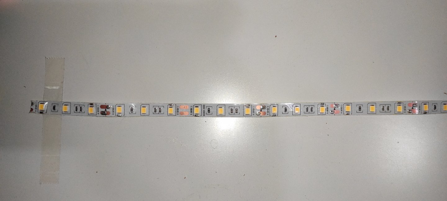

elimde 3 dirençli şerit led var 2 direnç pcb yolu ile iki uçları kısa devre edilmiş benim bilmediğim bir durum var acaba ne işe yarıyor bu dirençler
markası okey led diye geçiyor ya ben de hata yapabiliyor olabilirim.Işık altında gördüğüm bu şekildedir.

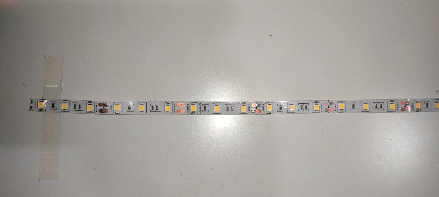

bu dirençler üzerinde bir gerilim düşümü gözükmüyor

Hakketen dirençler boşta gibi görünüyor. İmalat hatası olabilir. Yanlışlıkla fazladan takılmıştır. Sök kullan yedek parça...
Dizgide hata yapılmıştır. Bu tür led pcb leri universal oluyor. Onlar için kuruşluk malzeme için sök tak yapmaktansa gönder gitsin demişlerdir.
3 cü led in yerine 2 direnç takılmış. 12v dc de 2 led çalışıyor.
8-10 led görünecek şekilde, resimi biraz daha yüksekten çeker misiniz?
Şu direnclerin etrafını hafiften boyasını kaziyabilirmisiniz? Resimden tam anlaşılmıyor bu direncler led devresine bağlıdır degilmi?
Ben olayı anlamadım ya. Her boğumda 3 LED, 3 Direnç var. Burada anormal olan durum ne?
