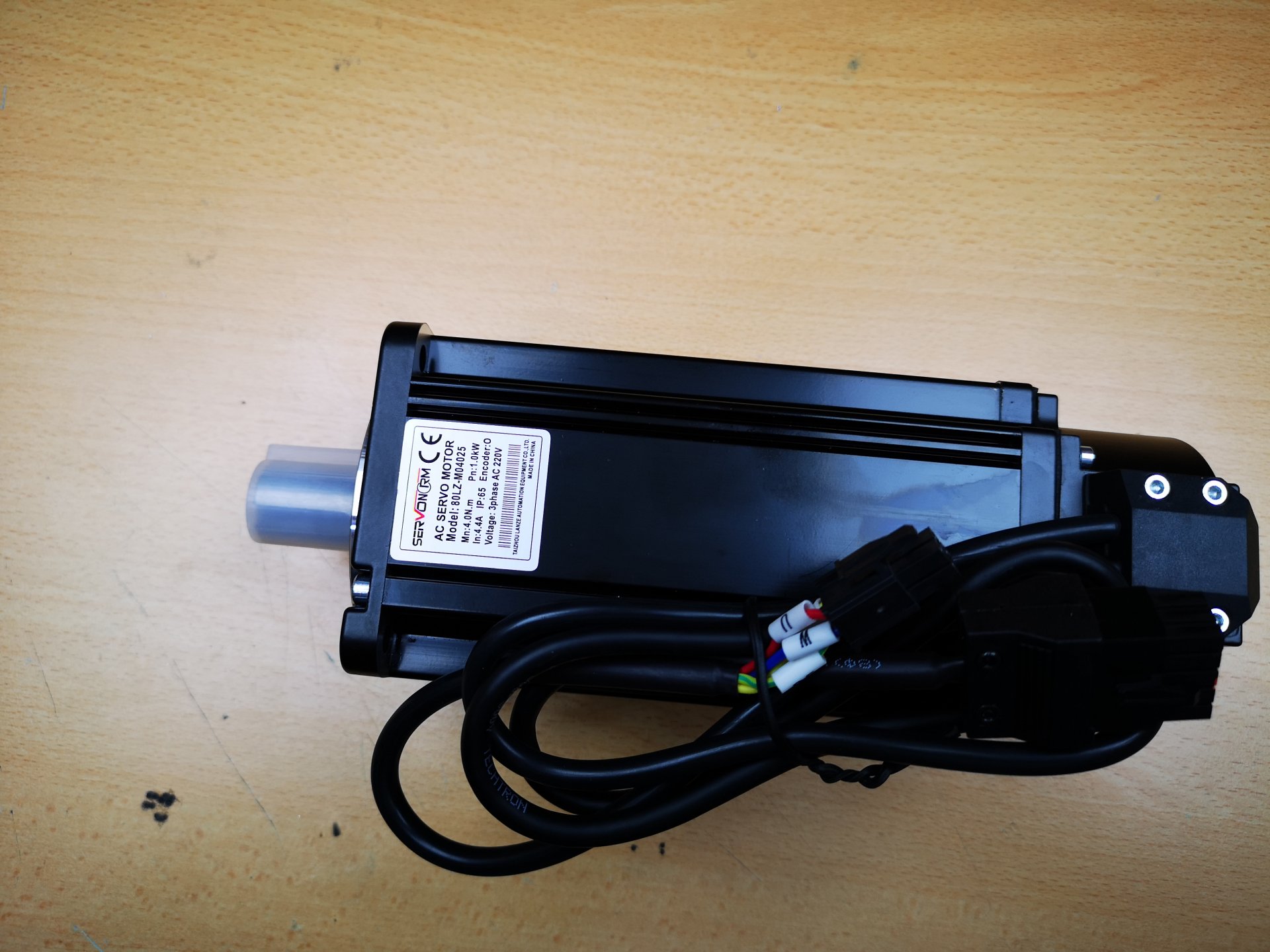

Elimdeki 1 kW lık 80LZ-M04025 servo motor ve bunun sürücüsü SG-15A nın deneme amaçlı kablolamak, yapılandırılmak ve arduino ile kontrol etmek istiyorum.

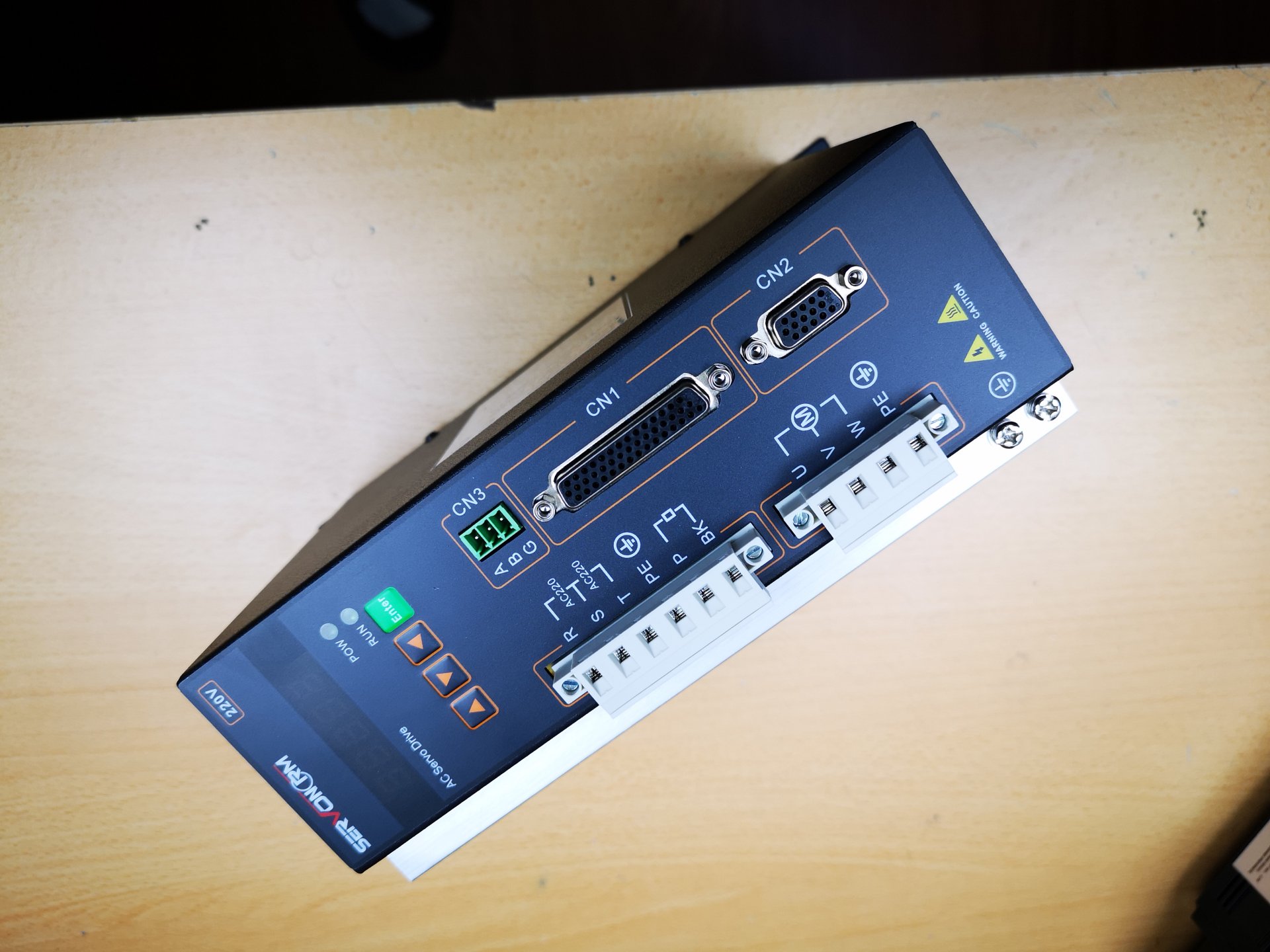

datasına bakmadım ama ch3 rs485 olabilir.
5 liraya satılan max485 modülleri ile haberleşmeden komut verip döndürebilir vs. vs.
Veya en nefret ettiğim hataya en açık yöntem step sürer gibi puls ve yön pinleri ile kontrol edebilisin abi oda büyük ihtimalle cn1'deki pinlerin içindedir
Motorun üzerindeki diğer etikete bakılırsa, 4 lü olan kablo motorun sargıları, diğer çoklu kablo da enkoder herhalde.

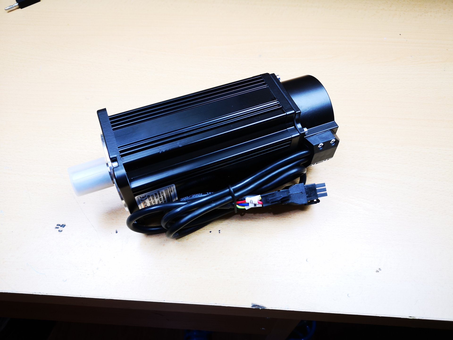

Bir de iki kablo takımı var. Bu kablolara bakınca motorun tamamen CN2'ye yani küçücük bir VGA konnektörüne bağlı olduğu görülüyor. 1 kW gücü nasıl karşılıyor bu konnektör, tuhaf. Acaba konnektörün birden fazla pini paralel mi bağlı?

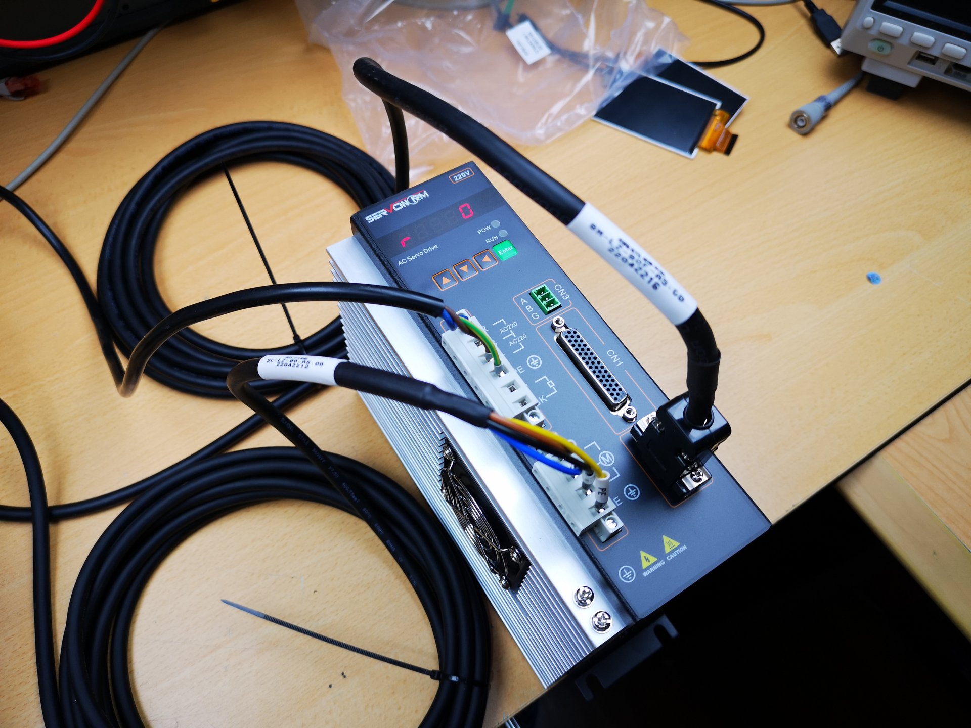

Yok yanlış görmüşüm. Şimdi kabloları monte ederken gördüm, üç ayrı kablo takımı var. 4 lü konnektör motor sargıları (U, V, W, PE) ve diğer VGA konnektörü herhalde encoder ve ilgili sinyaller.

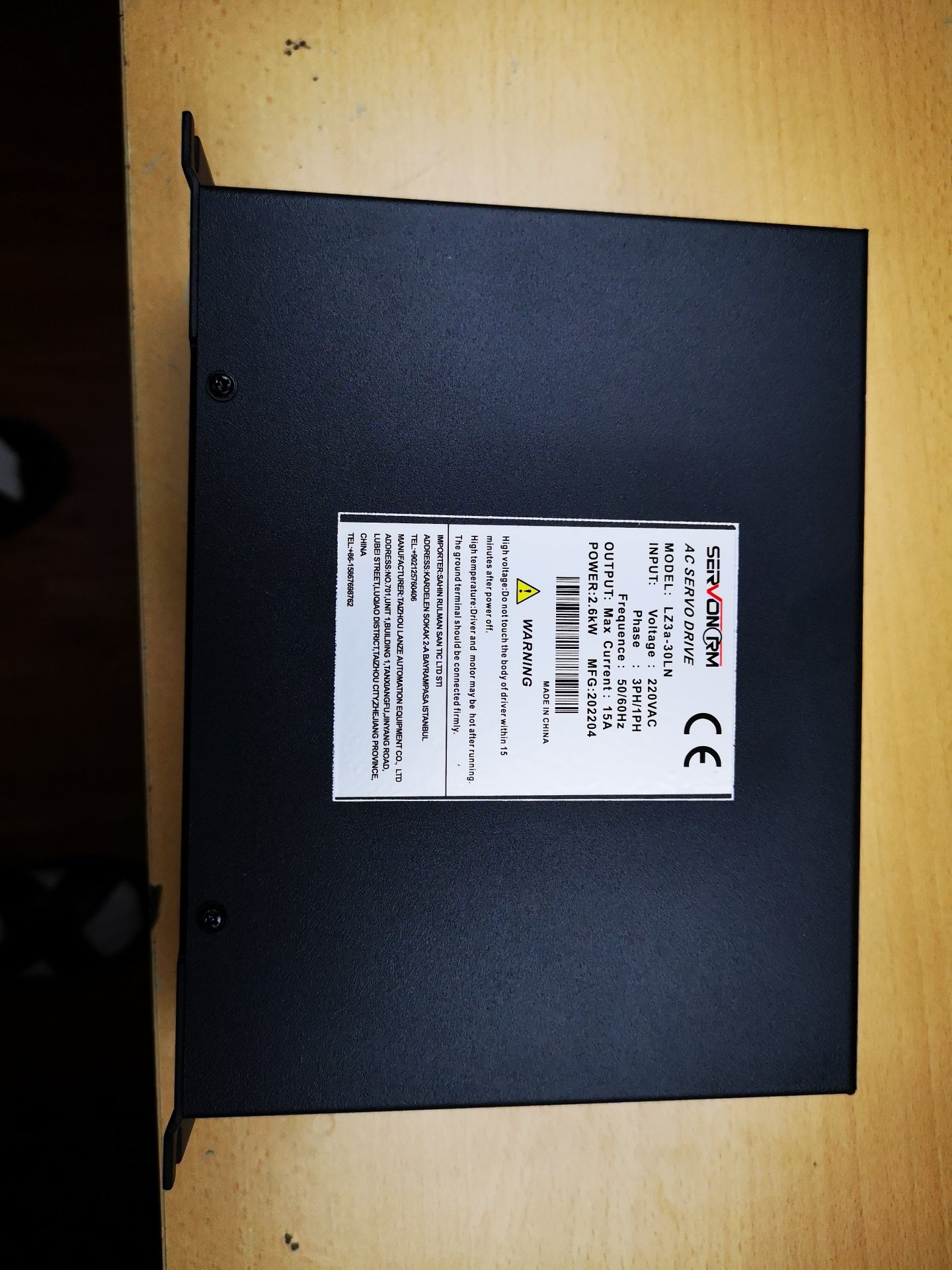

El kitabına bakarsan bunda bir haberleşme özelliği yok zaten. Ama 1 kW yerine 2.6 kW gücü olan sürücü göndermişler.
220 V u bağladım, Motoru da bağladım. Fan çalışıyor ve ekranda r 0 dedi.

CN3 ne işe yarıyor defterinde yazıyor mu?
Ve cn1 pinlerinin bulunduğu bir dökümanı var mı?

CN3 RS485 portu. Ama bu sürücüde o özellik yok. CN1 pinlerinin yapısı var dokümanda
Şimdi arduino'ya bağladım. D- ve P- yi şase yapıp P de pulse üretiyorum. Ama motorda tık yok.
Bir de şu tuhaf: Pulse göndermeyince mil tamamen gevşek. CNC de bu nasıl çalışacak yav?
parametrelerden seçmek lazımdı galiba hareket kaynağını.
servo on sinyali veriyor musun abi?
