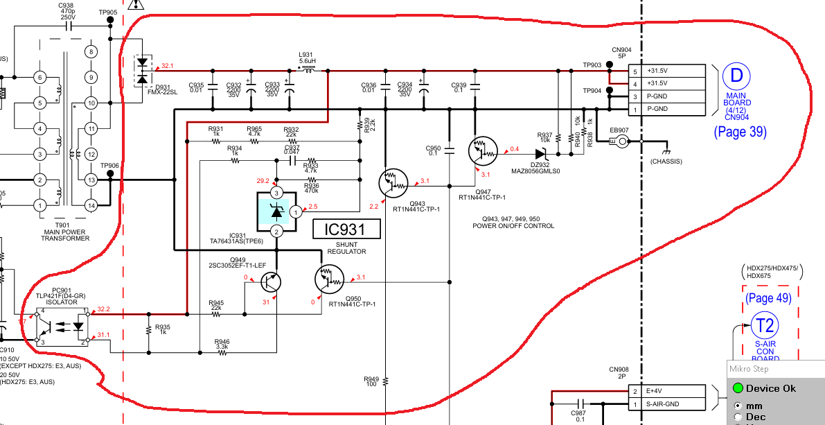

Bu şekilde ilerlemek zor olur.
Model belirtirseniz var ise şemasını bulup onun üzerinden ilerlemekte fayda var.
Elinizde bu cihazın şeması var mı?

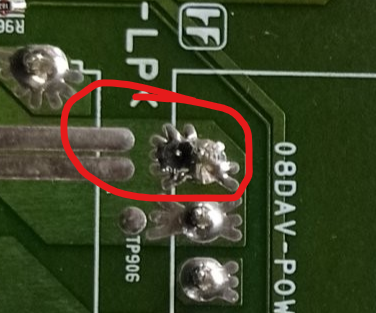

Fotoğraftan anlayabildiğim kadar işaretlediğim yerdeki lehimde sıkıntı var gibi görünüyor.
Elinizde havya varsa şüphelendiğiniz yerdeki lehimleri de elden geçirmenizi öneririm, sonuçta epey yaşlanmıştır bu kart.
7. resimde alltaki konektörün "02" pinine kontrol gerilimi gelmiyor olabilir. Diğer kartı da kontrol ediniz.
