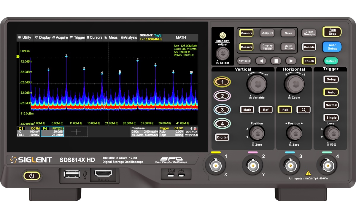

Başlıkta da belirttiğim gibi, bu osiloskop hakkındaki izlenimlerimi çok basitçe aktaracağım.
Bunun iki nedeni var:
1. Bilgi ve birikim olarak, cihazın ileri seviye özelliklerine hâkim değilim (en azından şimdilik).
2. Çeşitli denemeler yapmaya yönelik atölye cihazları ve koşullarına sahip değilim.
"Madem durum böyle, hiç yazmasan da olur" diye düşünenleriniz çıkacaktır mutlaka.
Onu da şöyle açıklayabilirim...
Gerek teknik kapasite bakımından, gerekse bunu marka ve model üzerinden somutlaştırma açısından; cihazların broşürlerini ve veri sayfalarını (datasheet) inceleme şansına sahibiz. Buralarda geçen teknik terim ve kavramlara yabancıysak, onları anlama/öğrenme konusunda internet bize yeterince yardımcı oluyor. İnceleme videoları da, en azından belli seviyede fikir verebiliyor.
Ne var ki, cihaz seçme aşamasında oralarda geçmeyen birtakım bilgileri de merak edebiliyoruz. Kişisel olarak ben bunu yaşadım. Bu forum da dahil, çeşitli ortamlardaki en ufak bilgi kırıntısını bile gözden kaçırmamaya çalışarak kendimce araştırdım. Bunda şöyle bir şeyin de rolü var: Bazıları, "beğenmezsem, satar yenisini alırım" rahatlığı içerisinde oluyor. Hatta, beğense bile, sırf yeni teknolojiyi takip etme düşüncesiyle sık sık model değiştirenler de var. Ben bu grupta değilim. Çok sürpriz bir durum olmazsa, yıllarca bu cihazla işimi görmem gerekecek. Benimle aynı durumda olan elektronik-severler, burada yazacağım basit gözlemlerden bile yarar görebilir diye düşünüyorum.
İşte "yıllarca kullanmam gerekecek" düşüncesi, bazılarının pek de üzerinde durmadığı özellikleri bilme isteği yaratıyor. Bu noktadan başlamış olalım...
Önce, ne hakkında konuştuğumuz belli olsun diye, cihazın broşür fotoğrafı:
36573 eklentisine bak
