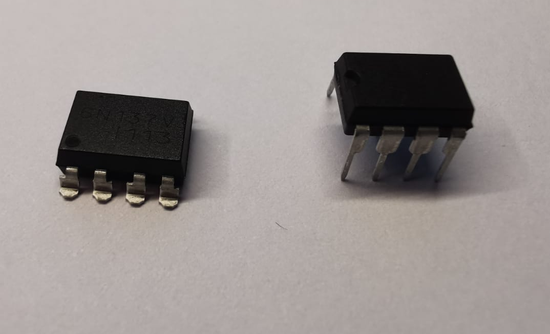

SMD Adaptör
Sağdaki DIP8. Soldaki Gull Wing Surface Mount.
Amaç soldakini DIP8'e çeviren bir soket bulmak

bunun için hazır bir ürüne gerek yok ki amaç test ise delikli plakete çok kolay adaptör yapılır bunun için.
bu nasıl tarif edilir pek bilmiyorum.
çift taraflı delikli plaketin 1 pedine kocaman bir lehim topu yapıyoruz ve o lehim topunun ortasına kürdanın ucunu dürtüyoruz kürdanın girdiği yer lehim tutamıyor ve bekliyoruz lehim donunca orası diş şekilde açık kalıyor ben öyle pc817 yüzey montajlıyı takıp çıkarılır yapmıştım bu biraz sabır isteyen bir iş.

Maksat bunu lehimlemek değil mi?
8 li precision entegre soket olur.

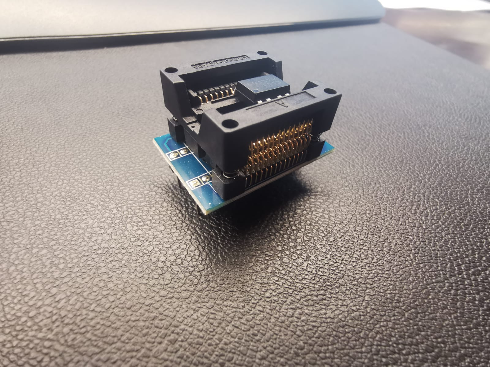

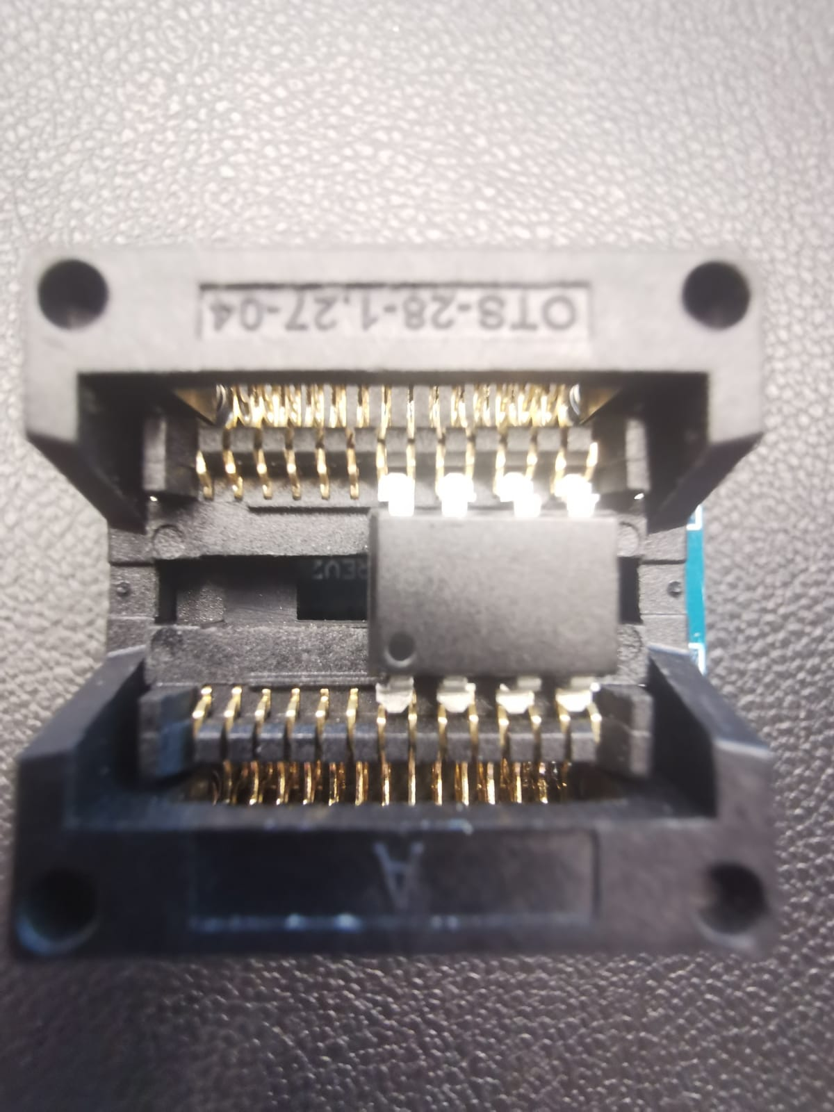

Ben sizin problemi çözdüm:
Bendeki entegreyi SOP28 -> DIP adaptörüne takıp aşağıdaki gibi test ettim. Adaptörün her iki pini entegrenin bir pinine denk geliyor. Yerleştirirken dikkatli yerleştirince düzgün ve dengeli tutuyor.
Adaptörün linki:
21692 eklentisine bak
21695 eklentisine bak
Adaptörün linki:
Bundan sipariş ettim gelir gelmez deniyeceğim. Çok teşekkür ederim çok mantıklı olmuş
