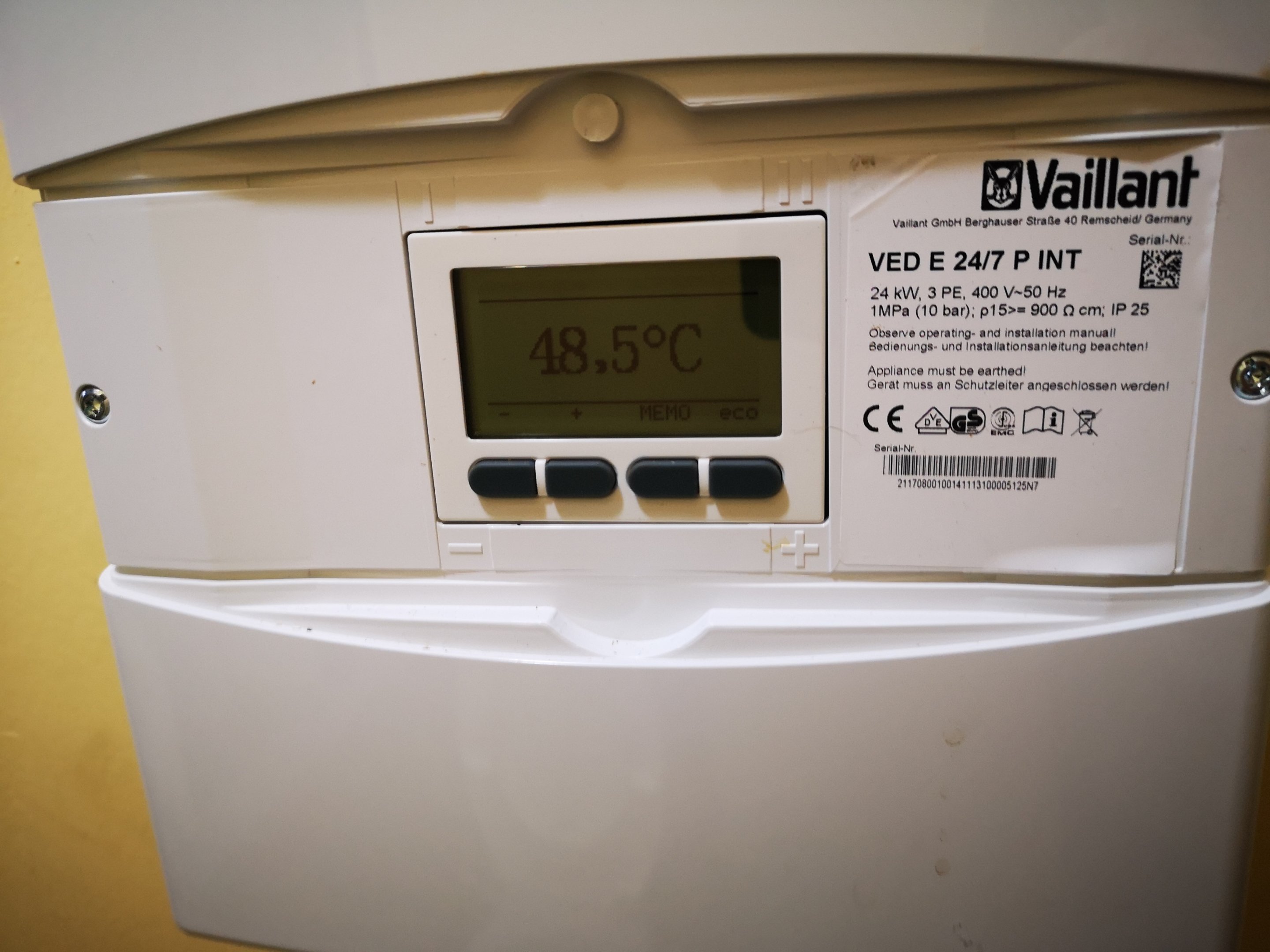

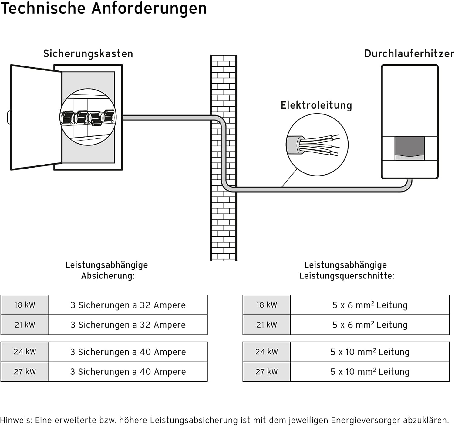

Teknik Bilgi (VED elektrikli şofben elektrik bağlantısı)
Cihazın Gücü : 24 kW
Çekilen Akım : 34,6 A
Sigorta Akım Değeri : 40 A
Duvar Üstü Montaj Şekline Göre Kablo Kesidi : 6/10 (mm2)
Kanal İçi Montaj Şekline Göre Kablo Kesidi : 6/10 (mm2)
Şap Altı Montaj Şekline Göre Kablo Kesidi : 6 (mm2)
Şebeke Gerilimi : 400 V
Vaillant VED plus 24/8 elektronik şofben

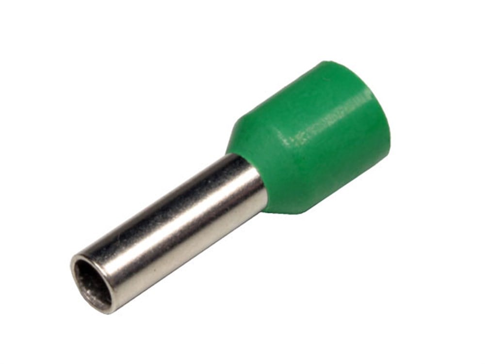

Arkadaşlar bugün ucuz bulduğum için 6 lık NYAF çok telli kablo satın aldım. Bunu B-32A sigortaya nasıl bağlamam en doğrusu olur? kablo ucuna yüksük takılıyormuş sanırım. takılması gereken yüksüğün resmini atabilir misiniz.
Yüksük sıkma penseniz var mı?
+ Yüksük Sıkma Pensesi .
