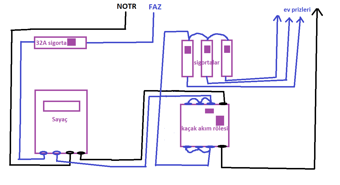

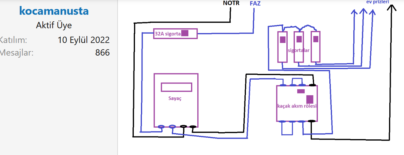

Panoda tüm sigortalardan önce takılmış olan bir kaçak akım rölesi var.
güvenliği arttırmak için panodan mutfağa çektiğim şofben kablosuna da, şofbenin yanına bir kaçak akım rölesi taksam olur mu? iki kaçak akım rölesi olacak. biri atmazsa diğeri atsın diye, ek güvenlik olması için.
yoksa yanlış bir uygulama mı olur, kaçak akımın amperini bölüp 30mA den yüksek bir amperde atmasına mı neden olur?

Kullanacağınız K.A.R'leri muhtemelen aynı tip olacağından seçicilik olmayacak, şofbenle ilgili bir arıza durumunda ikisi de atacaktır.
Yararı ne olur:
Şofben arızası dışında tesisatın herhangi bir noktasında arıza oluşursa şofben devresinde olan K.A.R değil, panodaki tüm tesisatı kontrol eden K.A.R atacaktir. Bu durumda arızanın şofbenle ilgisi olmadığı anlaşılmış olur.
Şofben devresine özel K.A.R baglayacaksaniz bunu panoda yapmanız uygun olur. Şofben faz ve nötürünü diğer K.A.R'sinin girişinden kopruleyerek, şofbene ait K.A.R'sine giriş-çıkış yaparak şofbene götürün.
panomun projesi şöyle:

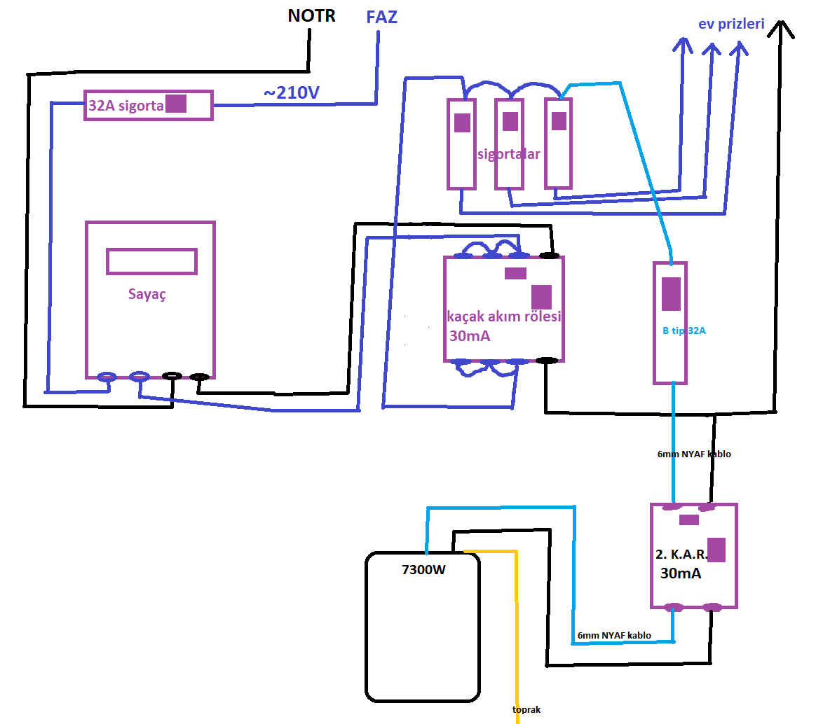

şofbeni alttaki gibi takacağım, 2. KAR ı böyle takacağım, projem uygun mudur, ne önerirsiniz

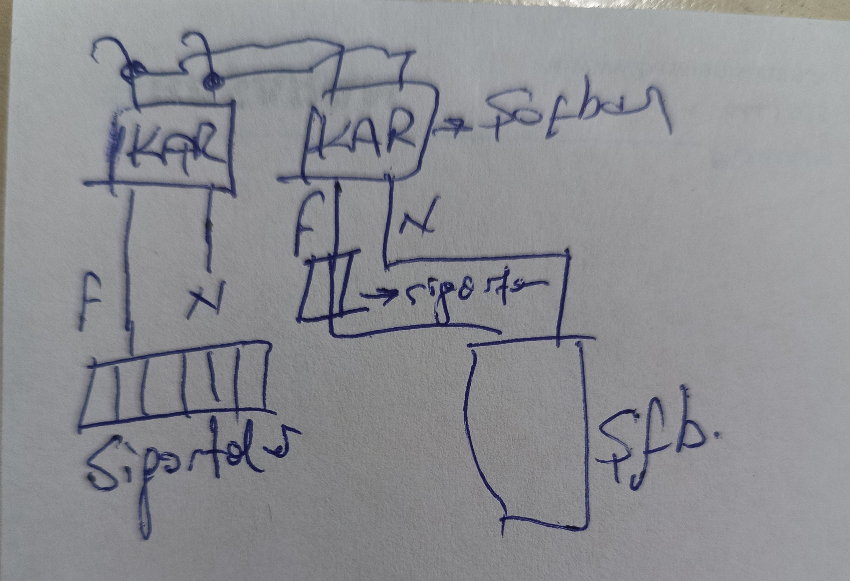

O şekilde bağlanırsa, şofbenden dolayı bir kaçak akım oluştuğunda panodaki röle önce atabilir,şofbenin rölesi atmaz. Sizde "şofbenin rölesi atmadı, demekki arıza başka yerdeymiş" yanılgısına düşebilirsiniz.Doğru bağlantıyı Erhan çizmiş.

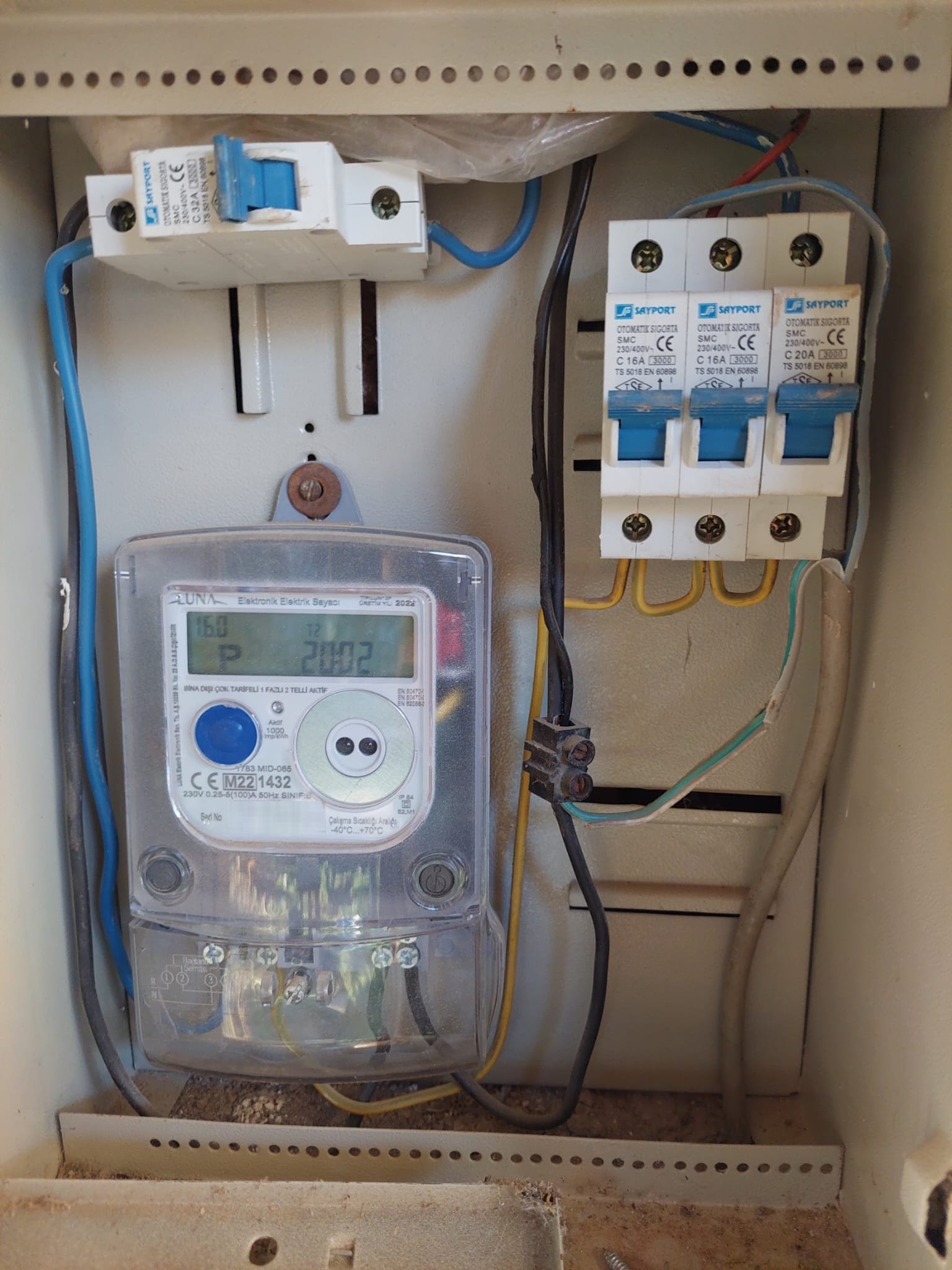

Verilen beyanlar yetersiz kalıyor .
Trifaze kaçak akım koruma ( 30mA ) var herhalde !!!
Tesisat tüm bütündür tek ürün bazında iş yapılamaz .
Örneğin sayaç siğortası 32A . ( Ana siğorta )
Şohben 32A + diğer siğortalar ( amper belirsiz ) = 32 + ?
32A - 32A+? = - ?
Baştan balık kokuyor .
Diğer ?
Arkadaşların yorumlarını beklemeniz .
Herhalde bu tesisat olmalı !!!

Aynen öyle. tesisatım bu.

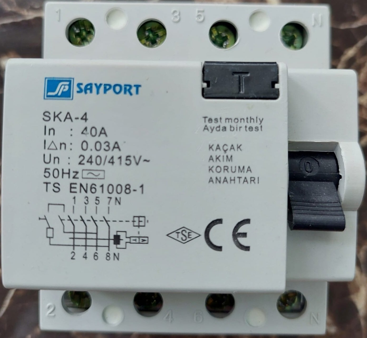

bu resimdeki Sayport kaçak akım rölesi eklenmemiş hali. daha sonra Sayport KAR ı ekleyip alttaki şemanın aynısını yaptım. resimdeki Sayport markalı KAR kaliteli midir, güvenilir mi, değiştirmeme gerek var mı? test tuşuna basınca açıyor, sorunu yok şu an.

Trifaze kakr monofaze bağlantısı mantığı ( tavsiye edilmez monofaze tesisata monofaze kakr olması gerekir )
Not : Monofaze kaçak akım koruma rölesi. A tipi 30mA almanızda yararı vardır.
trifaze kaçak akım rölesini monofaze tesisata bağlama konusunda tekrar sorayım, en doğru bağlama şekli hangisidir?
@kocamanusta şu şekilde bağlamış=
doğru bağlama şekli bu sanırım, yabancı videolarda da bu şekilde bağlıyorlar, bağlantıyı bu şekilde düzelteyim bari.
"4 pole rccb single phase connection"

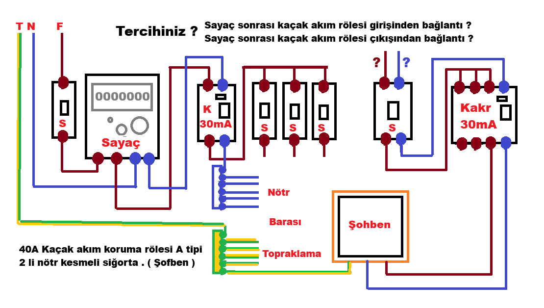

Kaçak akım rölesi test cihazı son sözü söyler .
Tüm bağlantılarda aynı akım akışını sağlamak için 4 numero bağlantı mantığı .
Tüm bağlantı çeşitlerinin ( 1-2-3-4 numero ) bağlantısının çalışırlığını kaçak akım rölesi test cihazı son sözü söyler .
tam olarak anlamadım hocam, yani son attığım bağlantı şekli en uygun olanı değil mi. ona göre bağlantıyı düzenleyeyim.

Sonuçta her türlü çalışıyor . ( görsel !!! )
Test cihazı ile kakr sinin çalışmasında sorun olup olmadığı belirlenmiş olur .
Kaç ? mA attığı , kaç ? ms açma yapığı .
ani su ısıtıcı tam kapasite çalışırken şebeke kaynaklı gerilim düşürse akım 32A'nın üzerine çıkacaktır. KAKR'nin 32A olduğunu varsayıyorum beyan akımı aşılacaktır. KAKR'nin iki kutbunu paralel bağlayarak akım taşıma kapasitesi arttırılabilir. diğer kutbu ise ev tesisatında kullanabilirsiniz.
