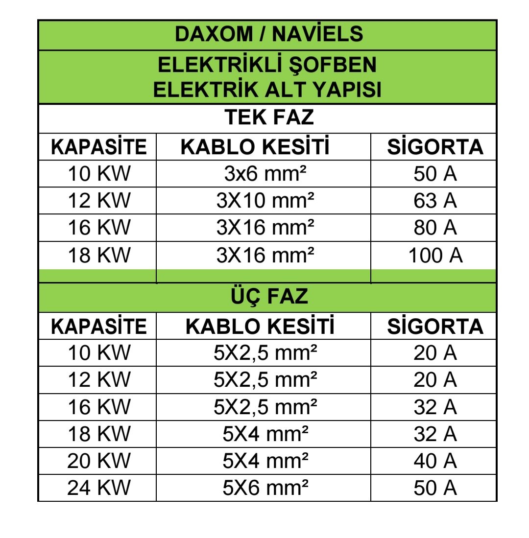

Marka model çeşiti
Kablo metre mesafesi .
Havai yeraltı boru vs gibi etkenler .
Kablo cinsi.
Firmaları beyanları
Kitapciginda yazıyordur diye düşünüyorum .
21 kW / 3 faz = 7 kW
Linkteki firmanın ortalama değerleri.
