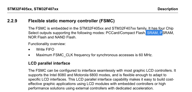

Bu ekranı normal olarak sürebildiniz mi?
F407'nin FSMC clock hızı en fazla 60MHz.
37559 eklentisine bak
GPIO üzerinden sürmeyi denemedim. Clock hızını da önce 168MHz için denedim. 48MHz ve 36MHz olarak denedim. En son attığım görüntüler 36Mhz içindi. ABP2 hattına bağlı yanlış bilmiyorsam.
