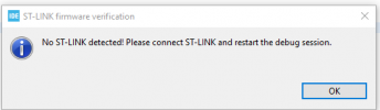

STM32F407 KARTIMI BİLGİSAYARA TANITAMIYORUM.
O jumperlarin durumu kart uzerindeki STLINK bolumunu gormeyi engellemez. Onlar STM32F4xx cipini gormene yada gormemene neden olur.
Sen daha STLink cihazini goremiyorsun.
Hayir ekstra bir sey almayacaksin. O kart iki bolumden olusuyor. STLink bolumu bir de STM32F4xx bolumu.
Jumperlar STlink ile STM32F4xx arasinda yer aliyor. Dolayisi ile jumperlarin olup olmamasi PC nin STlink bolumunu gormeye engel teskil etmez.

Bir bilgisayarin kullandiginiz karti gormesi icin onunla haberlesmesi gerekir. Karti bilgisayara gosterdiginiz kablo ile bagladiginizda, bilgisayarin ses yapmamasini haberlesemedi olarak anlayabilirsiniz. taydin abinin soyledigi seydi bu. Ya kablo bozuktur, ya portlar bozuktur ( kabloyu taktiginiz yerler, bilgisayar veya cihaz) , ya kablo bu bilgi alisverisi icin yeterli degildir. Micro Step abi size bunu soyledi.
Kablo sadece sarj kablo ise , onunla bilgi alisverisi yapilamaz. Kablonun icerisinde 2 tane daha minik kablo olacak. onlarin calistigina emin olmaniz gerekiyor. Kablo icerden kopmus dahi olabilir. 2 kablo guc , 2 kablo veri alisverisi icin olmali.
Cihazda isiklar yanipta bilgisayardan ses gelmemesi, kablonun guc saglayabildigi ama haberlesemedigi anlamina geliyor. Kablodan emin olmaniz gerekiyor.

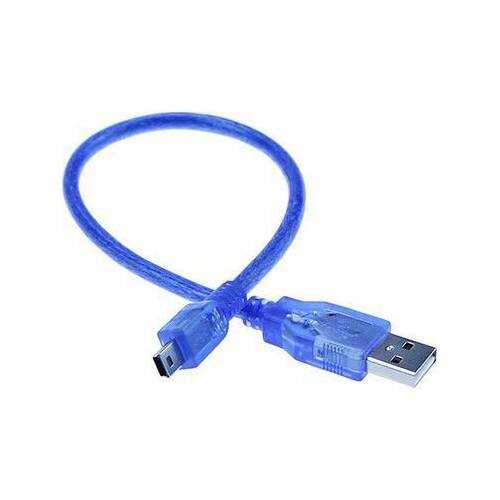

Tamam abi peki bana doğru kablo linkini atabilir misin ? O kabloda sadece güç aktarım yazmış zaten 35 lira ben bir tane daha kablo alarak şansımı denemek istiyorum. Hangi kabloyu almalıyım ?

Abi bak rx tx yok diyor bunlar arduionda da vardı bunlar haberleşmeyle ilgiliydi herhalde ondan olabilir mi ?

Kesinlikle RX TX haberlesme icin kullanilir, ancak bu kablo evde bir yerlerde olma ihtimali var. Bence once kabloyu bir kontrol edin. Kablo sorunlu degil ise Bilgisayarin USB portu ile cihazin USB portunu kontrol edin. Orada bir temassizlikta ayni sorunu yapabilir.
Havyan var ve kullanabiliyorsan bul bir eski usb kablo PCye giren tarafina dokunma kes diger tarafi karta lehimle gitsin. Simdi sana uc kagitcilarla dolu memlekette su kabloyu al diyemem ki.

Yok abi satıcıda sıkıntı yok kartıda ondan aldım ben salak gibi okumamışım şimdi bu kabloyu alıcam. Abi bu benim ilk attığım kabloda sıkıntı var değil mi ? Boşuna yeni kabloyu almıyım rx tx den dolayı görmüyor kartı.

Kablonun inceliğinden belli zaten sadece güç amaçlı olduğu mini usb günümüzde populer bir seçenek değil oyüzden fiziksel mağzalarda bulmak zor olabilir eski fotograf makinesi - playstation vs cihazların kabloları mini usb olabilir
Elinde düzgün çalışan type C kablo falan varsa dönüştürücü de alabilirsin.
Her kablo data aktarımı yapmıyor.

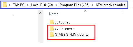

Daha yeni aldım. Yanında da bu kabloyu aldım ama kabloyu yanlış almışım yukarıdaki amazon linkliyi aldım şimdi. Ben aslında donanım tasarımcısı olmak istiyorum ama daha hiç elektronik dersi görmedim sadece elektrik devre temellerini gördüm. Şimdi boş zamanım çok olduğu için birazcıkta yazılım öğreniyim dedim. Okulda C dersi almıştım onun biraz üstüne koyayım istedim.
Şimdide STM Studio kullanırken bu hatayı alıyorum. Vallaha gidip yıldız endüstiriye yatay geçiş yapıcam bu elektronik işi ne kadar dertli ya.
