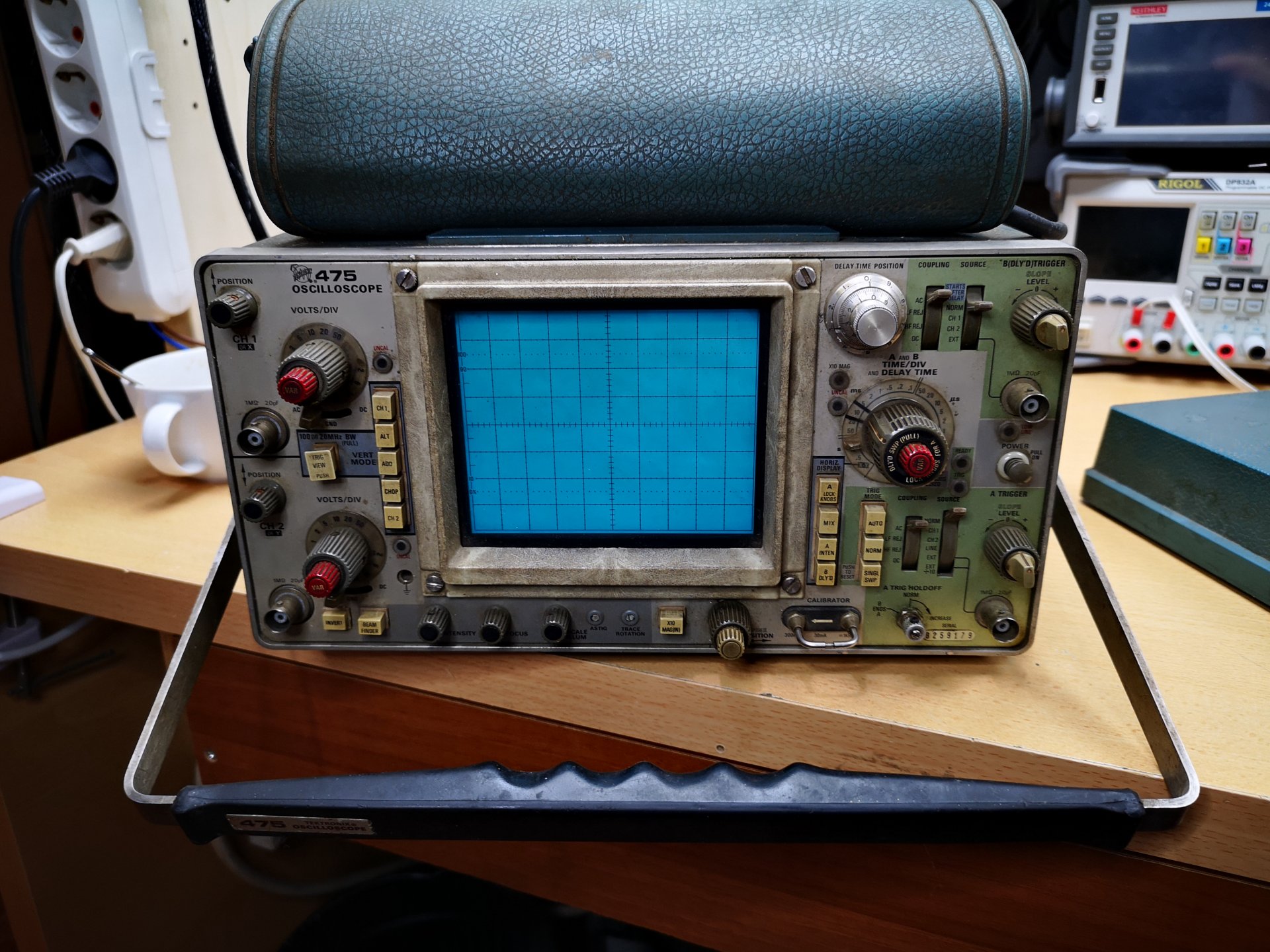

@uyesercan kardeşim sayesinde çok süper bir klasik osiloskop sahibi oldum. Bu bir Tektronix 475. 200 MHz bant genişliği var ve çok az sayıda analog osiloskopta bulunan 2 mV/div kademesi var. Şu anda çalışır durumda mı değil mi bilmiyorum ama farketmez. Bu cihazların bütün servis dokümanları ve şemaları internette mevcut. Çalışırsa çok iyi bir eğitici osiloskop olacak, çalışmıyorsa da çok güzel bir tamir projesi olacak :) Bir de güzel bir temizlikten geçirilmesi lazım.
Ön panelin temizlenmesi ile ilgili önerileriniz varsa duymak isterim.
Bütün parçaları söküp, deterjanlı ılık suda yarım saat ultrasonik banyo yaptırırsan ilk gün ki gibi olur. Renk solması filan da yok. Sonrasında gerekirse diş fırçası ile kalan yerlere özel ilgi gösterirsin.

sararmış tuşlara peroksit ve UV banyosu yaptırmayı unutmayın, orjinali gibi bembeyaz oluyorlar.

Peki deterjan olarak ne koymalı? Şimdiye kadar pril kullandım ama daha uygun bir deterjanı varsa onu denemek isterim.
Bu aseton buhar banyosunu ben denedim ama hiçbirşey değişmedi.Bu işin püf noktaları nedir?
Aseton yoğundu sararmış ABS plastiğe uyguladım plastik ,bir metal standın üstündeydi,allta aseton vardı, kutunun ağzıda kapalıydı,yarım saatden fazla beklettim .Yanlış olan ne olabilir?
Burada bir yanlış anlaşılma olmasın. Aseton buhar banyosu ABS baskıların yüzeyini prüzsüzleştirme işlemi. Peroksit banyo+UV uygulaması da sararmış plastiklerin beyazlatılması işlemi.
Yani ABS plastik üzerindeki, çok derin olmayan çiziklerin kapatılması yüzeyin parlaması işi için kullanılıyor
Evet ben konuyu karıştırmışım. Bu sararmış plastikler konusunda Youtube da 8 bit Guy diye bir kanal var orada 3-4 tane videoda ozon veya Hidrojen Peroksit ve güneşin altında bekleterek falan beyazlatıyor.Birde bir viskozitesi çok yoğun bir malzeme sürüp(aklıma gelmedi) streçe sarıp güneş altında bekletiyordu

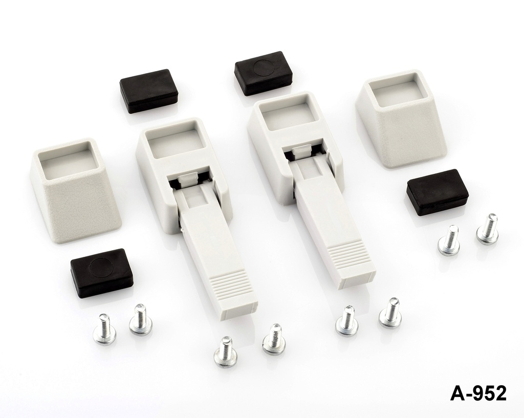

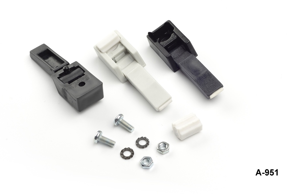

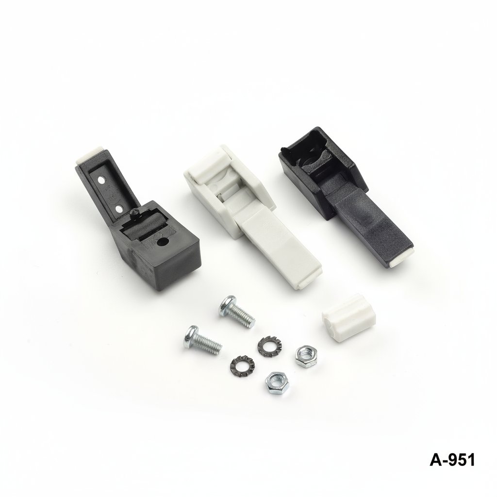

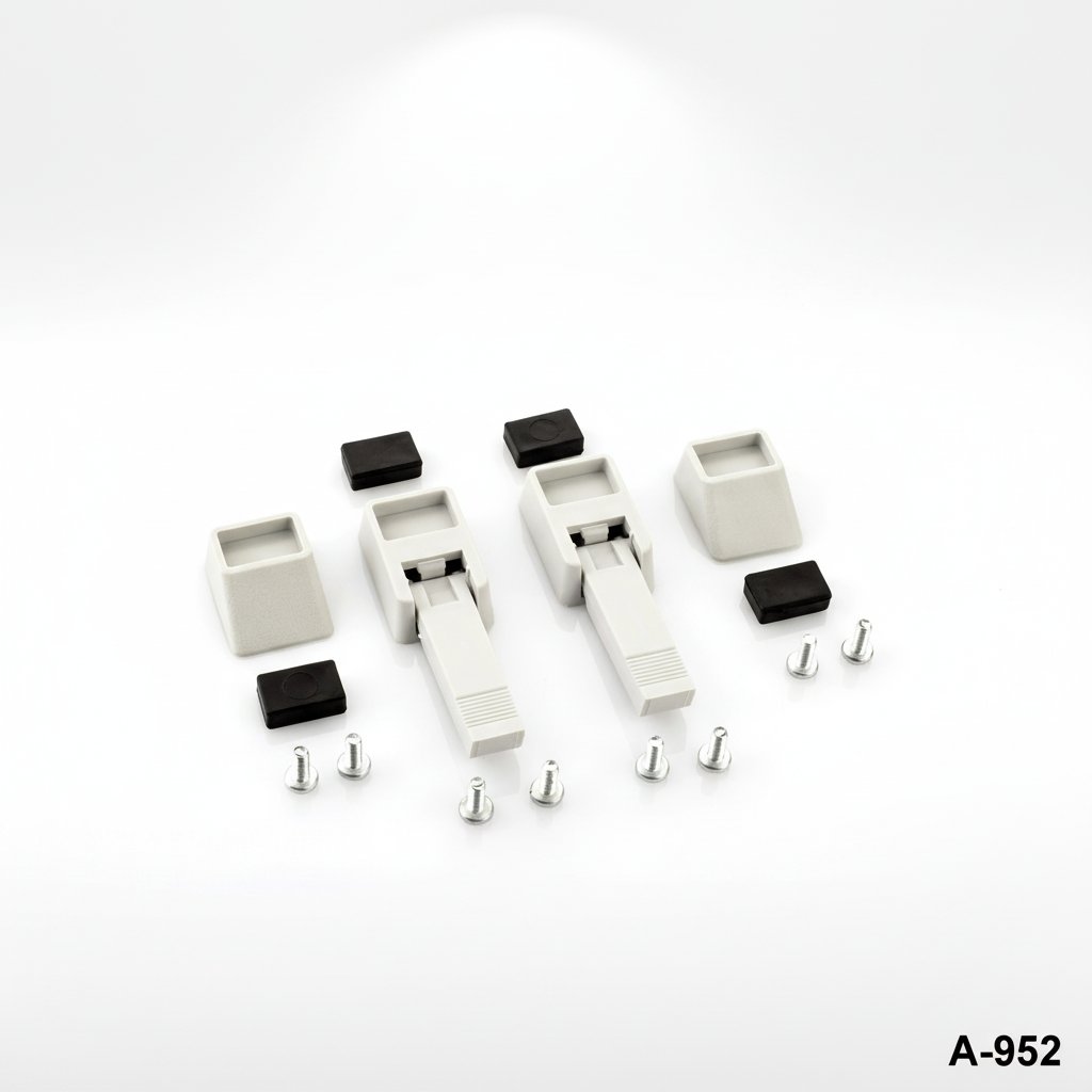

Güzelmiş ayaklar. Ama bu osiloskobun arkasında 4 tane aynı ayak var, dik olarak oturması için.
