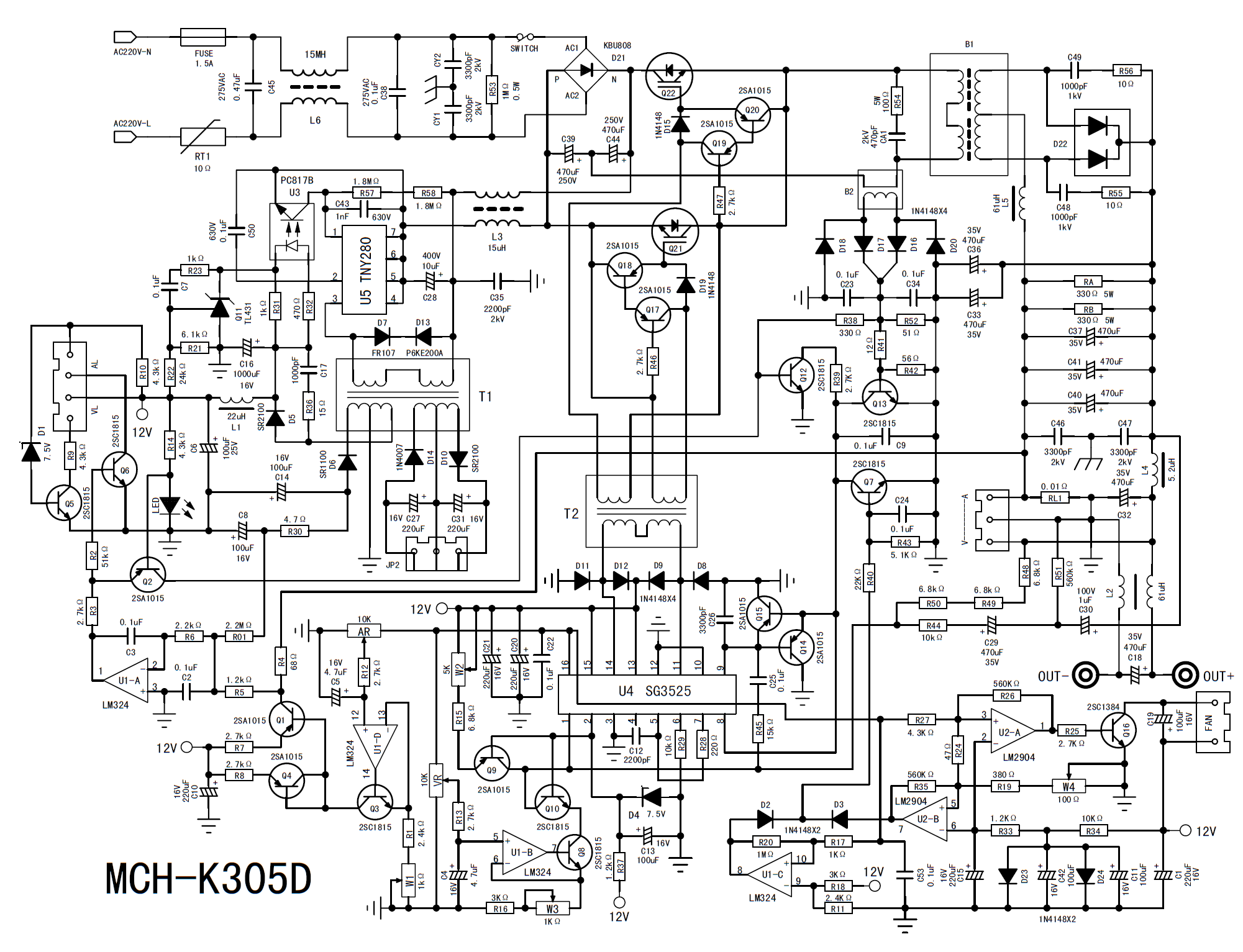

Trafolar ile ilgili yetrli bilgi yok.
Ancak yapmak isteyen arkadaşlar tahmin yeteneklerini kullanarak denemek isteyebilirler.
Devre şeması Bu

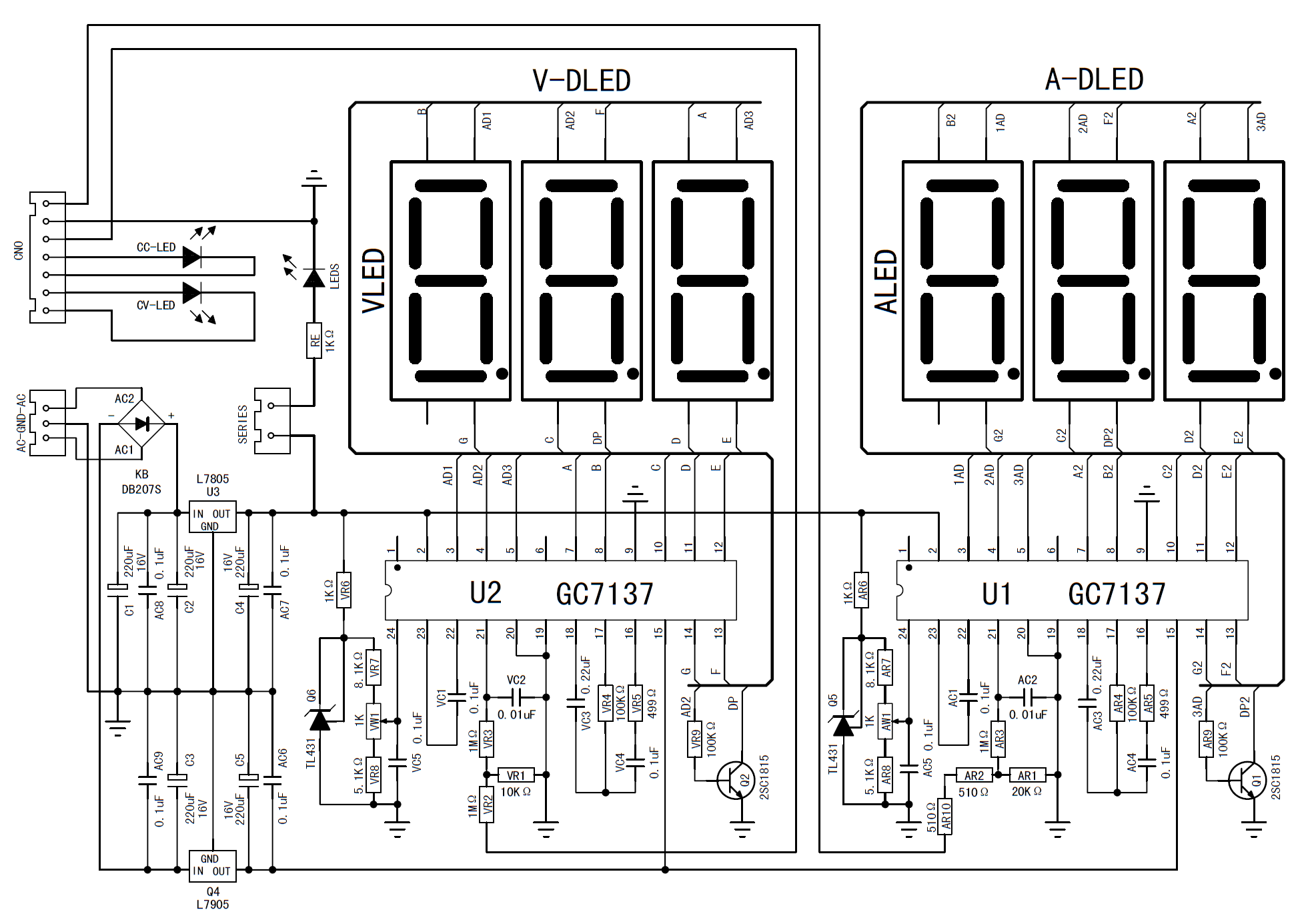

Buda display devre şeması.
Teknik özellikleride şöyle bişey.
MCH-K305D Spesications
Devrede 2 potun ne olduğu belli.
3 Trimpot warki ne olduğu neyi ayarladığı bellisiz.
Çin çakması Ali express pazarındakinin İncelemesi.
Bu tarz devreler çok yaygınlaştı genellikle girişte bir adet half bridge devre bulunuyor. Bu devreyi de bazen TL494 bazen de buradaki gibi SG3525 ile sürüyorlar.
Girişte bir kötü diyot sonrasında half bridge kapasitesi bazen buraya 110/220 anahtar da koyarlar. Devrenin ana beslemesini TNY ile yapmışlar ama yeni modellerde DK124 gibi entegreler var artık. Daha da ucuzlatıyorlar. Bazıları buradan hem fan sürüyor hem de USB Type-C gibi çıkışlar veriyor telefon tamircileri için.
Ben olsam maden flyback trafosu koydun oraya çok basit şekilde yine gate beslemesi üretir en ucuz izoleli gate entegreleri ile sürerdim mosfetleri. Çok daha sağlıklı olurdu.

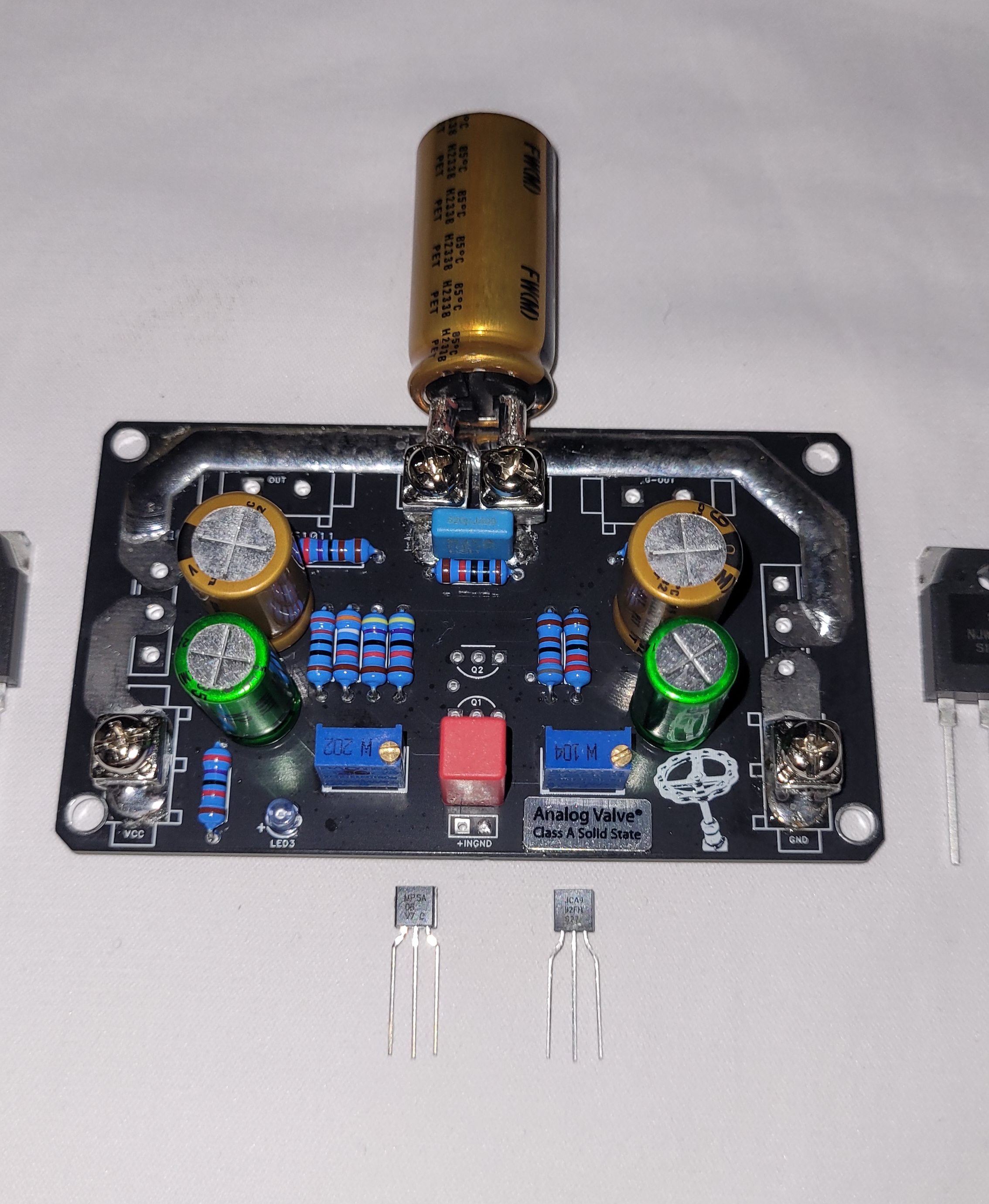

@Fiore bu devrenin linki, devre şeması var mı?
PCB tasarımı bana ait.

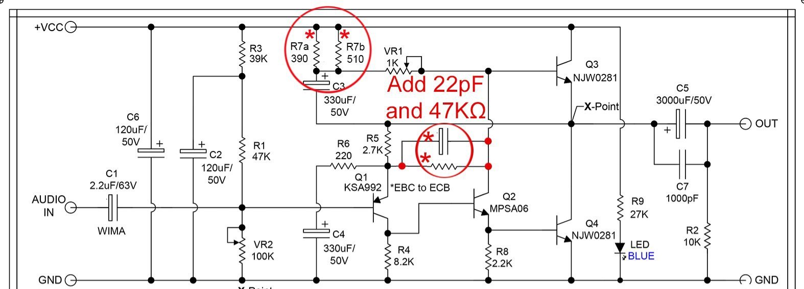

Özünde geliştirilmiş bir JLH 1969.
Son şema daha hazır değil ama bu şemayı baz alarak geliştirdim.
Mono olarak test ederken ki ses kalitesi :)
Biraz devreye ilgi olduğundan buraya şu önemli birkaç şeyi eklemek istiyorum:
1. İki adet R7 var birincisi A ikincisi B bu ikisi takılmayacak yerine sadece 220 ohm takılacak.
2. Giriş transistörü hFE> 400 sürücü hFE> 200 çıkış transistörleri hFE> 100 olmak zorunda.
3. Çıkış transistörleri çok iyi eşlenmelidir bu push pull gibi dursada push pull bir amfi değil.
4. Sağ kanal kart ile sol kanal kart eşlenmeli yani iki kartında giriş transistörü sürücü transistörü eş olmalı.
Bu holografig bir ses elde etmek için şart.
Ayrıca bu yapı saf klas A yapıdır çok iyi soğutma ister. Transistörler soğutucuya çok iyi bağlanması gerekir yoksa iki NPN transistör arasında ısı farkı oluşur bu önemli bir konudur.
Stereo kayıtta yükledim tabii telefon sahne ve doğallığı yansıtamıyor, ancak ticari amfilerin içinden geçer :)
Gayet mükemmel olmuş işte.
