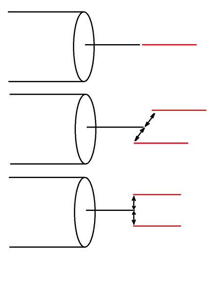

Puntada ortadaki eksende kaydırma var. Konik tornalarken kullanılıyor.
Ama alttaki eksende kaydırma yok.
x,y,z eksenlerinde doğrusal kaydırma yetmiyor.
Aynı eksenlerde dönme eksenleride var.
Resim çizme programım yok. Geogebra ile uyduruk bir resim çizdim. :)
