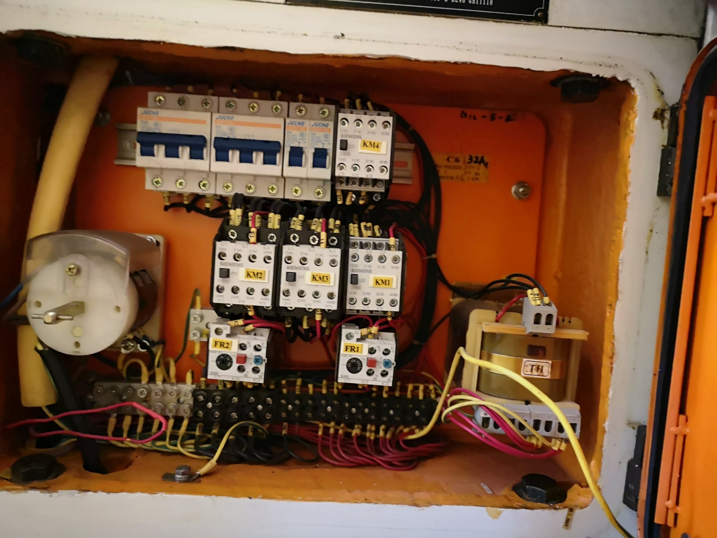

Bugün panonun resimlerini çektim. Anlamadım, sadece ileri/geri ON OFF olan bir makinada bu kadar kontaktörün ne işi var?

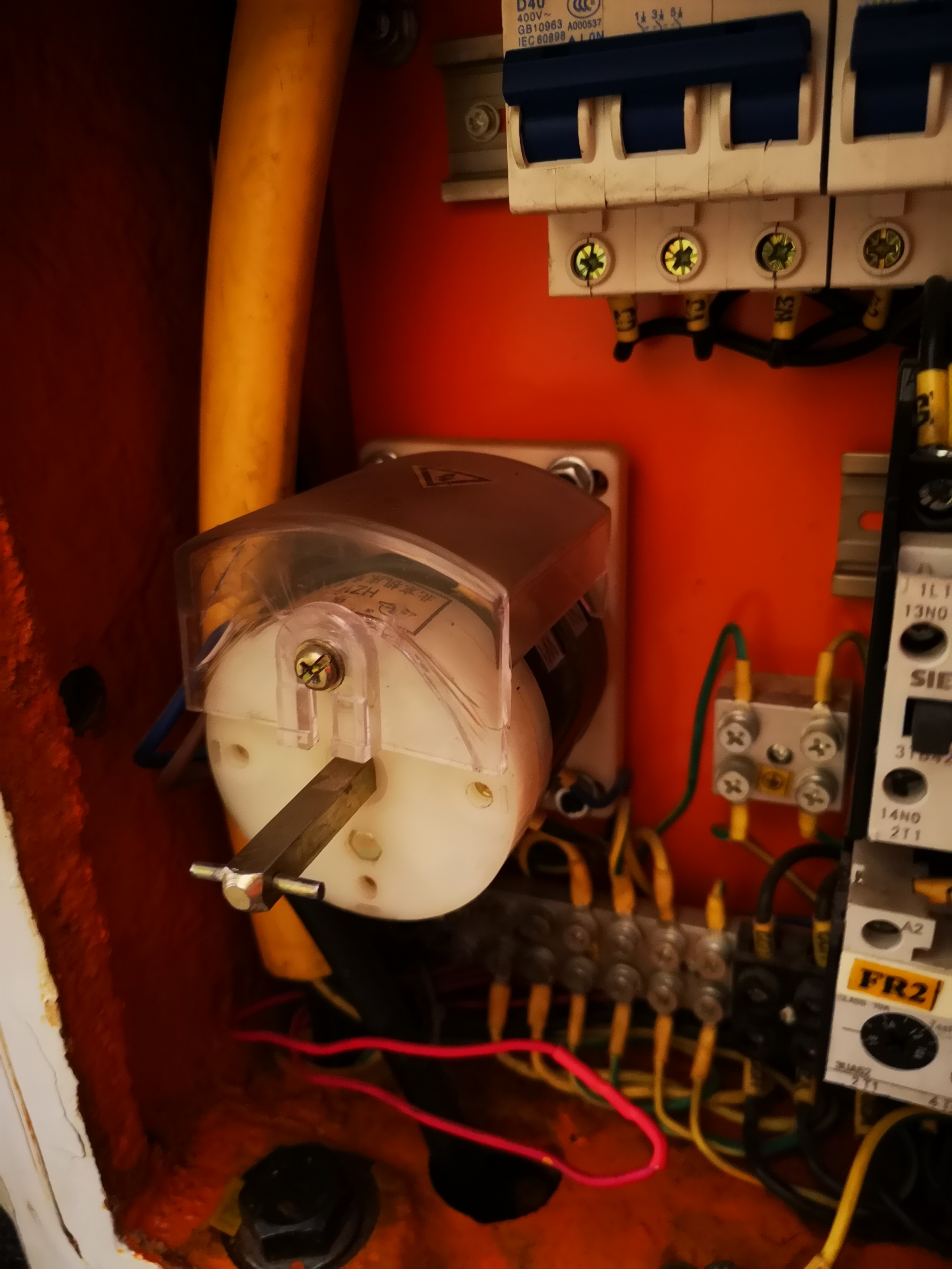

Bir de açma kapama switch'i de değişik birşey, ilk defa gördüm böylesini
Panodan anlamam ama 4 kontaktör yok mu? Dahlender de YY için iki, delta için bir kontaktör koyuyorlar sanırım diğeri de yön desek zaten 4 eder.
Hmm bir tane de acil stop için lazım ... Biraz yer açmam gerekecek ve o yere de sığacak bir VFD bulmam lazım. Ne kadar çok kontaktör giderse o kadar iyi.
Biri düşük hız, biri yüksek hız, biri kısa devre köprüsü gibi. Üzerinden değerler okunmuyor ama iki termik röle de düşük ve yüksek hızlar için olmalı. Kalan bir kontaktör de acil stop için kullanılmış olabilir. Motorun sağ sol dönüşü mekanik mi elektriksel mi değişiyor?
Bir termik ve kontaktör daha olsaydı o da soğutma suyu pompası için seçilmiş olabilirdi.
Trafo da kumanda ve aydınlatma için muhtemelen.
Bunlar iyi haber. Sadece acil stop kontaktörü kesin gerekli. Diğer her şeyi çıkarabilirim herhalde. Aydınlatma anahtarı lambanın üstünde. Soğutma suyu pompasını kullanmıyorum ve kullanmayı da düşünmüyorum. Kumanda trafosu da bir işe yaramaz. Şu devasa ana şalteri de çıkarıp VFD yi doğrudan şebekeye bağlarsak her şeyin sığması lazım. Yüksekliği uygun olan bir VFD bulmam lazım sadece.
iki farklı güç ve iki farklı hız olduğu için ısrarla iki farklı motor diye kastırıyorum fakat iki farklı konfigürasyonun da anma akımı nerdeyse aynı :dusun3: bu veriden hareketle:
motor Ü/YY kontaktorleri sürücü çıkışına bağlanıp iki farklı hız ataması yapılırsa (veya seçime göre parametre yüklemesi yapılırsa) makinenin kabiliyeti oldukça artar diye düşünüyorum.
hala n'apcağınızı tam anlayamadığım için bunları yazdım. ayrıca iki termik rolenin de ayar skalasını merak ettim. fotoğraf net değil.
