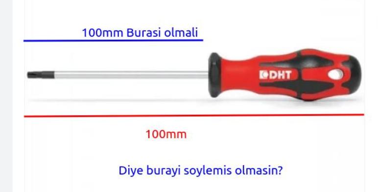

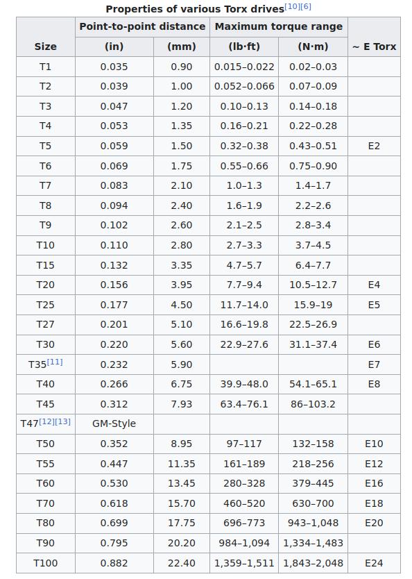

Bir TORX tornavidaya ihtiyacım var ölçüsünün t7 olduğunu düşünüyorum çünkü en uzak iki noktası arası mesafe yaklaşık 2 mm uzunluk olarak da en az 8 cm olması gerekiyor
ince ve tek parça olması da gerekiyor çünkü dar alanlara girecek.
bu tornavidaya aslında tek bir tamirat için ihtiyacım var o yuzden pek para harcamak istemiyorum (ama harcamam gerekiyorsa da mecbur harcayacam :) )
öncelikle yakın zamanda karakoye işim düşecek gibi perşembe pazarında felan böyle bir tornavidayı kesin bulabileceğim bir yer var mı
yoksa onerebileceğiniz bir model - link var mı ?

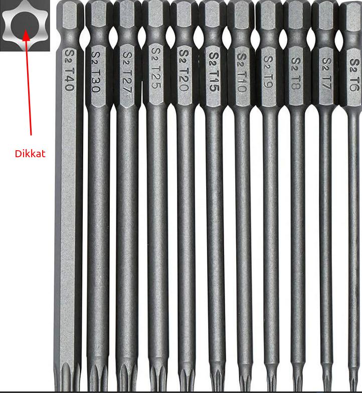

Bu sekilde, bits ve 150 mm , ortasinda delik olanlari tavsiye ederim. Set ler daha ucuza geliyor sanirim.

aslinda bu şekilde bir set sorunumu garanti olarak çözer hem de ileride baska ihtiyaçlarımı da görebilir amazonda yurtdışından buldum ama süpürge için lazım oyüzden biran önce tedarik edebileceğim bir yer arıyorum ama max 6 cm lik bulabildim bir çok noktada yeterli ama sıkıntı çıkartabilecek 1 tane vida var 8cm derinlikte artık bulamazssam işimi şansa bırakıp 6 cm lik alacagım bir de henüz t kaç oldugunu çözemedim t7 yada t8 elimde uyan ama kısa bir uç var t7 ye büyük t8 e küçük geliyor gibi ölçtüm
Kisa olani alirsaniz bir is yaramayabilir, hirdavatcilarda olma ihtimali var. Bazen uretici toleransi tutturamiyo olabilir, onun icin biraz bosluk var gibi gelebilir.

Kesinlikle oyle, onun icin bence bist set alin 150mm kafaniz rahat etsin. Bir kere lazim oluyor olmayinca da sinir bozuyor.

Biraz baktim ama setler T10 dan basliyor ve 5 adet felan var, ozdisan a baktim oradaki set kalmamis. T7 nin tek olanina baktim ou da bulamadim. SOnra dedim tamam 100mm arayalim. O da husran malesef. Turkiye de yok :kizgin3:

Ya da bir T7 alip bir tornavidanin ucuna kaynak mi yaptirsaniz?
6 cnm alıp 2 cm parçlayarak soymak ta olabilir şuan dandik set ile bir çözüm buldum gibi onu deniyorum
Dogru o tornavidanin arkasinda en az 2 cm daha vardir, hepsini soyup penseyle bile cevrilir o.
