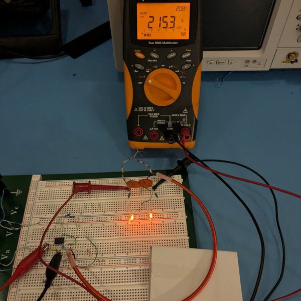

bobin ve kapasitör kullanmadan bir iletim hattının yansımalaraını üstü üste bindirerek voltaj yükseltme yapıyor:
Bergeron diyagramla bu durumu gosteriyorduk fakat cikis tarafina yuk baglandiginda ne olacak?
Yanlis hatirlamiyorsam cikis tarafi hat empedansi haricinde yuklenmedigi surece giris ve cikis voltaji esit olmuyordu.
çıkışta yük olarak 2 adet neon lamba var tabi çok az akım çekiyordur ama o lambaları yakacak kadar gücü yüksek voltajda oluşturabilmiş.
