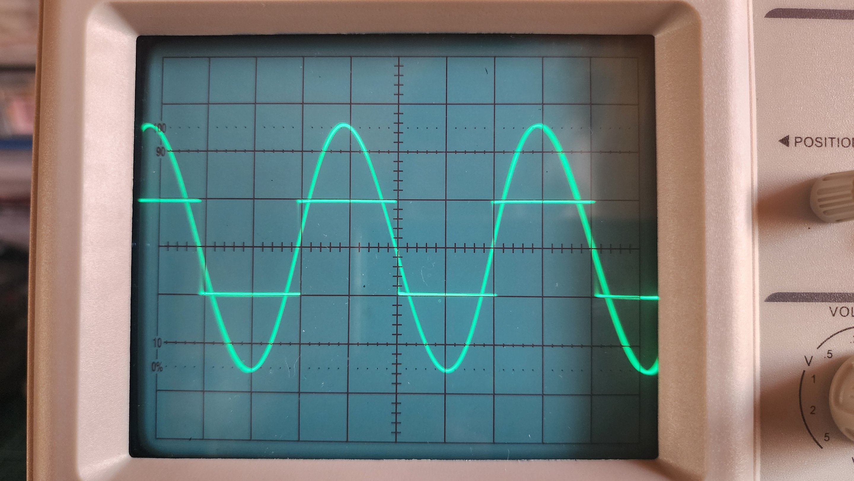

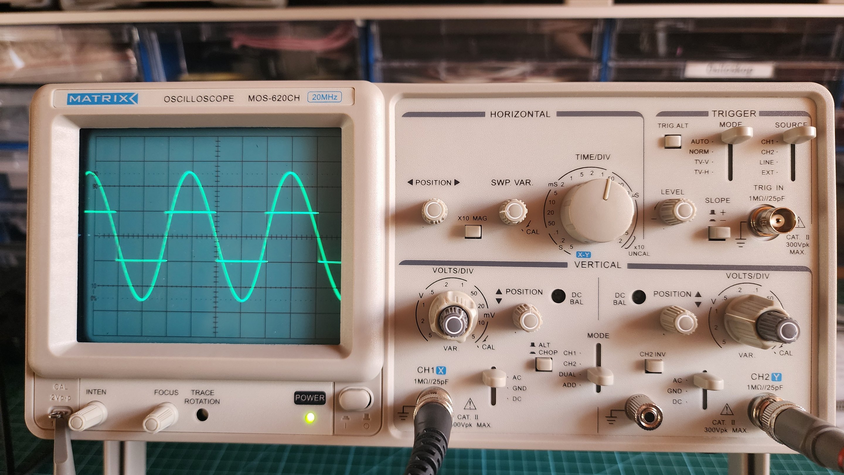

Uzun zamandır analog osiloskop arayışım vardı. Bulabildiklerim genellikle haşatı çıkmış cihazlar oluyor diye almıyordum. Temiz bir tane bulup alma fırsatım oldu. Aldığım cihaz Matrix MOS-620CH 20 MHz analog osiloskop.
Osiloskop çok temiz ama iki konu şu an için beni rahatsız ediyor. Birincisi parkaklık ayarı yeterince artmıyor, ikincisi netlik ayarını yaptığımda ekran bütünü ile netleşmiyor. Ya ortasını netleştirdiiğimde özellikle sağ bölge netlemiyor ya da sağ ve sol bölgenin netlemesini sağladığımda orta bölümde bir netlik kaybı oluyor.

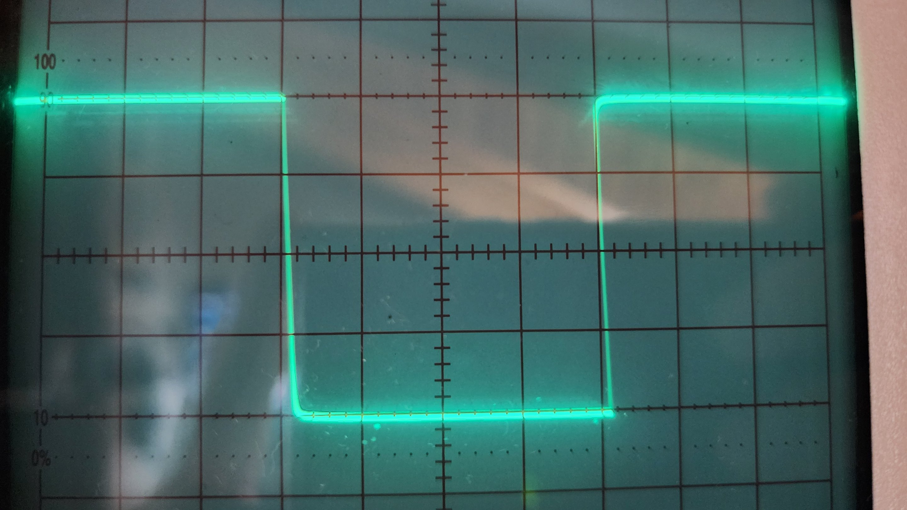

Birde zamanda geri gitmeyi başarabiliyor. En alttaki fotoğraflarda kare dalgaya bakarsanız ne demek istediğim daha da iyi anlaşılabilir. Sinlayl yükselirken sola doğru kayan bir garip durum var.
