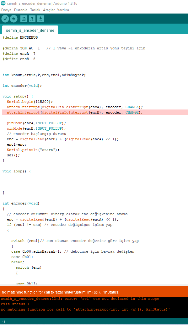

Sizin kodlar bende hata veriyor.
sei()'yi kaldırabiliriz avr koduydu. Bu kod unoda çalışıyordu pico için farklı bir düzenleme olabilir.
Bu kodu uno'da derleyip encoderin çalışıp çalışmadığını sınayabilirsiniz encoderin her pozisyonu için binary çıktı veriyor ekrana.
