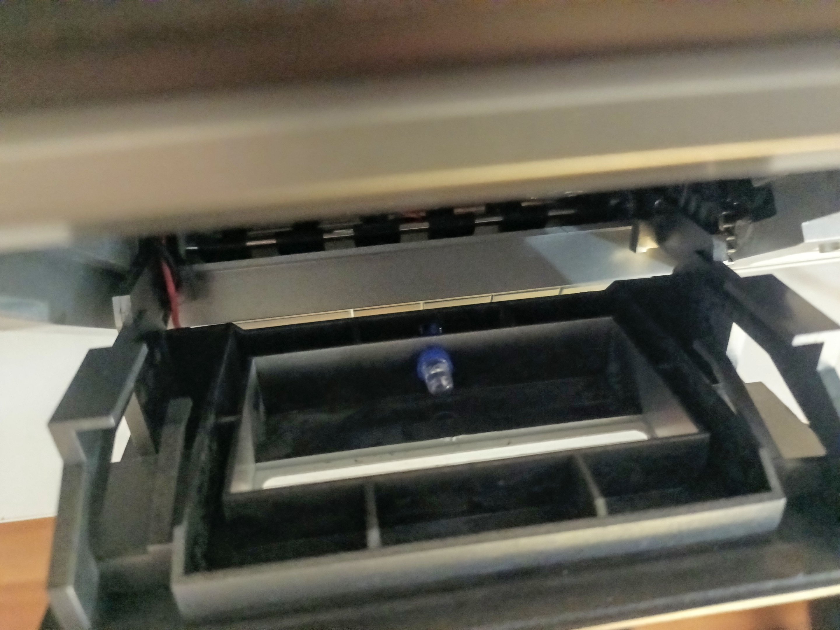

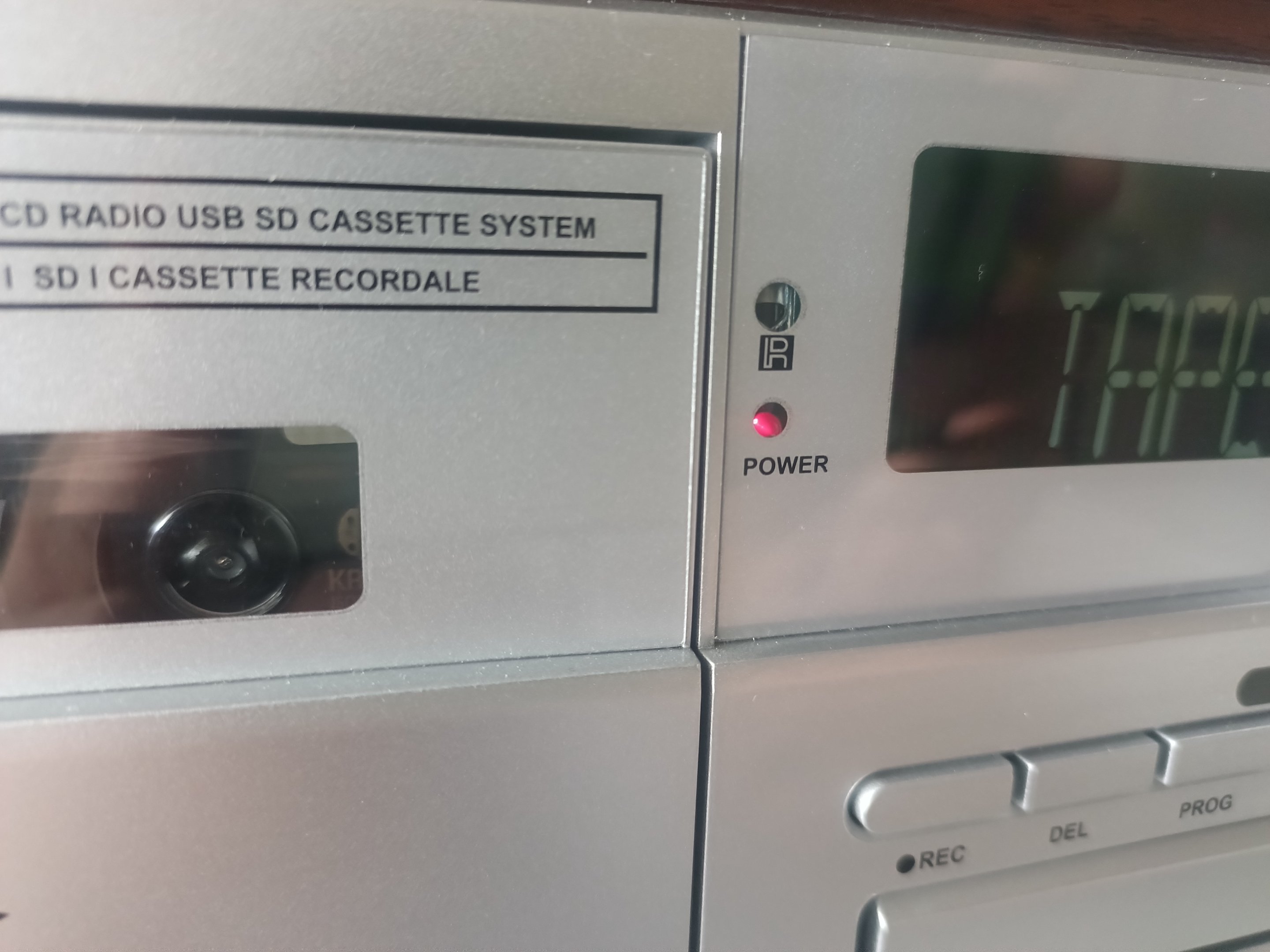

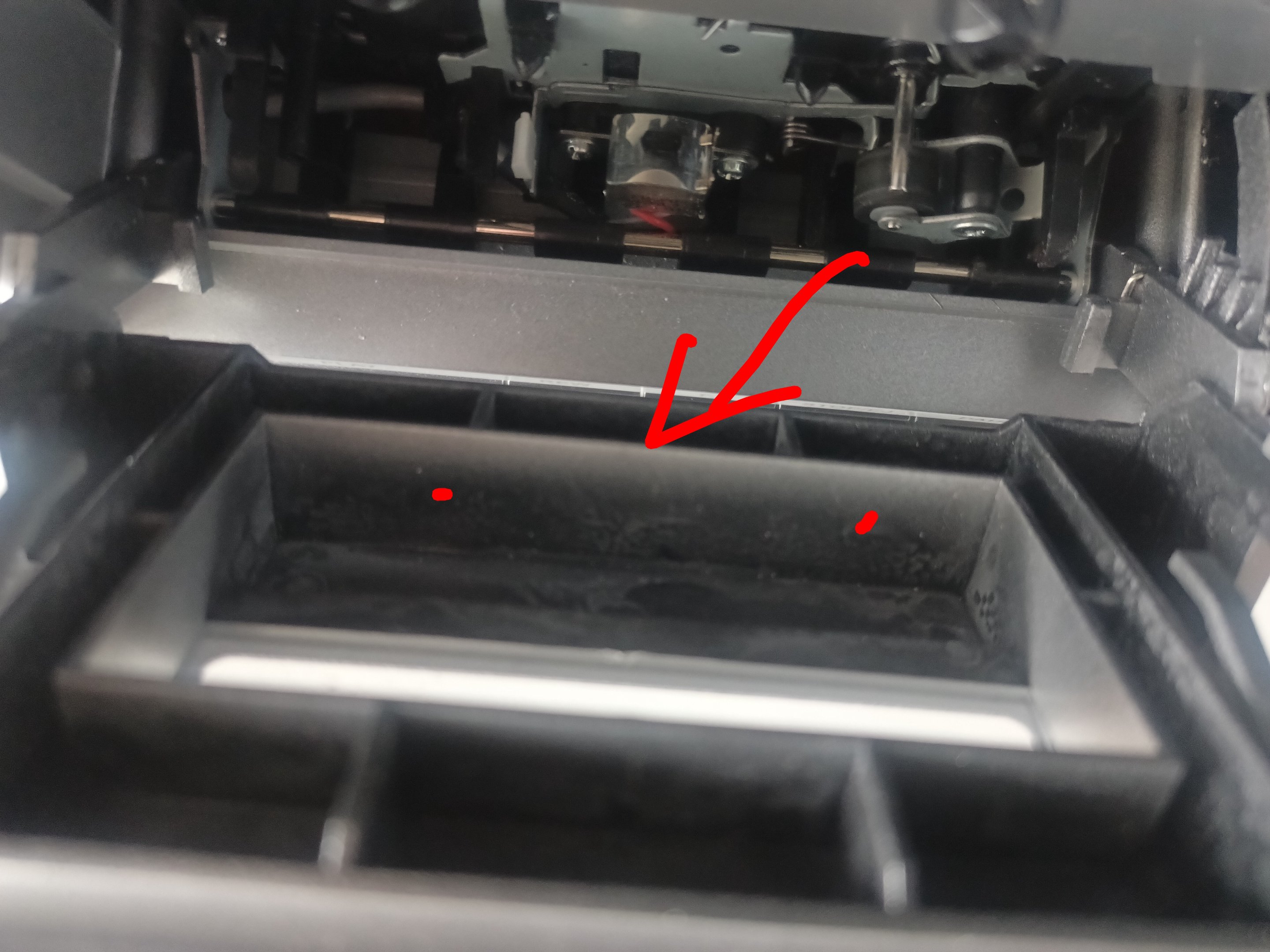

Hepsi içinde olan (plak kaset cd) bir pikapa sahibim. Eski tip hifi sistemleri özlüyoruz. Fakat daha üretilmiyor. Elimizdekinin en iyisi bu.. Bilen bilir önceden aiwa marka sistemlerde kaset çalar kapağı içinde kırmızı yeşil bir ışık olurdu. Bunu benim pikapın kaset çalar kapağı içine ufak bir çalışmayla yapmak istiyorum. Fakat voltaj nereden alabilirim? Panel önündeki kırmızı ışıktan düşündüm fakat o, aç kapa her zaman yanıyor. Yani ben pikap on/off yaptığımda çalışsın istiyorum. İki adet iki bacak led düşünüyorum.

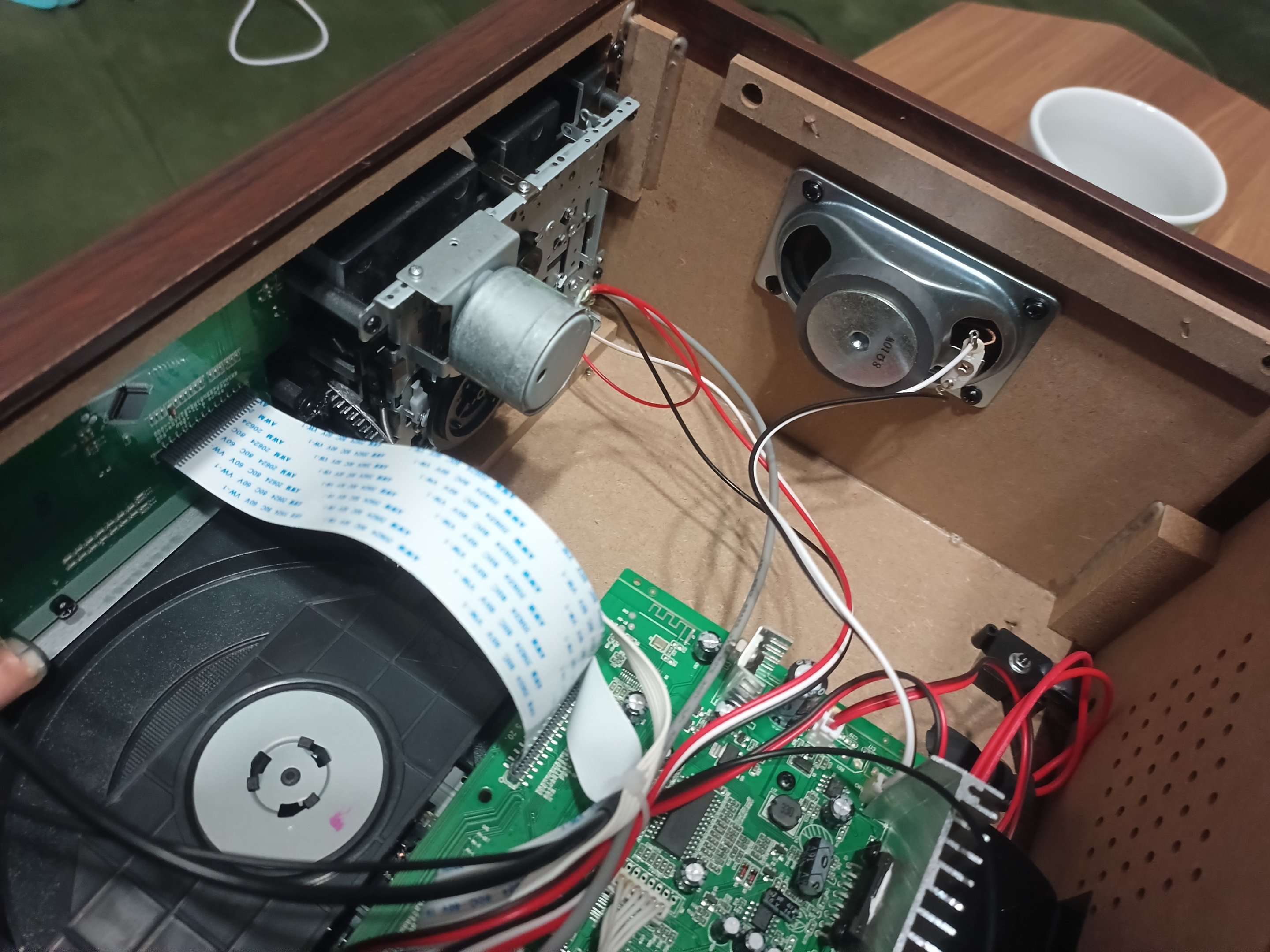

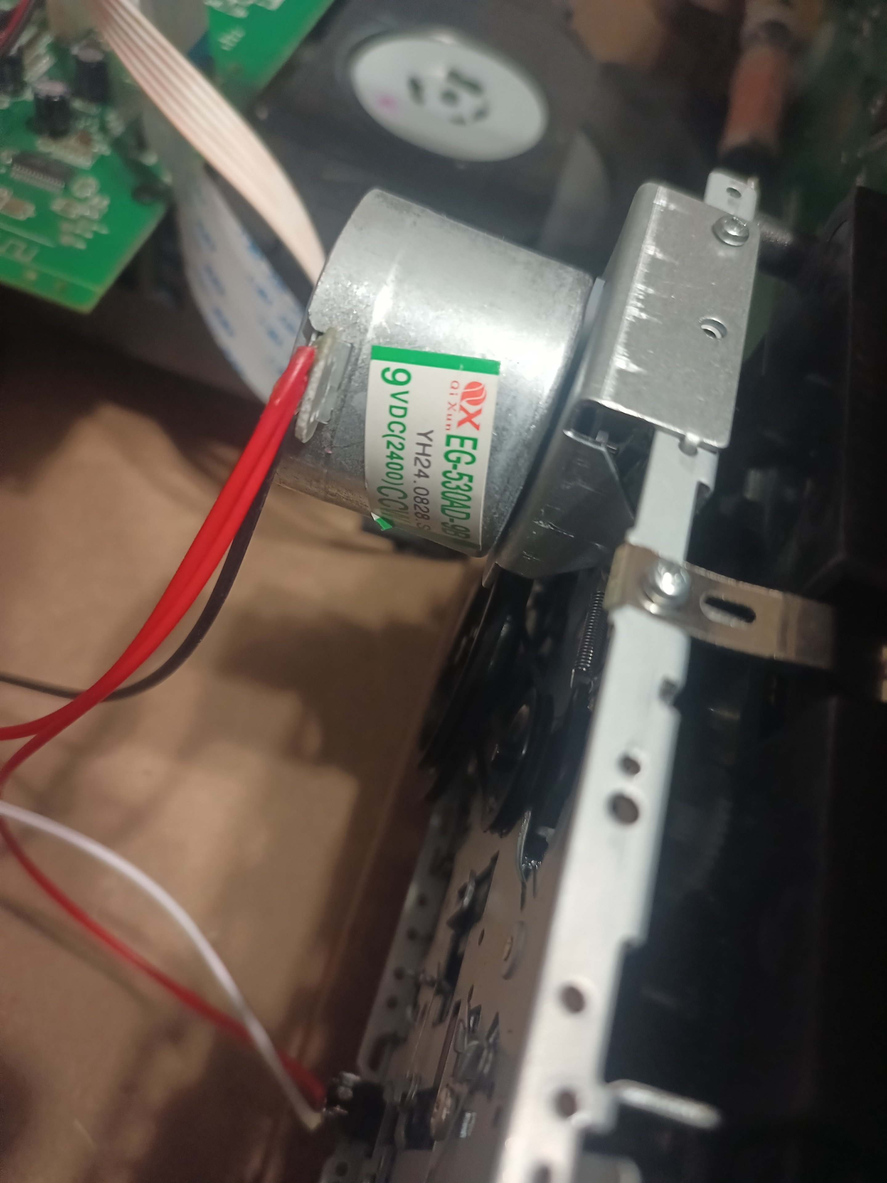

teybin motorundan alabilirsin. genelde motor sürücüler güçlüdür ve birkaç ledi daha rahatlıkla sürebilir. tabi araya bir direnç koymayı unutma.

Peki tape moduna gelince yanar mı yada play'e basınca mı yanar? Birde ne tür direnç?

playe basınca motor dönerken yanar. motor dönerken voltajı bir ölç ona göre direnç değeri hesaplanır. bu motorlar genelde 6-9 volt olur. denemek için 1K direnç ile başlayabilirsin. az yandığını düşünüyorsan direnci düşür. led çok ısınıyor rengi artık turuncuya dönüyorsa direnci yükselt.

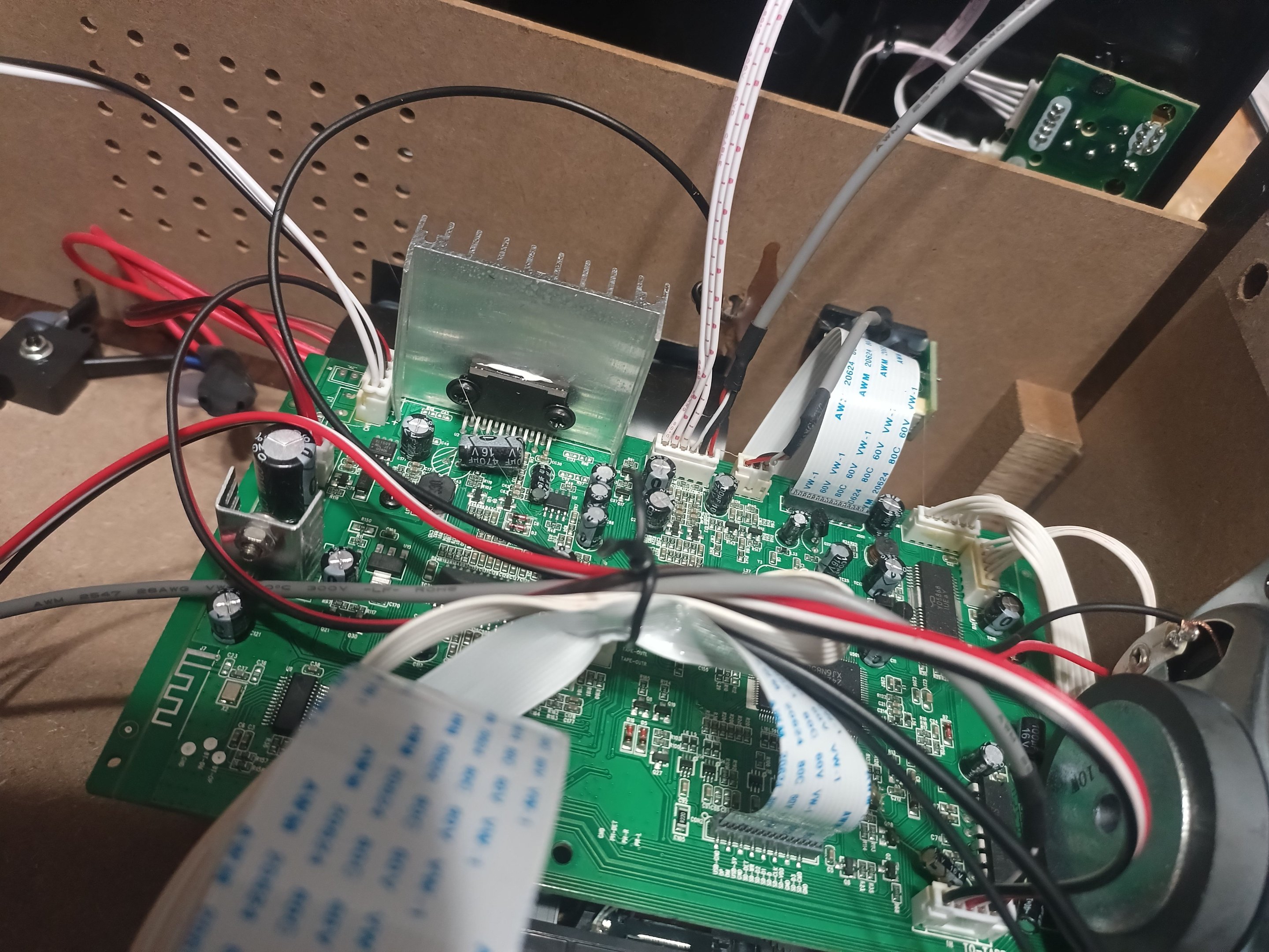

Keşke power ışığı aç kapa yansaydı. Resimdeki kırmızı beyaz kablo mod ile alakalı olabilir mi?
Bu ledlerden üç tane kullansam, kaçlık direnç kullanmam gerekir?

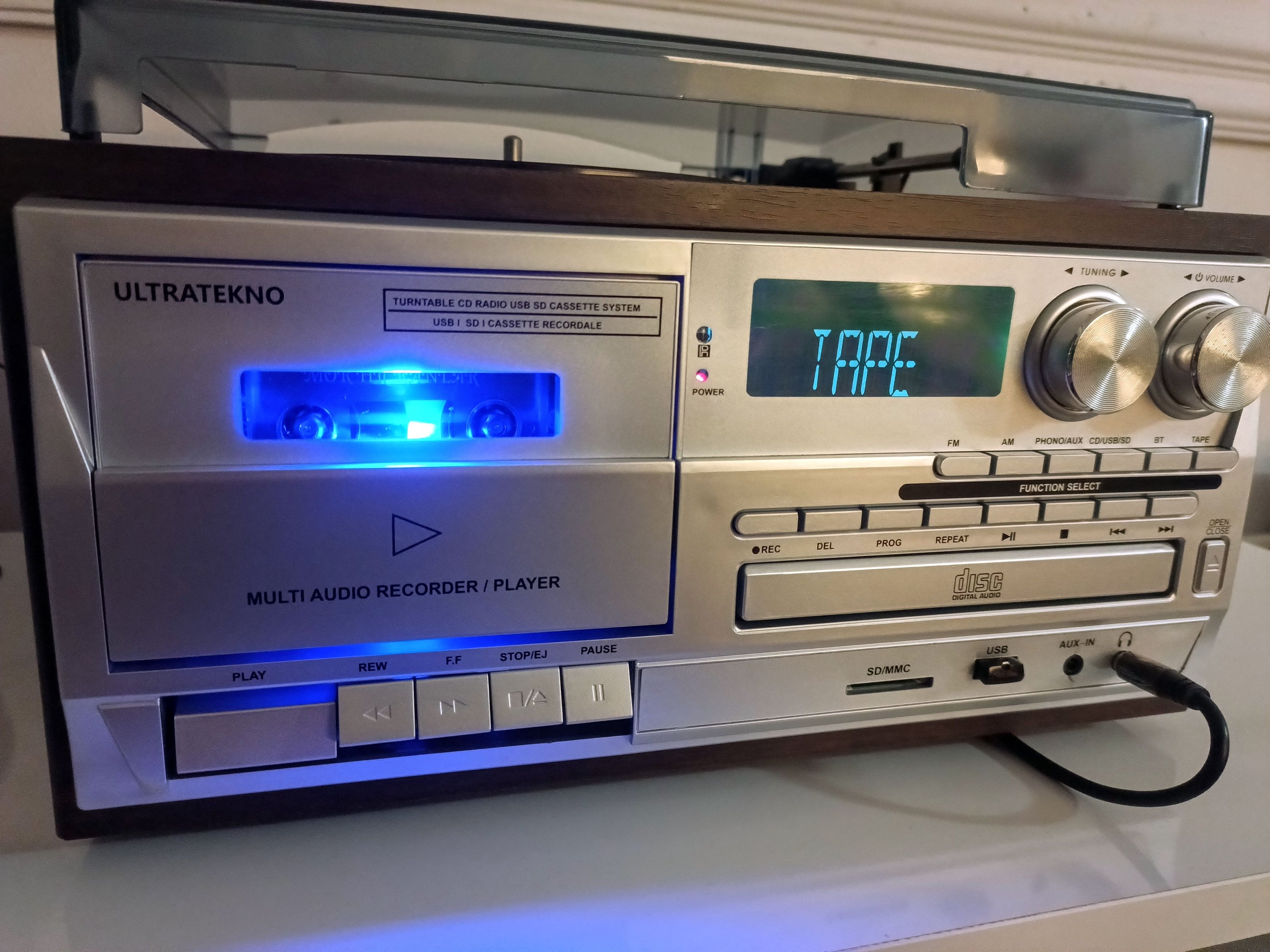

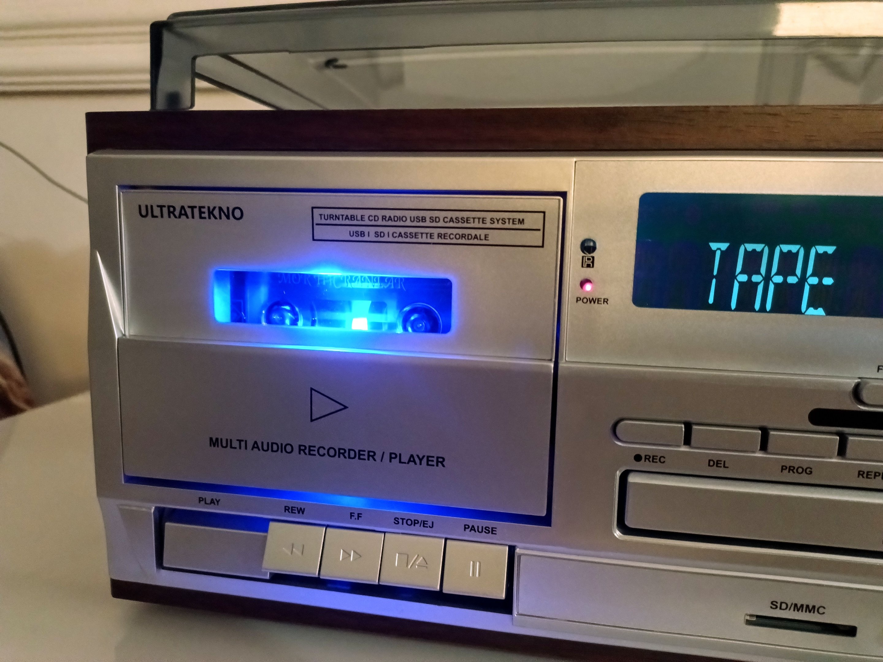

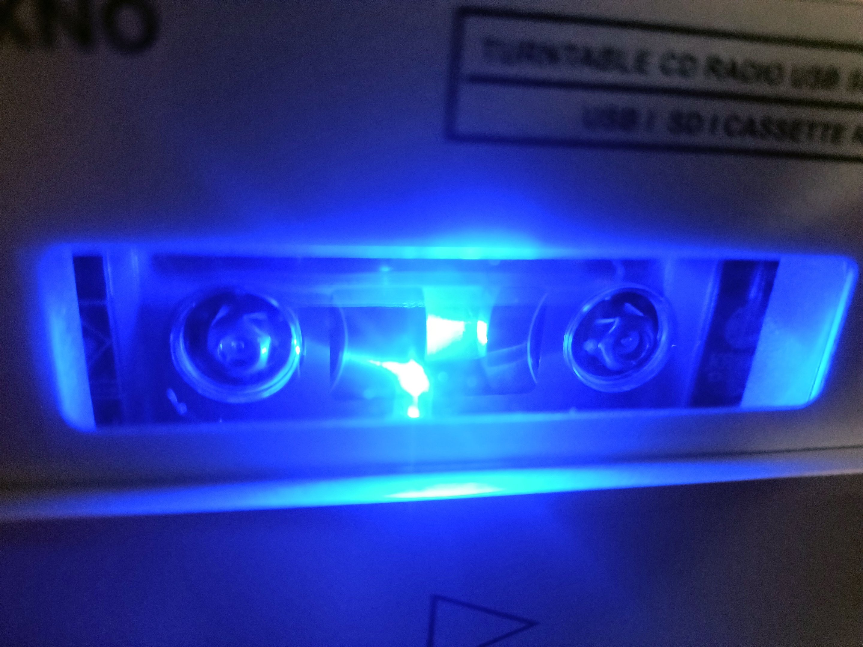

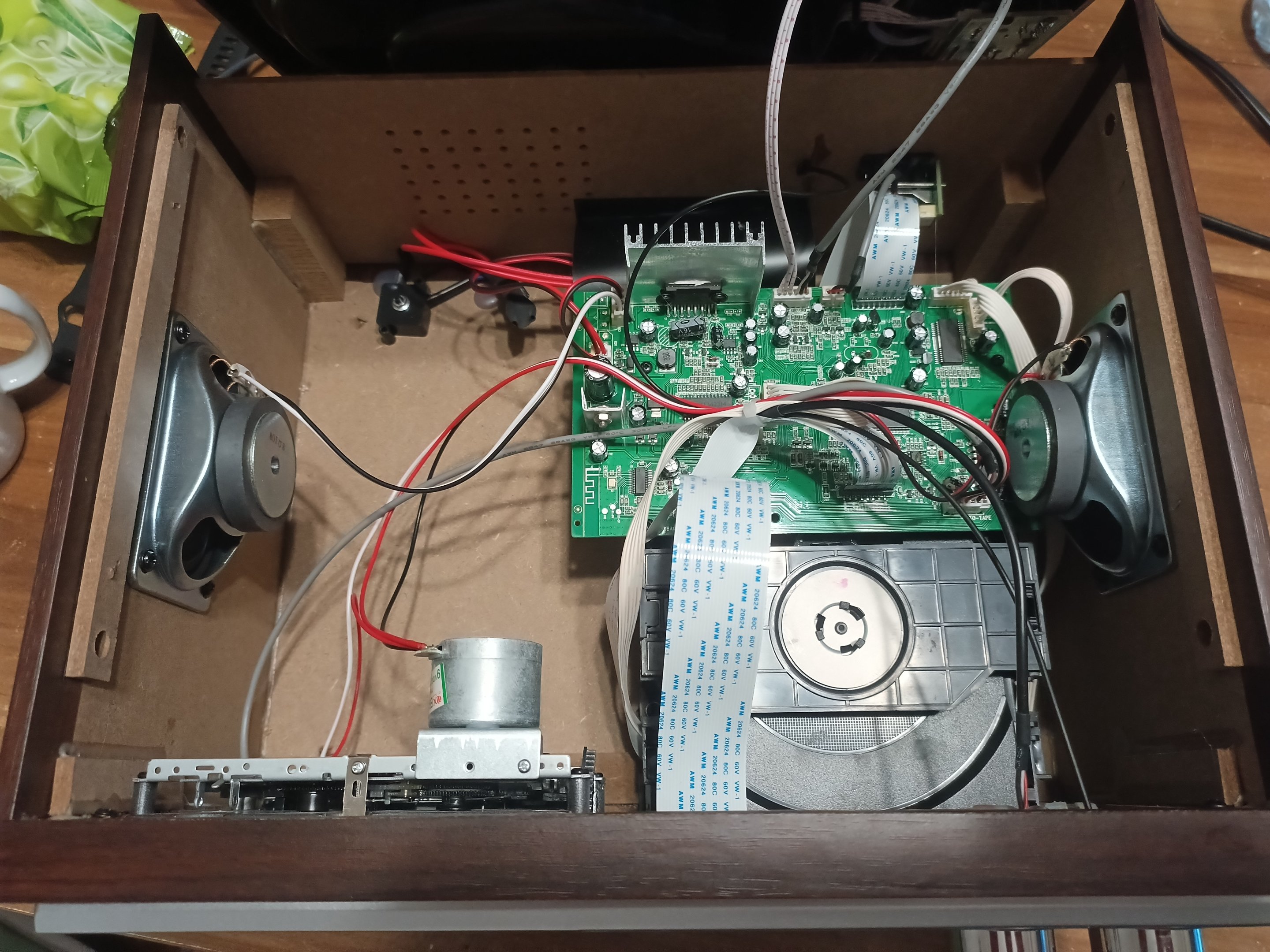

Proje bitti. Zorlu geçti daha uğraşmam, ama güzel oldu.:) Gücü motora bağladım. Dirençli mavi duylu büyük boy led taktım.
