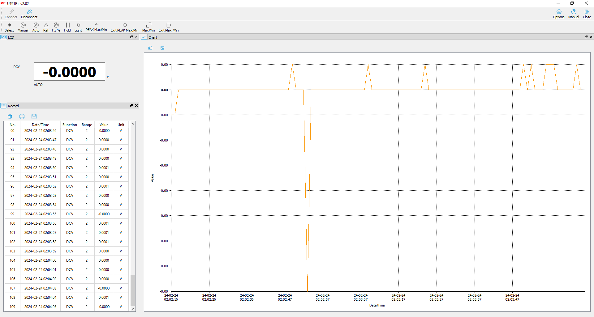

Veya çok yaygın görülen bir durum: Uygulama programında bug olabilir. Uygulama programı düzgün çalışan ürün şu anda ezberden söyle desen söyleyemem. Buna en iyi, en ünlü markalar da dahil :)
Sen en iyisi boşver Windows'u. Şu aşağıda python'da yazılan script'i kullan Linux altında.

Senin yaşadığın sorun şu meşhur windows USB sorunu olabilir. Ben o yüzden güncellemeleri engelledim eski versiyonda.
Pulseviewde de sorun var usb yüzünden. Program çalışıyor, saleae logic klonunu tanıyor ama run'a basınca hiçbir tepki vermiyor cihaz. Usb hatası veriyor.

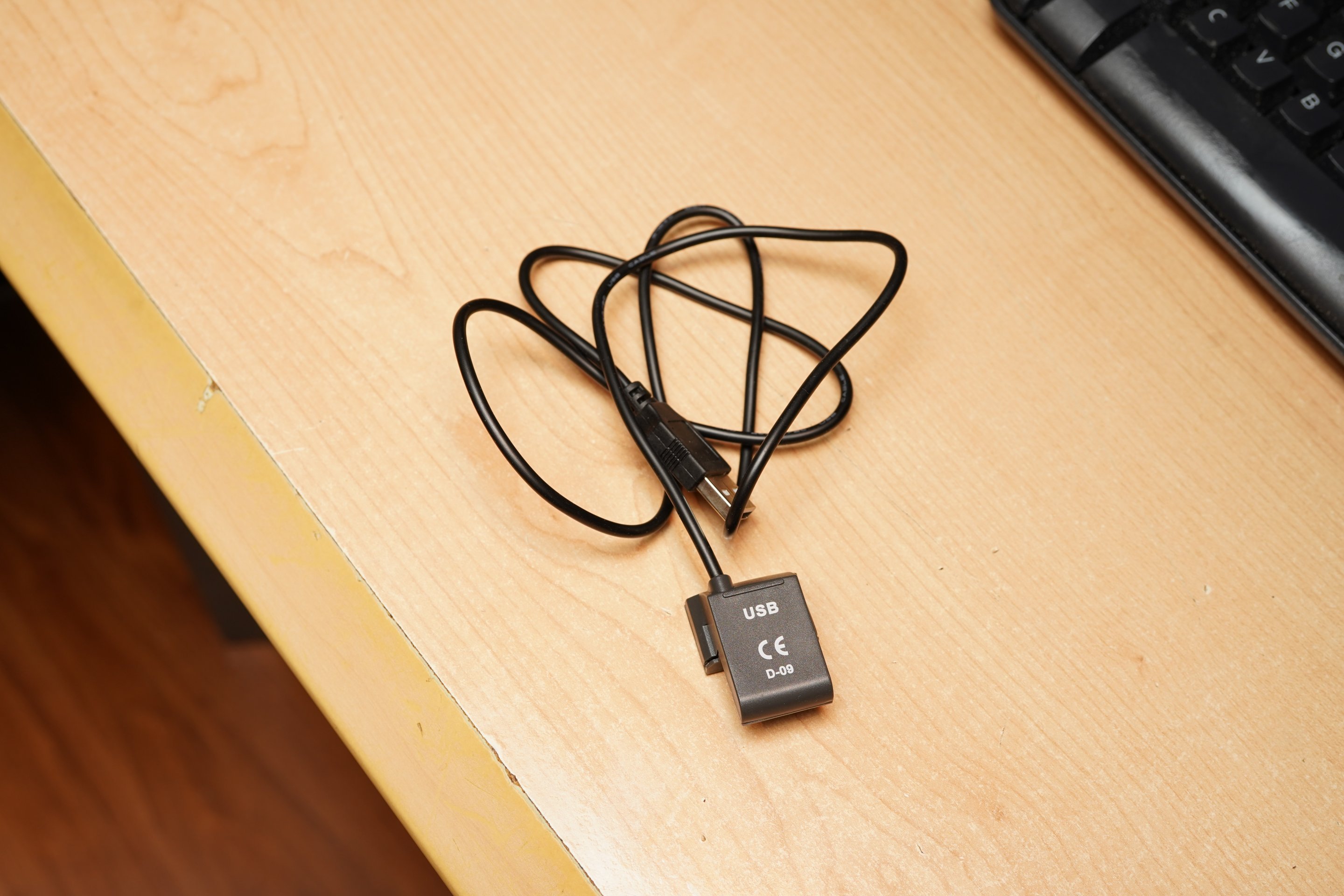

Peki bağlantı aparatı nedir? Bendeki şu:
Esasında USB aygıt olarak bağlantıyı yapan bu. Yani bunu multimetreye takmadan windows'a taksan, gene aynı aygıtı tanır.
Bu cihaz anladığım kadarıyla ışık işe haberleşiyor. Bendeki USB kabloyu PC ye takıp telefon kamerası ile baktığımda herhangi bir ışık göremiyorum. Acaba sen görebiliyor musun? En hızlı böyle test edebilriz. Sen görüyorsan benim kabloda sıkıntı var demektir.
Zaten USB çeviriciyi taktığında cihaz algılıyor. O cihaz olmadan da IR sinyal göndermez, dolayısıyla normal olarak göremeyiz.
Zaten bence sorun aygıtta değil. Çünkü dönüştürücünün bağlandığını anlıyor.

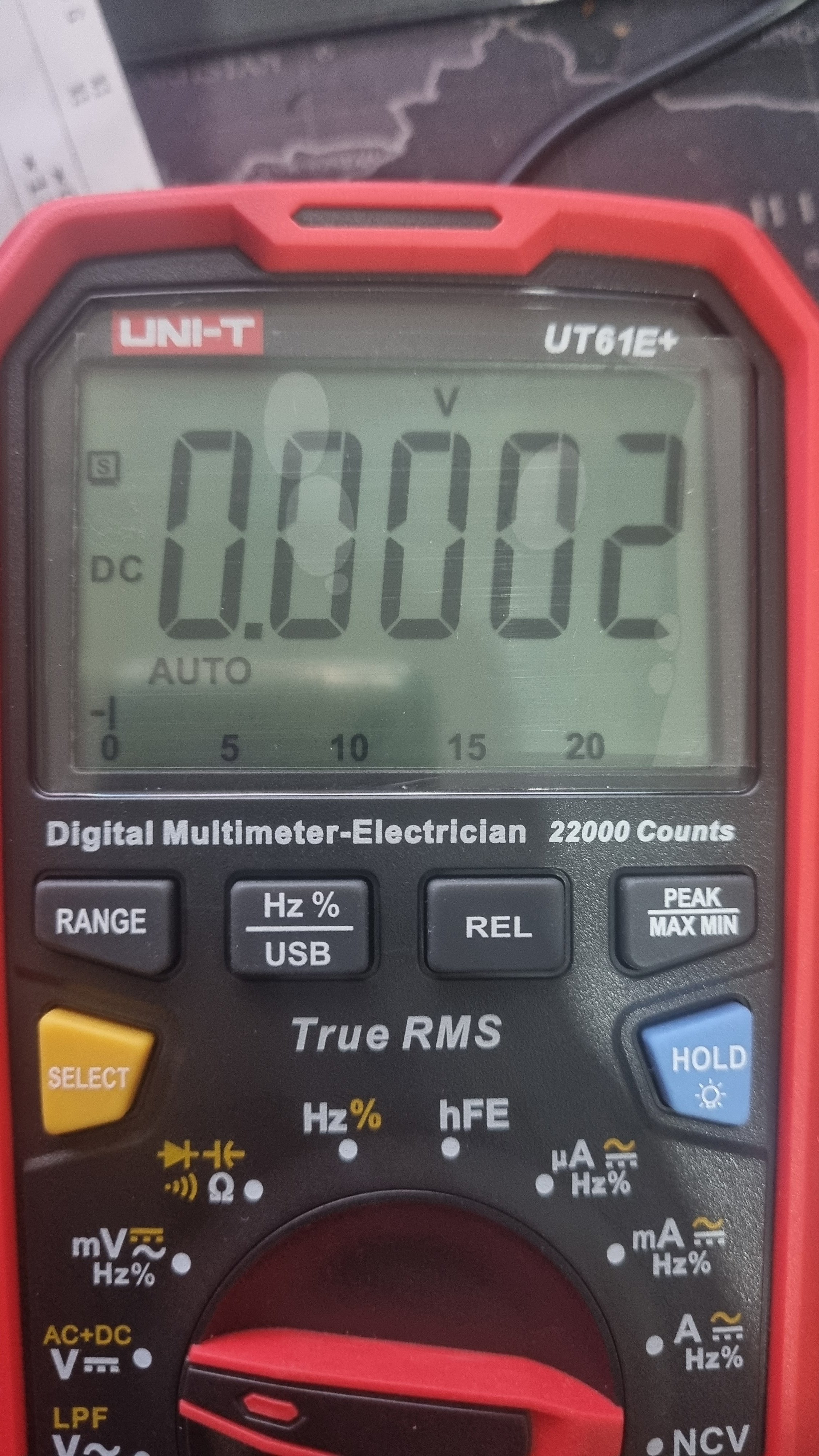

Yeni aldığım cihaz bu gün geldi. Pillerini takıp deneyeyim dedim. DC Voltaj kademesine aldığımda pil uyarısı verip kapanıyor. Piller bitik olabilir diye gittim yeni pil aldım. Yine aynı. Sadece DC Voltaj kademesinde yapıyor bunu. Diğer kademelerde sıkıntı yok. Benim bilmediğim bir şey mi var acaba? Yoksa Pazartesi iade göndericem.
30642 eklentisine bak
Kronik arızalı olmalı
Muhtemelen bir önceki bilgisayardaki sürücüler işleri sapıtıyordu.

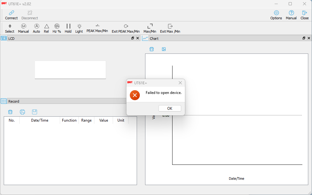

Arızalı UT61e+'ı geri gönderdim. Dün arayıp yenisi ile tamamen değiştirip gönderdiklerini söylediler.
Bu günde elime ulaştı. Cihazın kendisinde herhangi bir sorun yok ama bu seferde PC ye bağlayamıyorum.
Youtube dan biraz video baktım. Ordakiler gibi yapıyorum ama "Connect" dediğimde hata veriyor.
Acaba ben mi bir şey eksik yapıyorum yoksa yne mi geri göndereceğim?

Hocam usb 2.0 veriyolunu tespit edip öyle bağlandığında sorun gider bende böyle bir olayla karsilastigimda öyle çözdüm.
