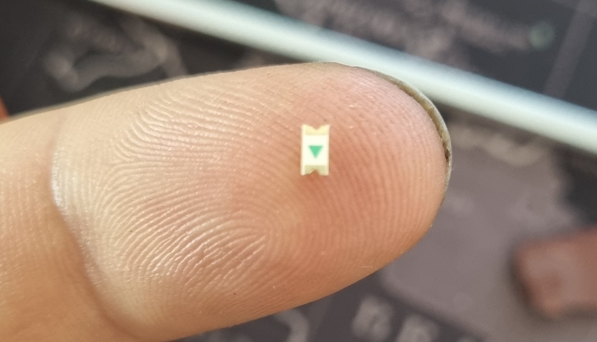

Bir de konu dışı bu 3014 lerin kılıfı ne acaba? Datada yazmıyor. Sadece ölçüleri var. 1206 uyar gibime geldi. Lehimlemek de dert bunları.
Krem lehim ile sıcak hava tutsam bozulur mu acaba?

Sıcak hava kavurur onları. Herhalde fırın ile lehimlemek gerekiyor onları.
Baktığınız 3014'ün kataloğunu koyar mısınız, verdiğiniz akım değerleri çok yüksek geldi.
Düzenleme: Ekte bendeki Edison marka led'in kataloğu var. Sonlara doğru footprint için ölçülerin olduğu sayfa da var, 1206 olmaz, simetrik değil pad'ler.

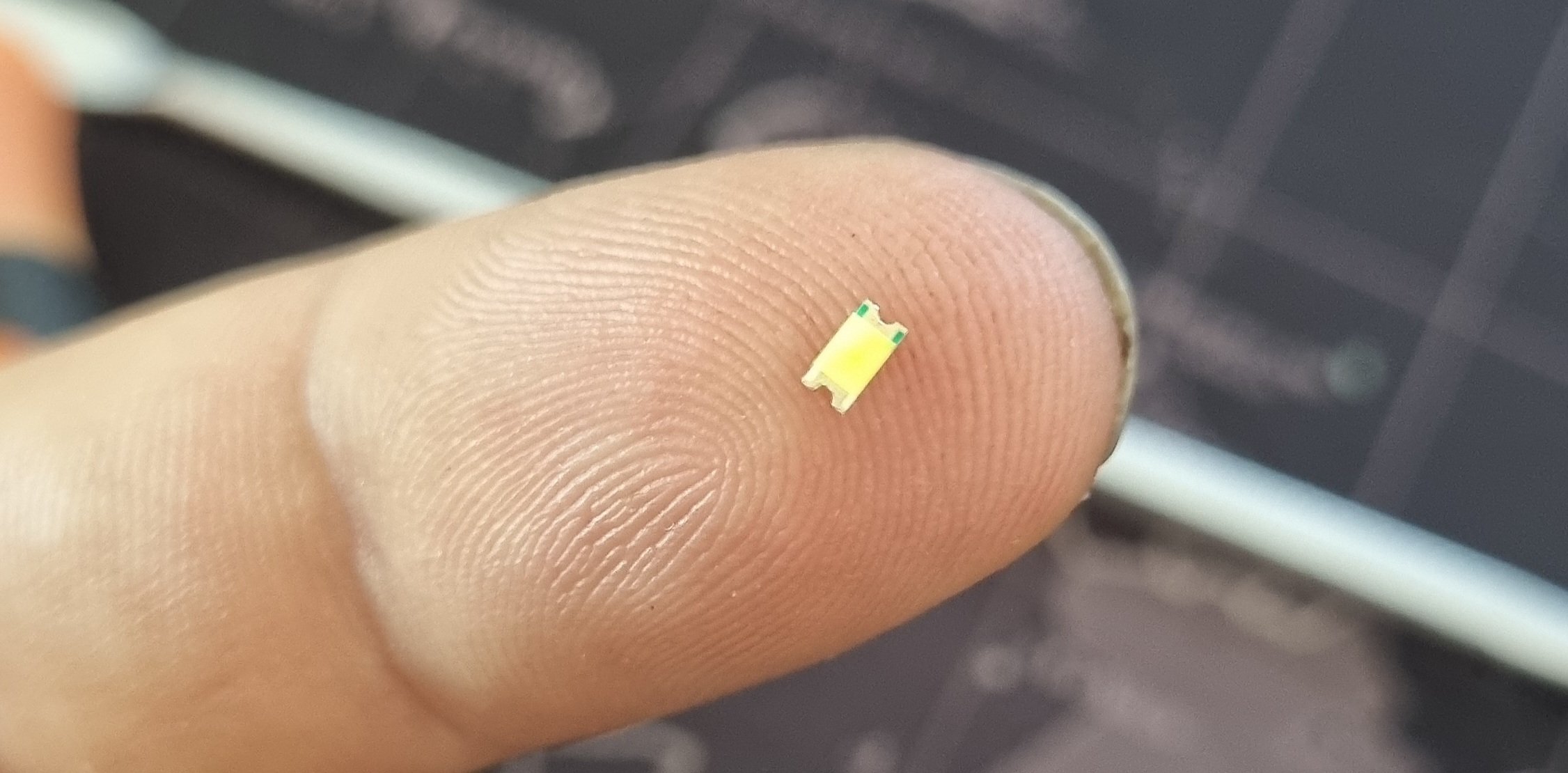

Şunu mu kullansam acaba?
20mA çekiyor. Işığıda iyi. Bacaklarıda kesin olarak 1206 kılıf. Lehimi de kolay.
