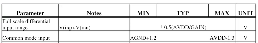

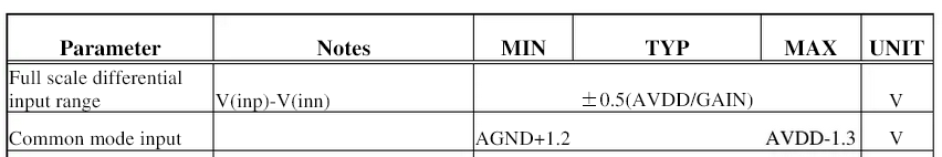

Dediğim gibi fikri internetten buldum. İşine yarayan çıktıysa süper :dans1:. Bunları ağırlık sensörü diye peynir ekmek gibi ürettiler herhalde o yüzden çok ucuz. Tek ciddi limitasyonu var, giriş voltajlarının belli bir değer aralığında olması lazım. O da yaklaşık olarak GND ile VCC ortası. Havyadaki termokupl floating değil bir ucu GNDa bağlı. Bunu bir şekilde aşmamız lazım.

abi ben milivolt hatta bazı durumda mikrovolt girdim yine tepki verdi.

Tepki veriyordur da düzgün çalışıyor mu ona bakmak lazım. En kötü ihtimal 4 adet %1 (hatta %0.1) direnç ile seviyeyi ortaya çekeriz, yazılıma da offset gireriz. Bu HX711 ile denemelere devam ediyorsak ayrı konu açalım, burası dolmasın.

OP-AMP ile oluyor sorun yok ama biz kazancı çok büyütüyoruz ondan biraz sorunumuz var.

Kazancı küçük tutmak için düşük Vref lazım. 1.1V referanslı atmegalar var. Pico yada stm103'te benzer dahili referans varsa mesela 550C için 1V ampli çıkışı kalibre edip düşük kazançla da iş çözülür.
Atmeganın 10bit ADCsi bile 1 dereceden daha iyi çözünülük yakalar.

Gerek yok buna 3.3V için 12 bit atmeganın en avantajlı olduğu durumda bile daha iyi çözünürlük verir 3.3/4096 1.1/1024

Stm32 veya piconun hangisini daha düşük voltajda çalıştırabiliyorsak o yöne gidilebilirdi. Ama bence sen hx711 ile çözeceksin o işi. Wheatstone köprüsünü ölçüyormuş gibi kandıracağız entegreyi.

ben bu hx711'in ben köprü ölçerim diye bir ısrarı yok.
girişinde ne varsa ölçüyor.
hatta bu a ve b'ler ayrı kanallar aslında elimizde 2 kanal 24bit adc var diye anlıyorum ben entegreyi kullanırken.

Yalnız yine de ölçüm hızının düşük olması bu proje için problem. Ama ölçüm boyunca voltajın sabit kalması gerekmiyorsa(mesela sample hold 1ms ve altında sürüyorsa) belki olur. Bunun dışında havyanın Tc ya 24V yada 0V bağlı olacak bu durumda ölçebilecek mi hx711

reziztans sürülürken TC 2.56V oluyor.
Bu haliyle kullanılır bu entegre köprü falan beklemiyor analog giriş yapıyorsun sana adc değerini üretiyor.
