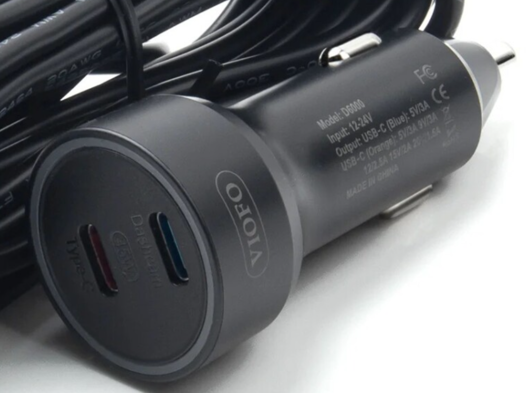

Merhaba,
Bir sistem kurmak istiyorum. Tavsiye ve desteklerinize ihtiyacım var.
Arabama yol kamerası aldım. Kamera arabanın çakmaklığından güç alıyor. Sorun şu: benim arabada çakmak girişi sadece bagajda var, üstelik kontağı kapatınca da kapanmıyor. Bu çakmaklığa kameranın cihazını taktığınızda USB çıkışı veriyor, bu USB çıkışına kameranın güç kablosunu bağlıyorsunuz. Ben de bu araya bir devre koyup, istediğim zaman açıp kapatmak istiyorum.
Bu sistem minimum güç tüketmeli ki aküyü bitirmesin. Görüşleriniz, tavsiyeleriniz, çözüm önerilerinizi rica ederim.
Saygılar.
Kameranın çakmaklık aparatı 45w'lık USB-C girişi mevcut.
Ben olsam ilk önce kamera kapaliyken ne kadar akım çekiyor diye bakardım.

İllaki birşey yapacam diyorsan: Bir USB ara kablo al ve onun USB-Vcc hattına bir şalter koy.

Sistemi ben arabaya binerken aktive etmek istyorum. Bazende riskli bölgelerde aktif bırakmak istiyorum. Bu beklentilerimi karşılaması için hem akü bağlantısı hem de GSM modülü almalıyım ki istediğim zaman açıp/kapatabiliyim. Hem masraf hem garanti sorunu var hem de GSM için SIM ve hat gerekiyor.
Bu sebeple makül tasarruflu belki RF veya artık ne ise bilmiyorum, bir sistem düşündüm.
Talebim makul olmayabilir, hiç efektif olmayabilir, yüksek risk içerebilir. Her türlü hayal perestlik var bende.
Lora, özellikle Ebyte. 7km line of sight mesfeli modüller var. 3v3 için dinleme modunda 25mA civarında akım çekiyor. 12V üzerinden çektiği akım çok daha cüzi olacaktır. GSM + sim gerekmeden küçük bir elcik/ uzaktan kumanda ile aç kapa hatta açık kapalı sorgusu yapılabilir.
Rp2040 + lora modüllere bakın derim.
gsm-lora vs gereksiz teferruat. aracın sigorta panosundan kontak açıkken enerji gelen bir nokta bulmak en sağlıklısı olur.

usb kablosunda pozitif uç kırmızı kablo oluyor.
kırmızı kabloyu kesip araya uzaktan kumandalı rölelerden birini bağlayabilirsin.
bazı araçlarda cakmak soketleri, yani aksesuarların enerjileri kontak kapandıktan 10 15 dk sonra kesiliyor. Sizinki de öyle olabilir mi?
