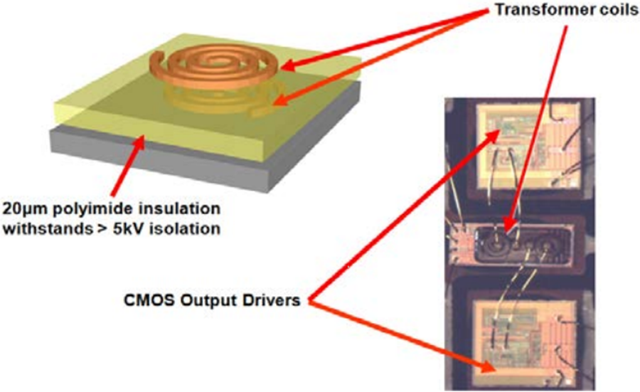

Bu işi hazır olarak yapan bir entegrenin iç görüntüsü bu.
içine çizdikleri trafolar temsili bir izlolasyon görüntüsü mü yoksa herçekten trafo mu var içinde?
Gerçekten trafo benzeri bir yapı var. Standart yarı iletken teknolojileriyle üretiyorlar. İki adet spiral iletken bobin ve bunları ayıran bir izolasyon katmanı var. Şu şekilde:
17762 eklentisine bak
bu daha ilgi çekici oldu.
bunu usb izolatör olarak olmasada kendimce deneyeceğim.
Teşekkür ederim.
