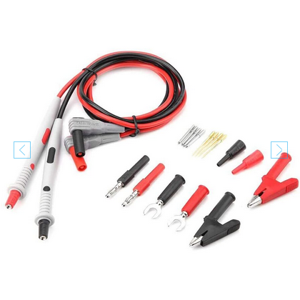

Bir de şu prob setleri çok işe yarıyor. Bazan birden fazla multimetre ile çalışmak gerekiyor. Mesela güç kaynağı yaptın, girişteki AC voltajı ve çıkıştaki DC yi aynı anda ölçmek istiyorsun. O durumda multimetrelerden birisinin problarını sabitlemek gerekiyor.
29174 eklentisine bak
valla geç kaldın sipariş bitti. :)
