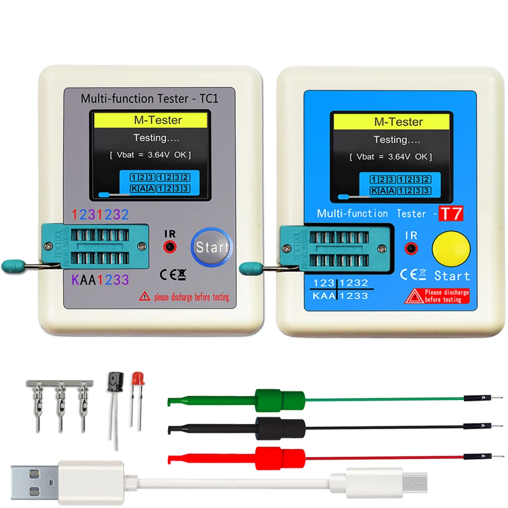

Cimbiz prob, SMD malzeme testinde cok ama cok ise yariyor. LCR T4'e bagladim. Sip diye cikiyor ariza. Bir de termal kamera alabilirsem korksun benden arizalar. :D
aliexpress'te var bolca. Ama dikkat et, bunlar 4 terminalli ölçüm yapan kelvin probu değil, düz prob. Cımbızlı LCR metrelerde kelvin prob tarzı olan cımbızlar bulunur.
