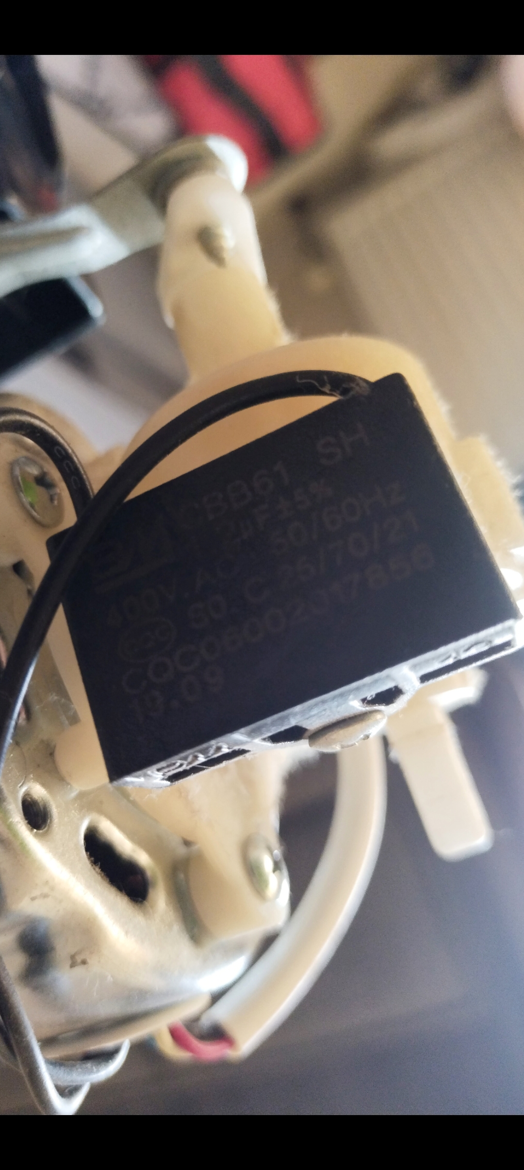

Merhaba, evdeki Kumtel marka vantilatörün kapasitörünün arızalandığını düşünüyorum. 400v 1.2uF kullanılmış. Ben buna 400v 1.5uF taksam bir sıkıntı yaşar mıyım? Ne olur?

Geçen gün fişe taktım ince bir vınn sesi çıkarmaya başladı ve fan çok aşırı minimal şekilde dönüyordu hatta dönmüyordu bile. Elimle ittirdim öyle çalıştı. Ve eskisi gibi artık hızlı dönmüyor. Bazen yavaşlıyor bazen ufak hızlanıyor falan filan.
Dün kapasitör değerlerini kontrol etmek için söktüğümde motor da elimi aşırı derecede yakacak şekilde ısınmıştı.

ölçüm sonucunuz nedir?

motor sıkıyor burç ları ara ara yaglamak lazım
