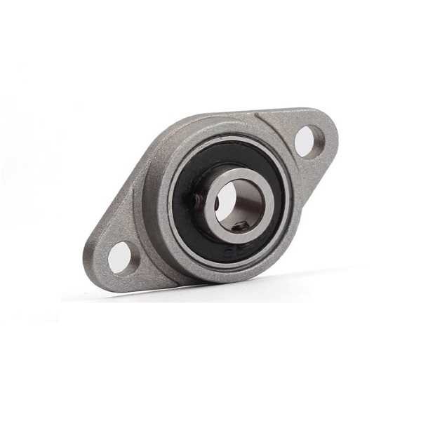

8mm vidali mil için kaç mm lik yataklı rulman gerekir. Şunun gibi mekanizma yapmak istiyorum

Bir üreticinin ürününün STEP dosyasını indirip baktım. iç çap 6 mm gibi duruyor. Kaldırılacak talaşı da hesaba katınca herhalde 5 mm göbek çaplı rulman uygun olur.
Tabloya göre M8 ve 8mm denk geliyor.
KFL08 yataklı rulman işinizi görür.
En kolayı önce rulmanı sipariş edip sonra hırdavatçıda diş aralığı uyuyor mu diye mili elle kontrol etmek tabii.
