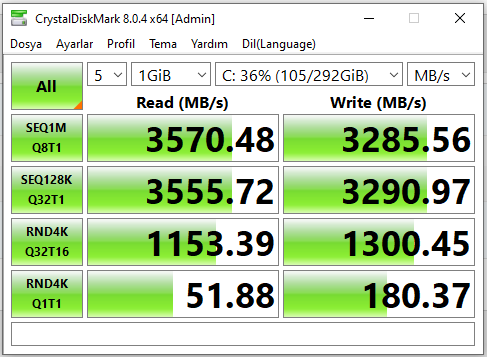

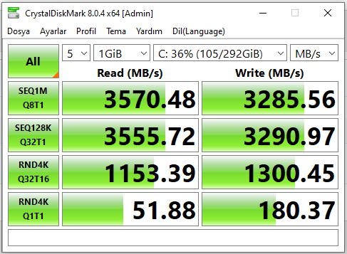

Yarışmaya katılabilmek için aşağıdaki resimdeki program ile disk değerlerinin ekran görüntüsünü paylaşman lazım. Ama 870 evo ile bizi geçebileceğini sanmıyorum. Kazanana @taydin süpriz ödül veriyor. :katil2:
(Bu en son endorfinin göndermiş olduğu ekran görüntüsü. Yeni diskim ile bu değerleri geçmeyi planlıyorum)

Valla çok hava atmayın. Benim M2 diskin Linux altında performansını ölçüp paylaşırsam hepiniz nal toplarsınız :katil2:
Ölçsene abi. Merak ediyorum. Bende son atağım ile herkese nal toplatmayı düşünüyordum. Seni geçemezsem ben sana hediye alırım artık. :katil2:

Benim niyetim @taydin nın test sonuçlarını görmek. :dans2:
